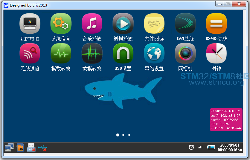

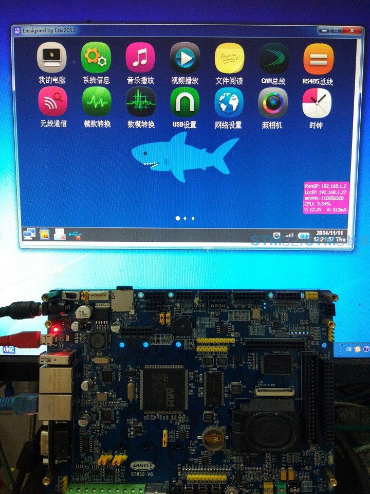

说明:
' c1 {1 n/ }  ?" g& {0. 这个项目的可玩性极高,可以做很多有意思的应用。做一些远程智能控制尤其方便,省去了学习html,xml,js等麻烦,且无需显示屏。: J/ l7 F& _. b: x* O- ~
1. 原创开源VNC综合Demo说明:# N/ E- }3 j7 F! q6 L. [! K
(1)操作这个例子前,务必要看之前发布的综合Demo演示和使用说明:
https://www.stmcu.org.cn/module/forum/thread-611061-1-1.html,这个例子是由其修改而来的。依然是采用的RTX系统及其所有中间件。) f+ `8 v( A2 C7 U$ P, R
(2)网络协议栈用的RL-TCPnet,而VNC Server是用的emWin自带的功能。这里是用的我们V6开发板带的32位SDRAM虚拟一个800*480分辨率的界面出来。底层已经全部采用F429的DMA2D进行了优化。手机端和电脑端都可以访问的,这样就省去了使用显示屏的繁琐,而且性能可以发挥到F429外接裸屏的30%-50%,即使是这样,比F407+RA8875还是强很多的。电脑端的VNC比较好用,手机端还没有找到好用的。, i4 {2 ^6 }4 I/ L2 k+ m* h1 r. z

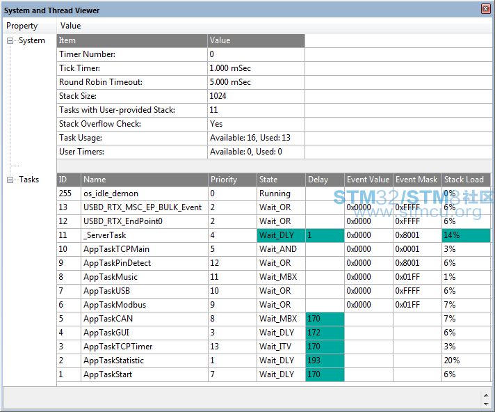

. k6 p/ [, u, E3.  14个任务优先级配置
. ~3 f( c, W' _  ?(1). os_idle_demon,       优先级0:系统空闲任务。
7 Q$ H. `  G: a0 W(2). AppTaskStatistic         优先级1:CPU利用率检测。% L1 u+ r" r/ L- p
(3). AppTaskGUI,            优先级3:GUI主任务。7 I/ A6 {& H) y9 u. R
(4). _ServerTask,              优先级4:VNC Server2 k4 t9 x0 Z8 U8 y( ^4 {7 R
(5). AppTaskTCPMain,     优先级5:TCPnet网络主任务。7 C6 J6 W5 {& M; a
(6). AppTaskStart,          优先级7:启动任务。* ^# X* T8 z$ T% [5 A$ \
(7). AppTaskCAN,           优先级8:CAN总线任务。: x1 X' a8 `. N$ p3 W$ A
(8). AppTaskModbus,      优先级9:Modbus任务。
$ ^" h# [6 Z, A8 Q(9). AppTaskUSB,           优先级10:USB任务,4 ]9 X4 Y( r+ r* R3 F2 H
(10). AppTaskMusic,       优先级11:音乐任务,用于音乐播放器,视频播放器,录音机和收音机处理。! W+ w: u' P/ g9 Q
(11). AppTaskPinDetect, 优先级12:SD卡插拔检测任务。
: i  r( A9 T: Y+ X4 t, n* E(12). AppTaskTCPTimer, 优先级13:TCPnet网络定时更新任务。
) Y: t* ?# f, p* _3 O6 A& t  USB在运行的过程中会创建2两个任务; m6 u, L3 d: S0 j2 B* n9 x" j
(14). USBD_RTX_EndPoint0                   优先级2:USB设备端点0任务。
1 g6 b* K2 f/ P' ~9 C9 V(15). USBD_RTX_MSC_EP_BULK_Event    优先级2:USB BULK数据传输任务。6 K; G; d6 g; Q9 H

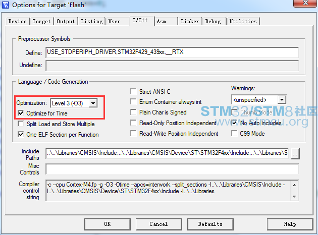

7.  开启MDK4.74最高的3级优化,同时开启相当给力的时间优化
