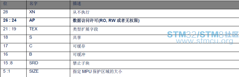

8 H' G) L5 B9 r* n$ z用来设置内存属性的 MPU_RASR寄存器字段描述如下:3 W: R+ Y: V8 m1 W% n6 L
11.jpg 8 P9 d  l& k* \6 J* ^: L: P
图表 1 MPU_RASR字段  y: T! v' |& \1 R- N
; q3 w+ B2 S( Z/ B; B. S

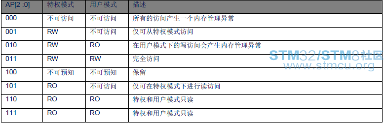

在MPU_RASR中用来设置数据访问许可的AP字段详细设置选项如下:
& Q1 g" _7 v6 v+ h* _; t
' S# T6 V$ r2 x: J; S+ M8 I8 L3 ]图表 2 内存访问权限设置! W# c# G9 }# h9 i6 v) U: O

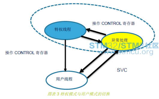

特权模式(Privileged mode)与用户模式(UnPrevileged mode)" Q6 i' v1 M8 V% u+ o, }
特权模式与用户模式是指Cortex内核的执行模式。它不是MPU的一部分,但与MPU单元有关联。当代码运行在特权模式下,代码拥有所有的访问许可;而代码运行在用户模式,则访问权限受限制。限制包括在系统设计阶段就定义的可运行指令限制,可访问内存以及外设限制。也包括由MPU单元动态所定义的内存访问规则。, |2 }! _: d( F. s, Z6 }- y' d
从特权模式进入用户模式,只需使用MSR指令操作CONTROL寄存器。但是,不可以直接从用户模式转入特权模式,必须经过一个异常处理操作模式,比如SVC( Supervisor Calls)。在异常处理通过操作CONTROL寄存器,可从用户模式回到特权模式。请注意,特权线程与异常处理线程,都是在特权模式下运行。
9 A; v, _3 S) m: ]1 N如下图所示:
& i, k$ _% y. c  f/ l" D7 f3 \- T9 w6 A

! j# l. p5 u( y4 _图表 3 特权模式与用户模式的切换

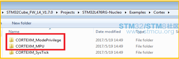

8 `" b. d3 C: ^6 E+ cSTM32 Cube固件库提供了大量的例程供学习和重用。查找STM32Cube_FW_L4_V1.6.0可以发现,固件库已分别实现了特权模式与用户模式的切换(CORTEXM_ModePrivilege),和MPU的配置(CORTEXM_MPU)。
: P( R6 m: R: T  h9 u
1 U$ b9 L  Z& z3 ~8 {
& l( {# y0 I7 d; E我们需要将两个例程整合在一起来实现我们的开发目标。注意你选择其他STM32系列也是没有问题的,也支持MPU功能。, ^4 q5 v$ r8 F$ A$ w1 O$ f; I

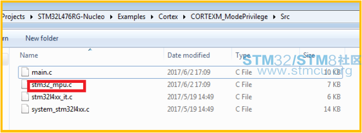

复制CORTEXM_MPU\Src\stm32_mpu.c 到CORTEXM_ModePrivilege\Src目录下
( L( d0 [7 v6 Q. s0 d
16.jpg $ O6 W/ ]" {- Q) N* i1 b

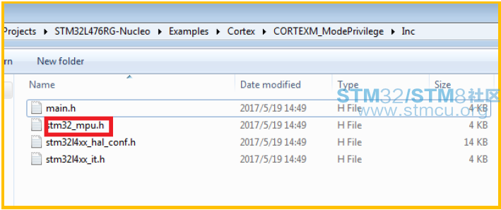

复制CORTEXM_MPU\Inc\stm32_mpu.h到CORTEXM_ModePrivilege\Inc目录下& S2 [  k; r+ ^2 [
4 Y% {! d2 X2 b# b打开CORTEXM_ModePrivilege工程文件,将stm32_mpu.c和stm32_mpu.h添加到工程文件中。IAR与Keil略有不同,在IAR下只需添加C文件。& d; x0 G4 H! m8 w6 V! E

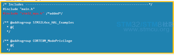

●在主程序中包含stm32_mpu.h
6 d2 N* q; B3 c$ a+ l$ V

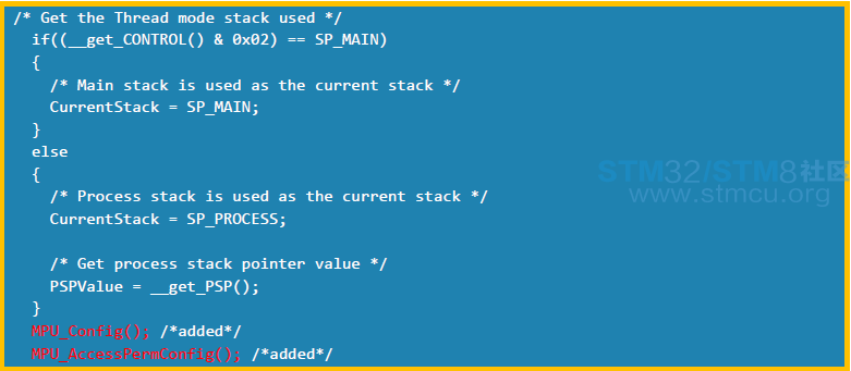

, @7 E3 A7 Y  |●在主程序里调用MPU配置函数
' g# S& a; @* E8 N要对使用的内存进行MPU配置,未被MPU配置的资源将视之为不可访问。这是MPU_Config必须被使用的原因。; D- C; B9 D$ M7 I4 ~* f4 b
19.jpg % S9 S3 q7 K: @7 n, r1 q- ]

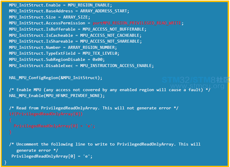

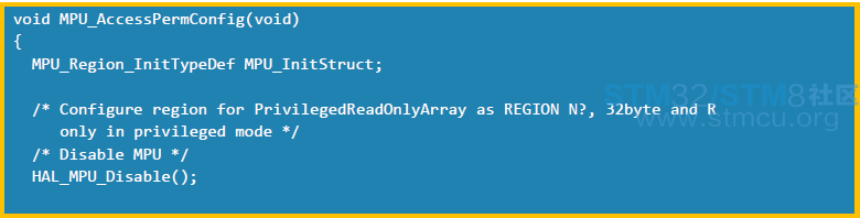

●修改MPU_AccessPermConfig将数组区域配置成我们设计的权限并增加测试代码。; X$ l' D8 U) C8 J
MPU_AccessPermConfig在特权模式下运行,故测试代码不会触发异常。6 H! s' O" a0 {2 p  }
# u7 c* P" F% \, G+ N

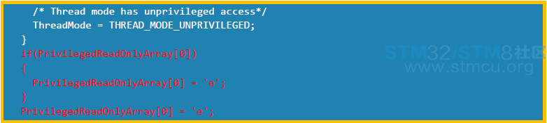

: w+ e. i7 r, o- A* H5 C# t# [●在用户模式下尝试读写数组
7 p) ~$ k0 j, G* X8 }1 a" i( _* r参考代码中直接访问数组,很容易被编译器优化掉而不能发挥测试作用。这里加了个判断后写的操作,使编译器不去优化它。 9 ?0 @* z, z, h
23.jpg   a6 x" ~- b5 O. ?5 b$ u
1 `7 @( J. K  f! Y1 q* K4 W% b6 H0 }7 f$ u5 {至此,可以编译成功运行来体会特权模式与用户模式的MPU的不同配置。执行到主程序中新加的数组访问代码,会产生内存管理异常。- Y( p! R6 k# {1 |- l. @7 P

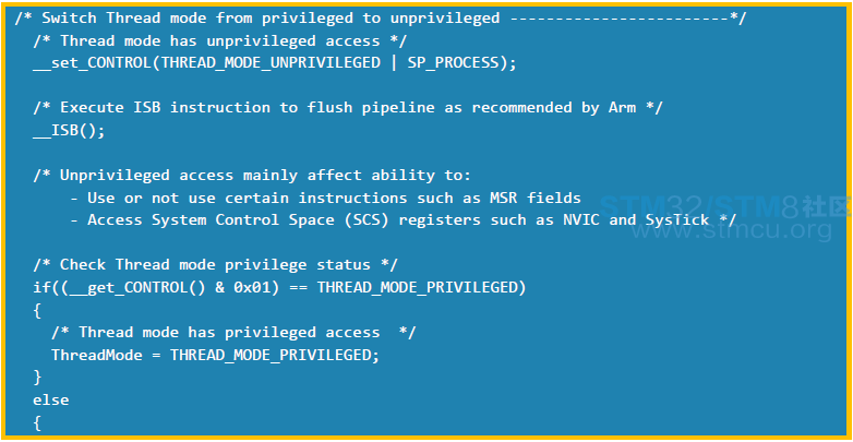

●从特权模式进入用户模式。直接设置CONTROL寄存器。 % [. X  ?$ s2 W) T: G

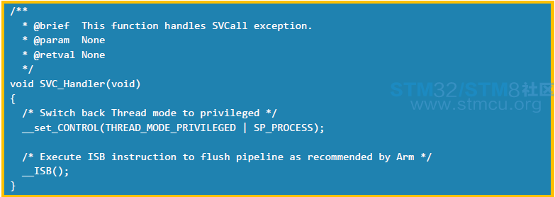

( `# X# Q2 ~: Q0 U
7 P3 Z( q. J% @$ @1 u6 [●在异常处理中将线程回到特权模式执行3 k- H, S9 t& k; ]; X" v% y+ u8 e

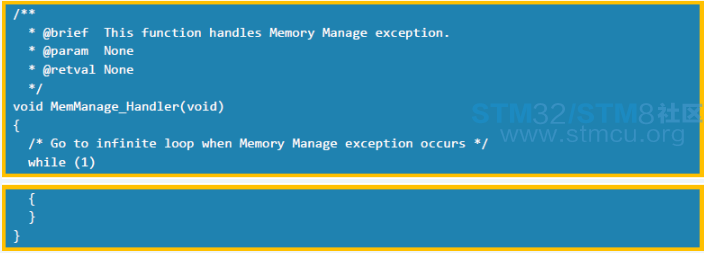

& q# }% b+ }! D- r. C ●若用户模式下代码试图访问无权限数据将产生内存管理异常,从而进入下述函数。 1 u/ y+ d, M2 {
28.png " ]) G- W$ w: ~; X+ }
