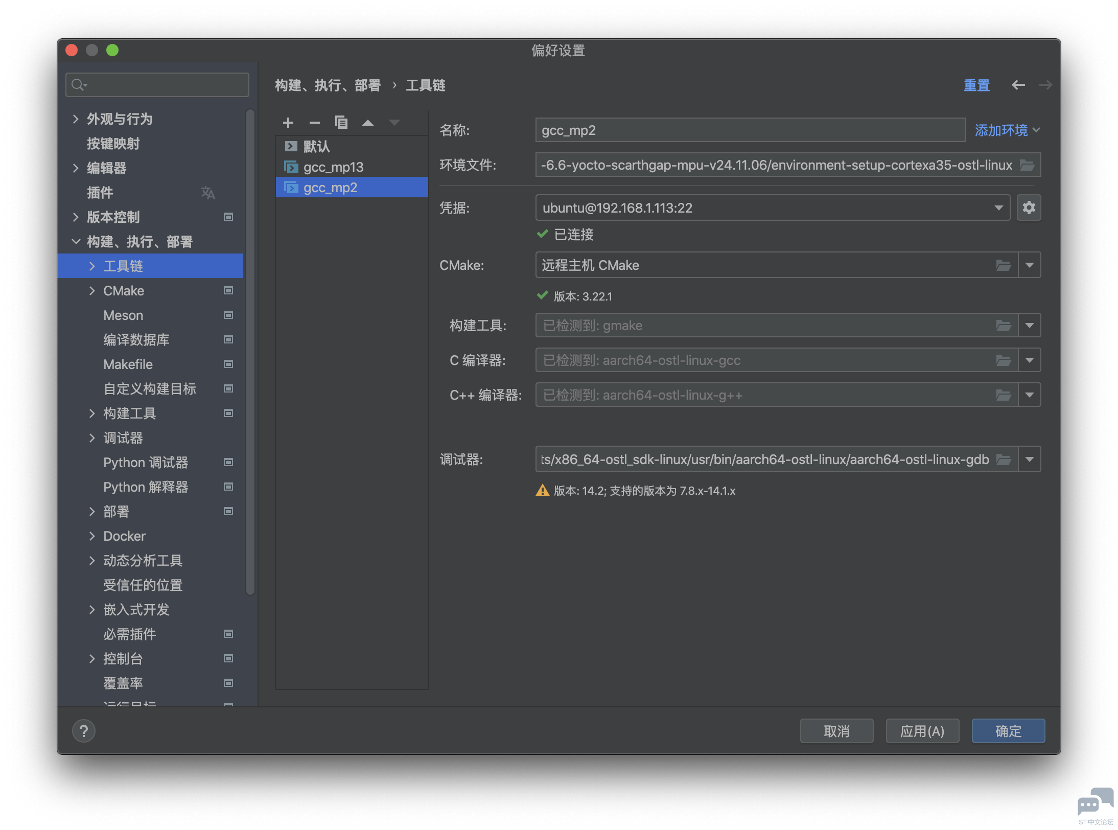

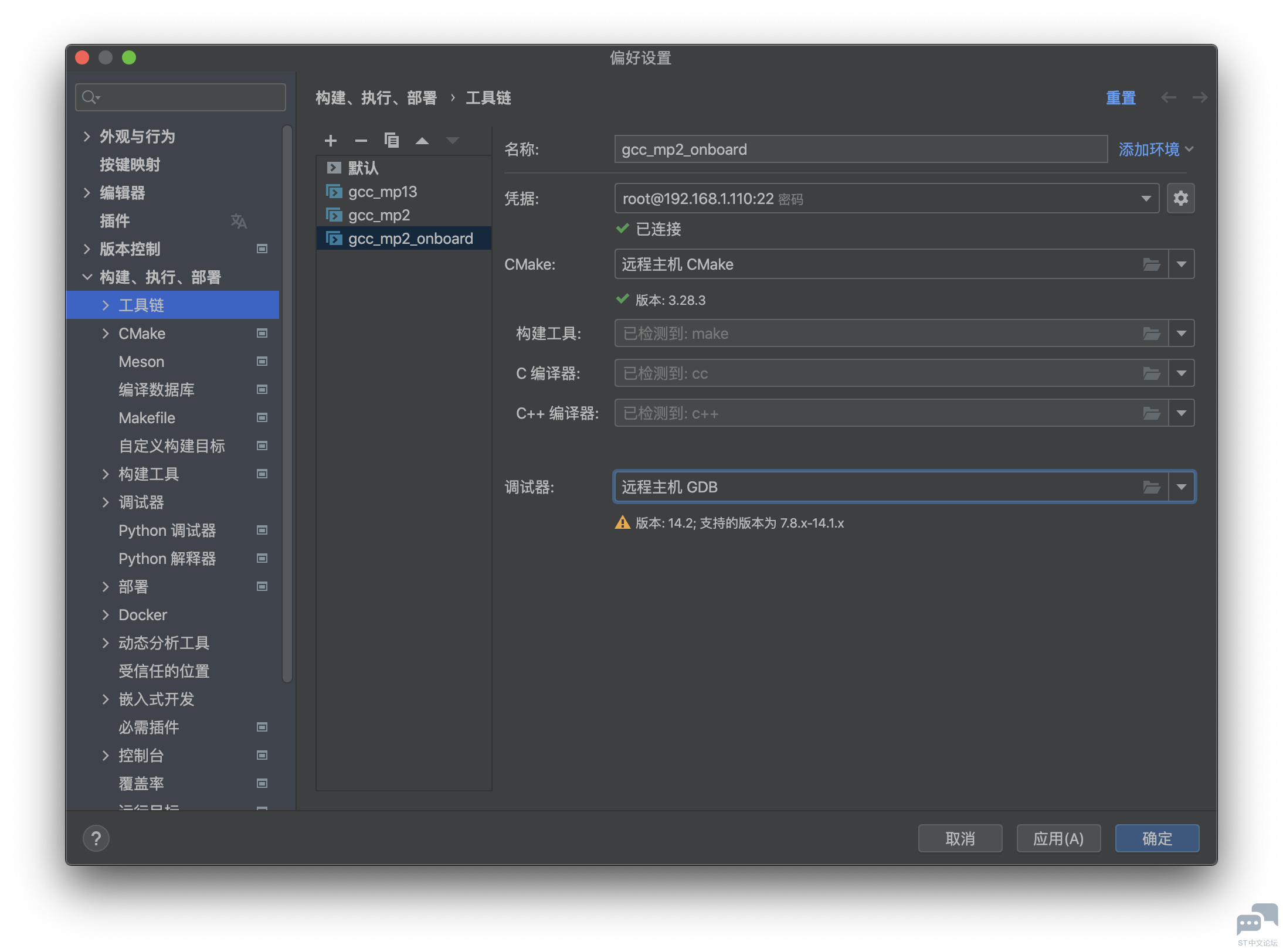

CLion使用CMake管理项目,同时还要配置编译器及构建工具,打开CLion设置,配置工具链,你选择基于WSL或远程主机作为凭据,体验基本一致。如图首先点击添加环境->来自文件,选择刚刚安装SDK时最后提示的环境初始化脚本文件,稍等片刻,CLion会自动识别到SDK环境初始化完成后的C编译器以及C++编译器。
调试器GDB的路径获取方式使用source命令完成SDK环境初始化后使用which $GDB获取。随后在CMake选择我们配置好的工具链,等待CMake工程完成加载。截屏2024-12-15下午10.11.03.png

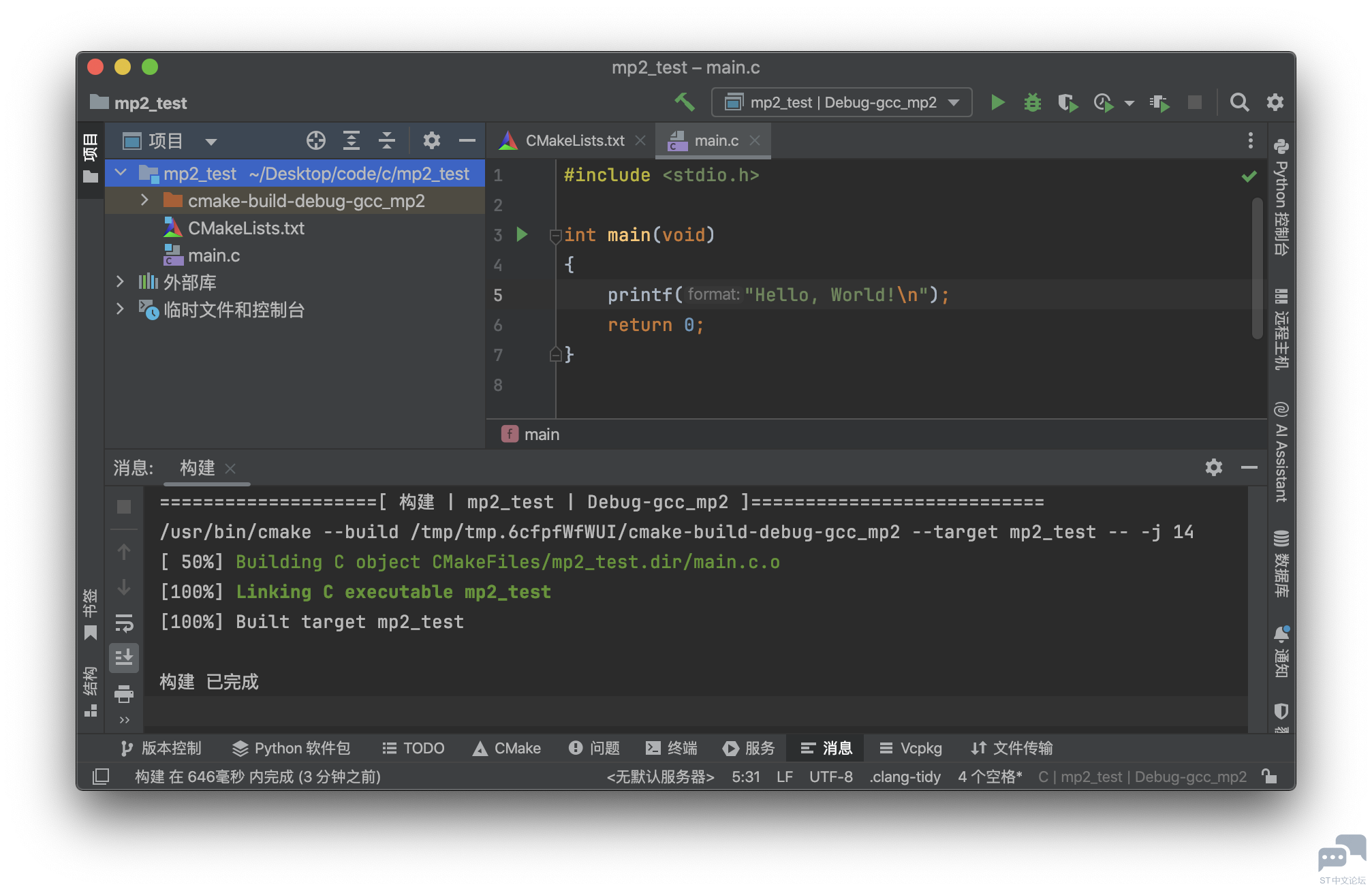

点击右上角编译图标完成编译。

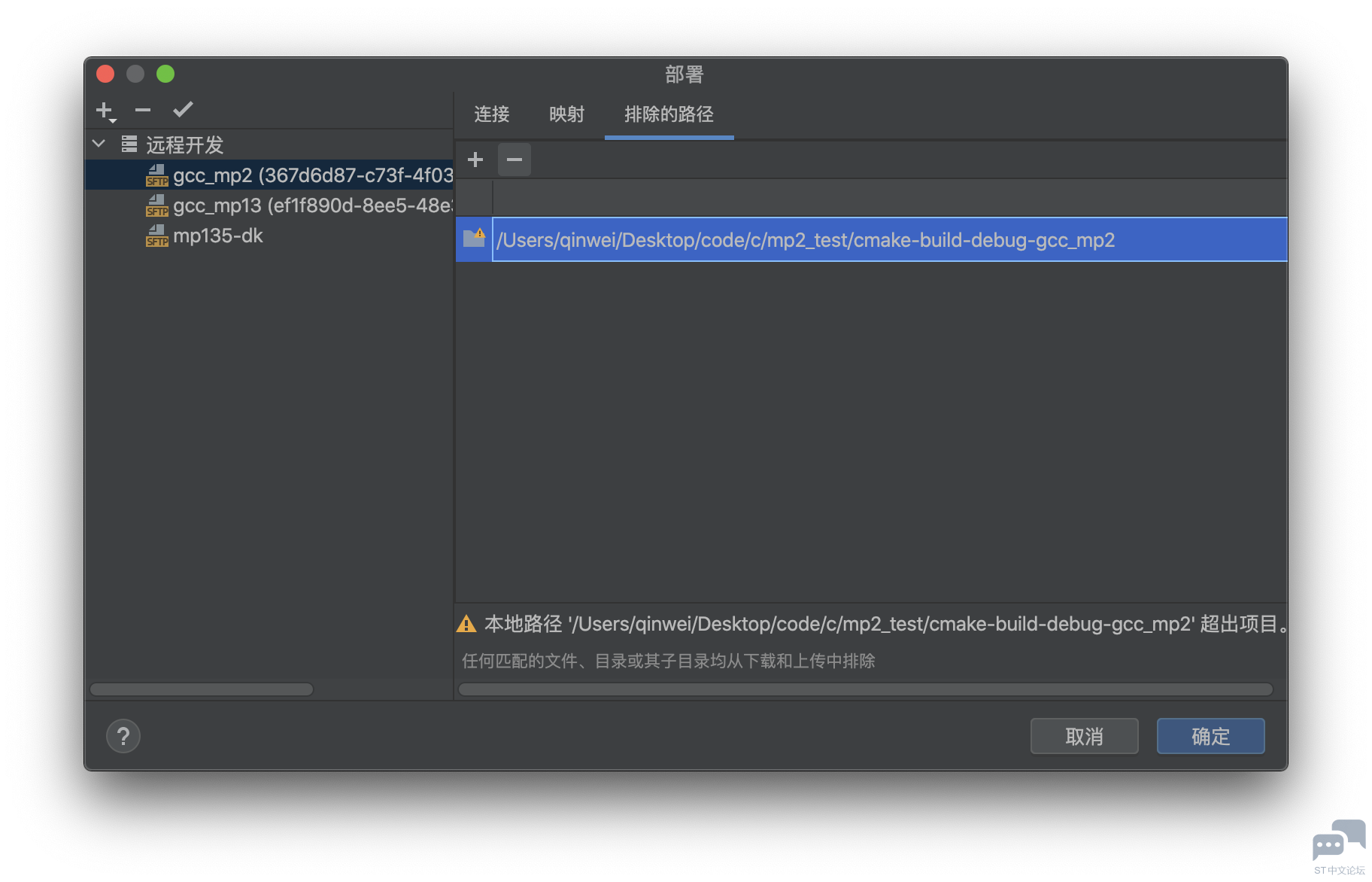

如果刚刚你配置的工具链是使用远程主机作为凭据创建的,则在构建时CLion会将工程路径拷贝至远程主机的临时路径进行编译,完成编译后应用程序仍然在远程主机端,而CLion默认并不会自动将编译好的二进制文件拷贝回本地工程路径,需要点击工具->部署->配置菜单,将构建路径从远程编译主机的“排除的路径”中移除。
右键CLion工程中的构建目录->部署->下载自->选择你的工具链名称,即可将二进制文件从远程编译主机中下载至本地。

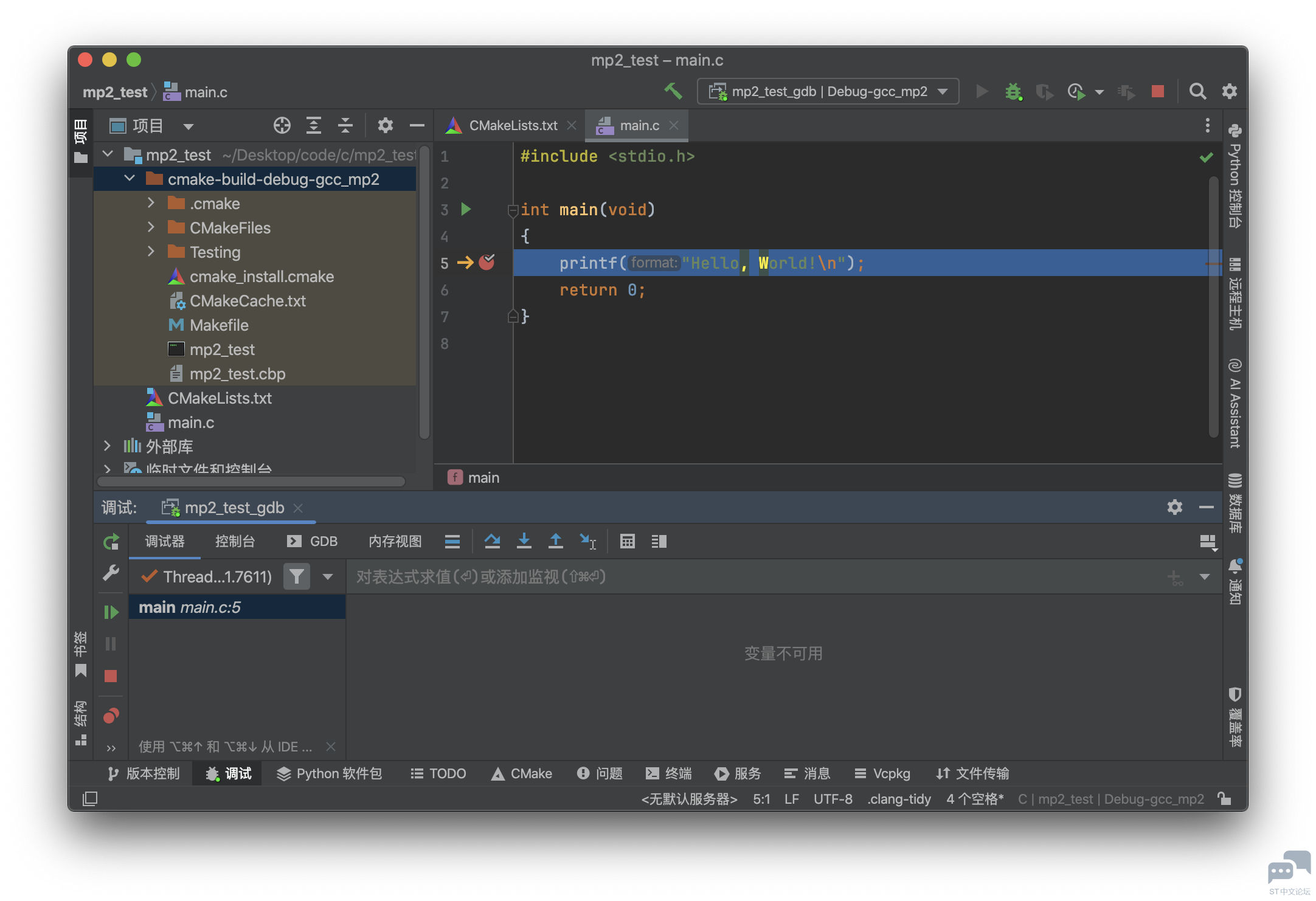

编译好的二进制程序已经通过刚才的操作存在于构建路径下,此时即可通过CLion使用GDB调试工具对程序进行打断点调试。

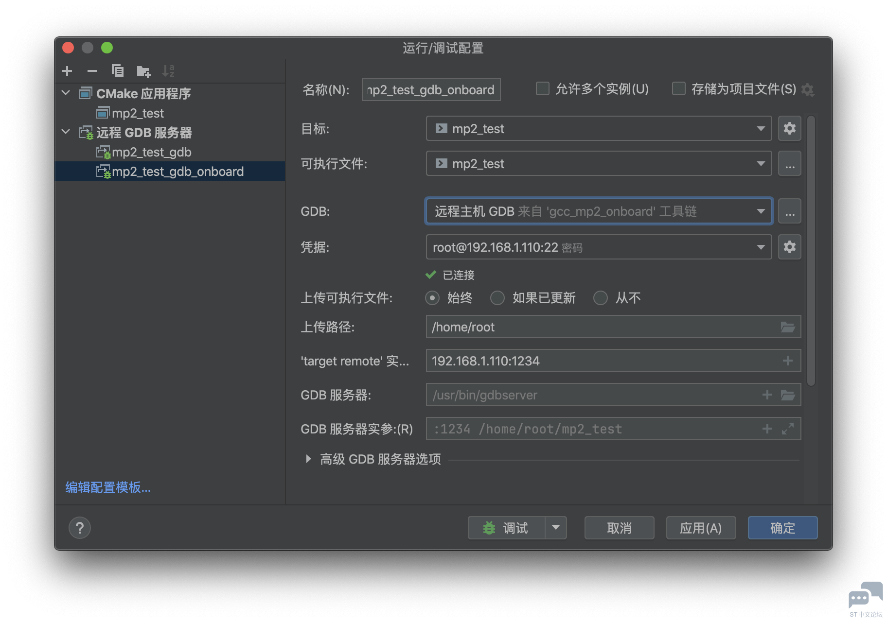

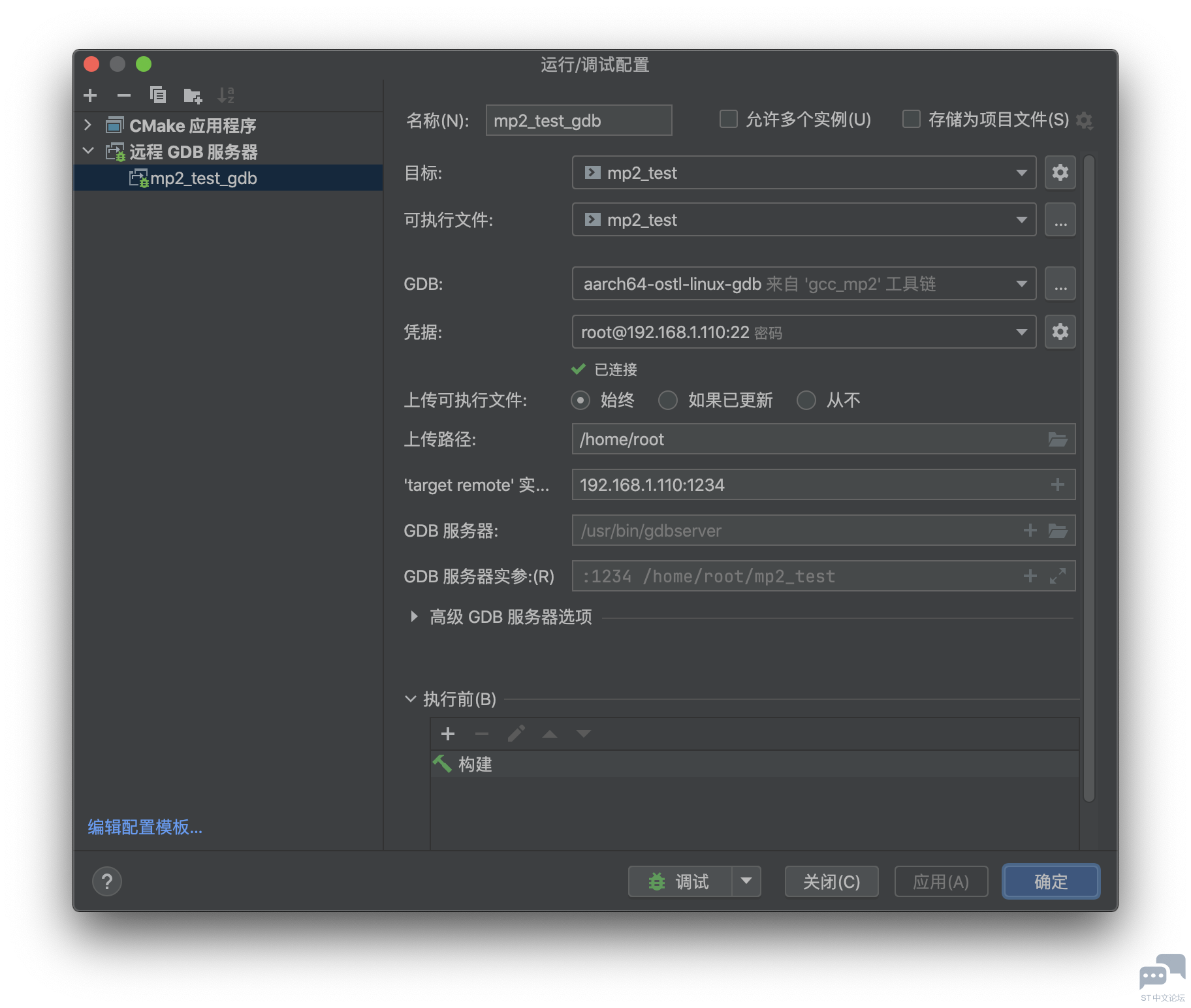

CLion右上角的构建菜单中选择“编辑配置”,打开“运行/调试配置”对话框,左上角添加“远程GDB服务器配置”,对远程GDB调试参数进行配置。如图对远程GDB参数进行解释。
  • 名称:随便写
  • 目标和可执行文件:选择编译好的程序
  • GDB:要选择远程编译主机工具链中的GDB
  • 凭据:使用SSH连接的开发板
  • 上传路径:开始调试时程序上传到开发板的路径
  • 'target remote'实参:保持默认,默认端口就是1234,这是告诉远程主机工具链中的GDB调试时该连接到远程开发板gdbserver的IP和端口
  • GDB服务器:选择开发板上的gdbserver路径,默认位置就是/usr/bin/gdbserver,确认开发板上存在,或使用which命令确认
  • GDB服务器实参:保持默认,这是告诉开发板gdbserver的服务端口是1234,等待远程GDB连接
总结:理清思路,调试前二进制文件在本地,调试时二进制文件会上传至开发板指定目录,并运行开发板上的gdbserver端口1234,调试器是工具链中的GDB,调试时是GDB与gdbserver之间的交互,并将调试信息传递给CLion,通过GUI实现打断点,查看内存等操作。
开始调试,功能正常。

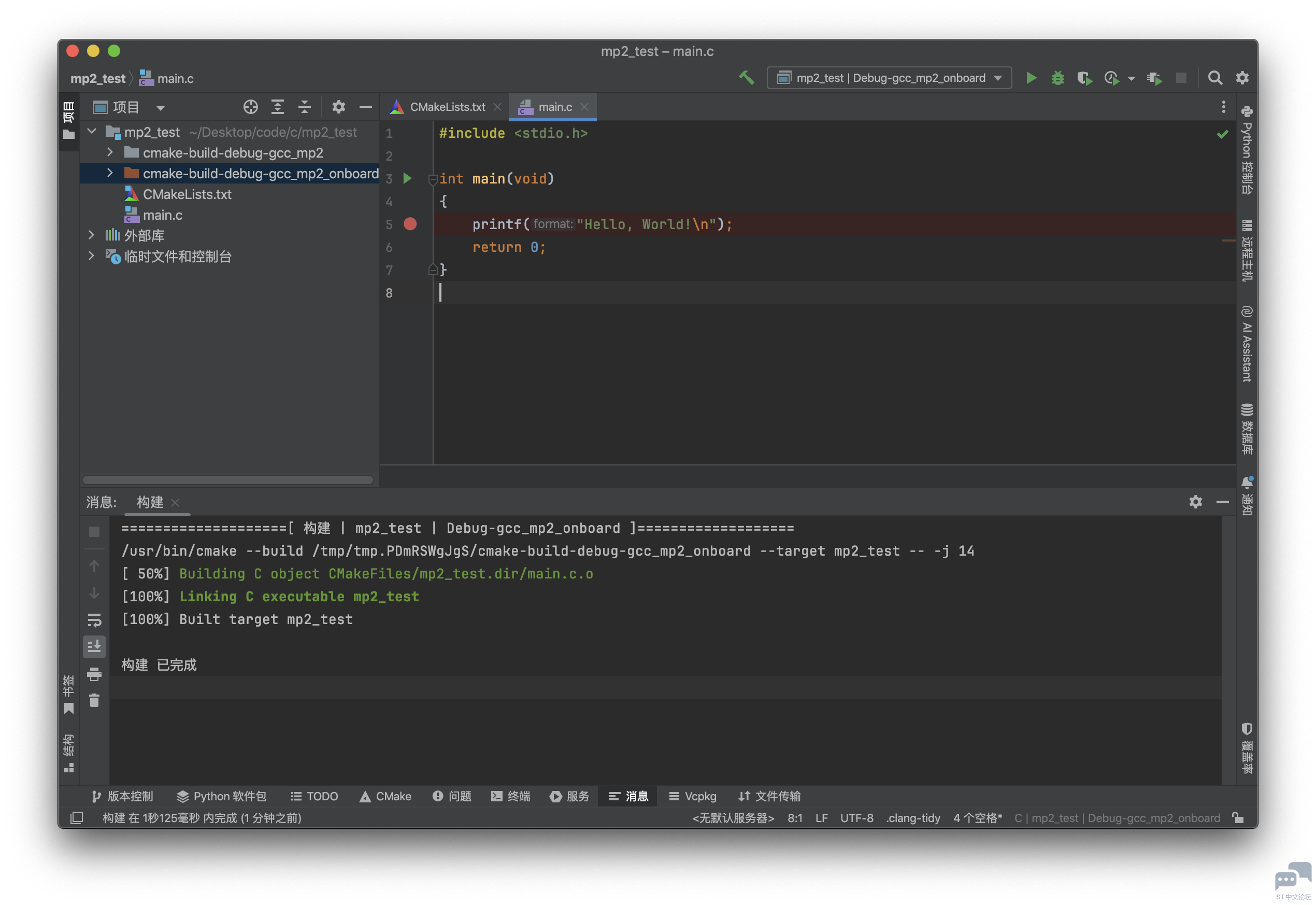

新建CLion工具链配置,此时无需配置环境文件,CLion将自动检测到板载构建编译工具,CMake工具链也选择刚刚新建的工具链配置。

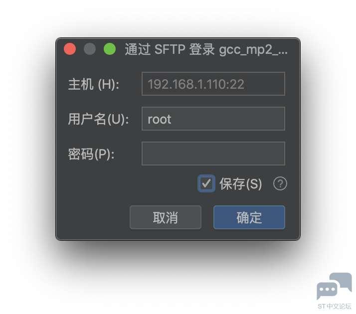

CMake工程在初始化时弹出开发板SSH登录信息一定要勾选保存密码,否则不能完成CMake工程代码的上传,不知道是不是CLion的bug。。。
可以看到编译正常。
远程GDB调试
远程GDB调试中只需将GDB修改为开发板上的GDB即可。
