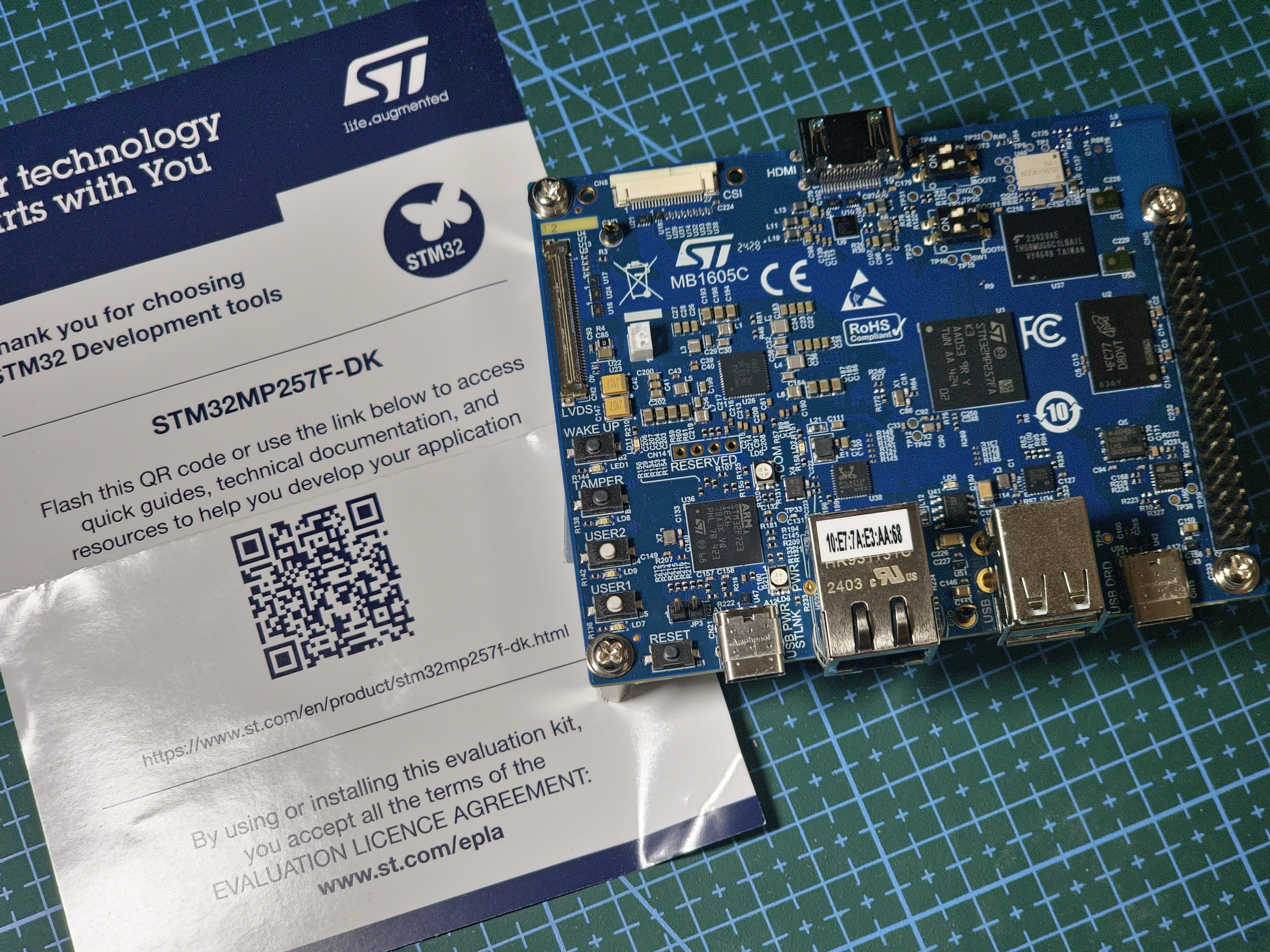

介绍这次非常荣幸能够在第一时间拿到STM32MP257F-DK探索者套件,迅速给大家分享一篇开箱贴。
首先复习一下ST目前的几款MPU产品:单A7可跑裸机的MP13,双A7+M4的MP15,以及这未来一段时间将要体验的MP2,包含双A35+单M33,首个64位处理器,内置1.35TOPS的NPU加速器。更多产品两点移步官网哈哈。 之前和大家分享过👉🏻MP13的裸机玩法、👉🏻MP15的核间通信,欢迎大家一起交流学习。除此之外,ST丰富完善的软件生态让MPU产品的使用门槛进一步降低,ST提供了三款不同规格的MPU软件包:开箱即用的Starter Package,面向大多开发者的Developer Package,以及面向企业及专业定制需求用户的Distribution Package。 Developer Package包含内核源码及SDK,可以满足大多数开发场景;Distribution Package也在之前文章中完整的构建过,见👉构建ST MPU官方Distribution Package;今天因为是拿到板子第一时间上手,就使用Starter Package直接烧录固件,点亮开发板。 想要玩转ST MPU,一定要先玩转ST MPU的WiKi,里面基本包含了工程师们面向不同水平开发者编写的标准文档,作者的分享大多是WiKi上面的经验总结,看WiKi收货无穷。本篇参考:STM32MP257x-DKx-硬件描述和STM32MP25 Discovery kits - Starter Package 熟悉硬件拿到开发板先了解板上的硬件资源,要对整体框架有了认知之后,再动手操作。 板载接口:
用户操作及指示:
外围芯片:

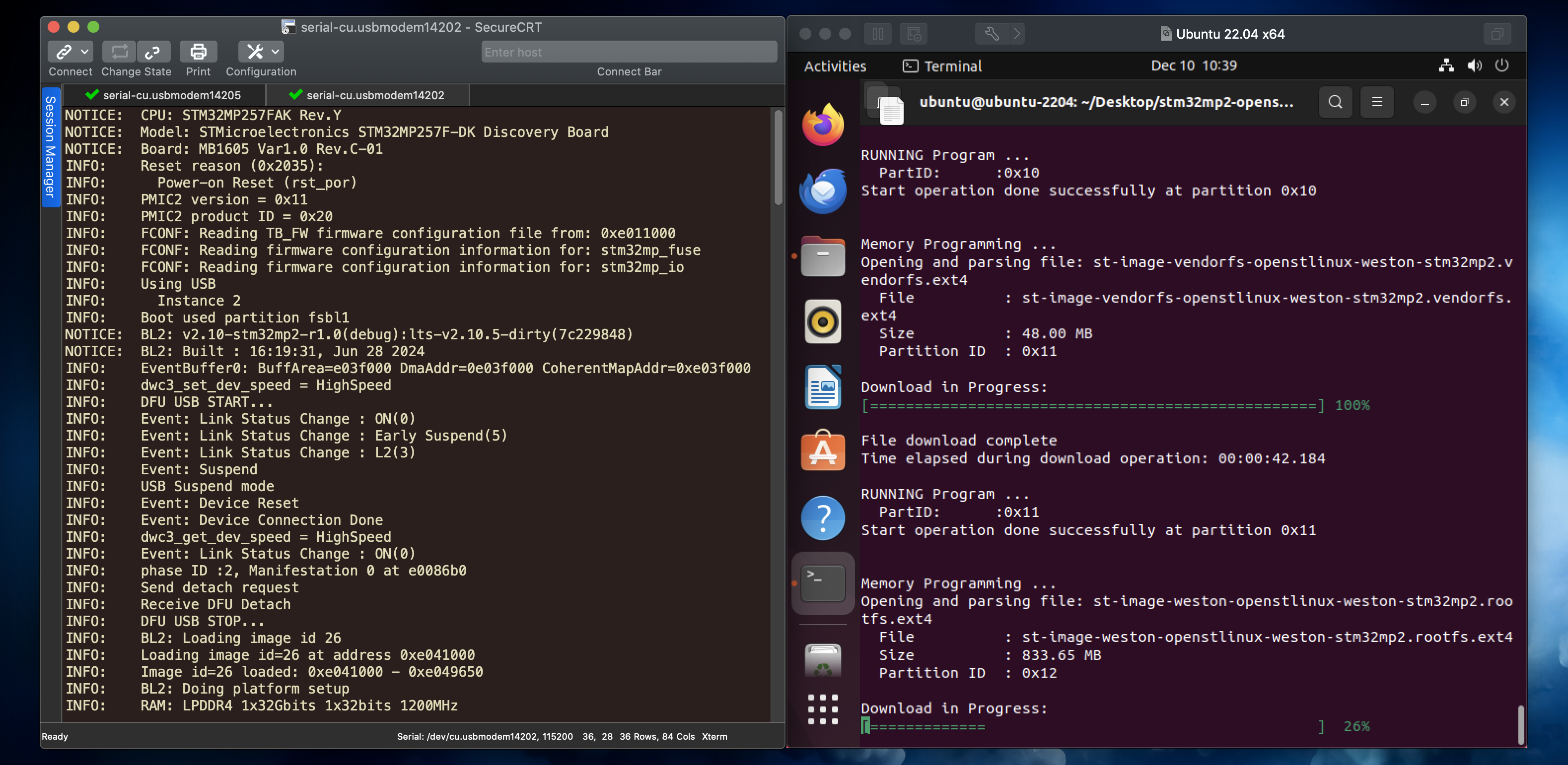

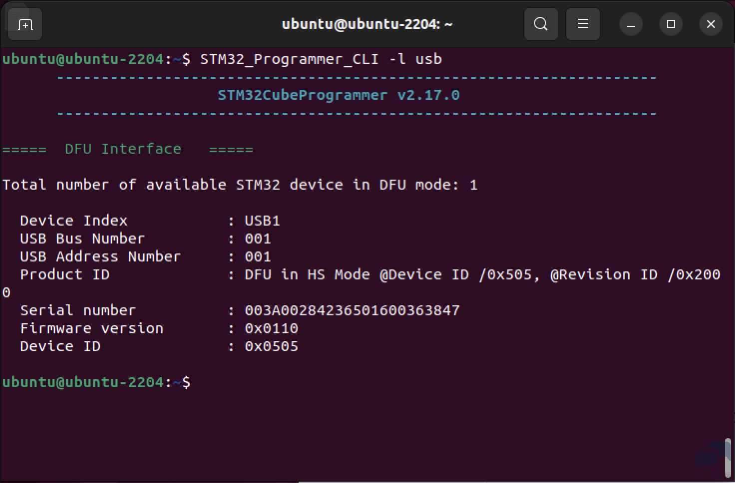

对板载资源有大概认识后我们开始烧录Starter Package。 官方烧录方法与之前的MP13板子不同,这次STM32MP25x-DK板载了一块eMMC,接下来我想尝试通过CubeProgrammer直接烧录固件到eMMC并启动。 Ubuntu参考WiKi文档快速安装好CubeProgrammer和libusb并自行配置好 此时在终端中使用
前往固件路径,使用
可以看到烧录正常进行,同时连接到ST-Link的串口也有内容输出,等待烧录完成。

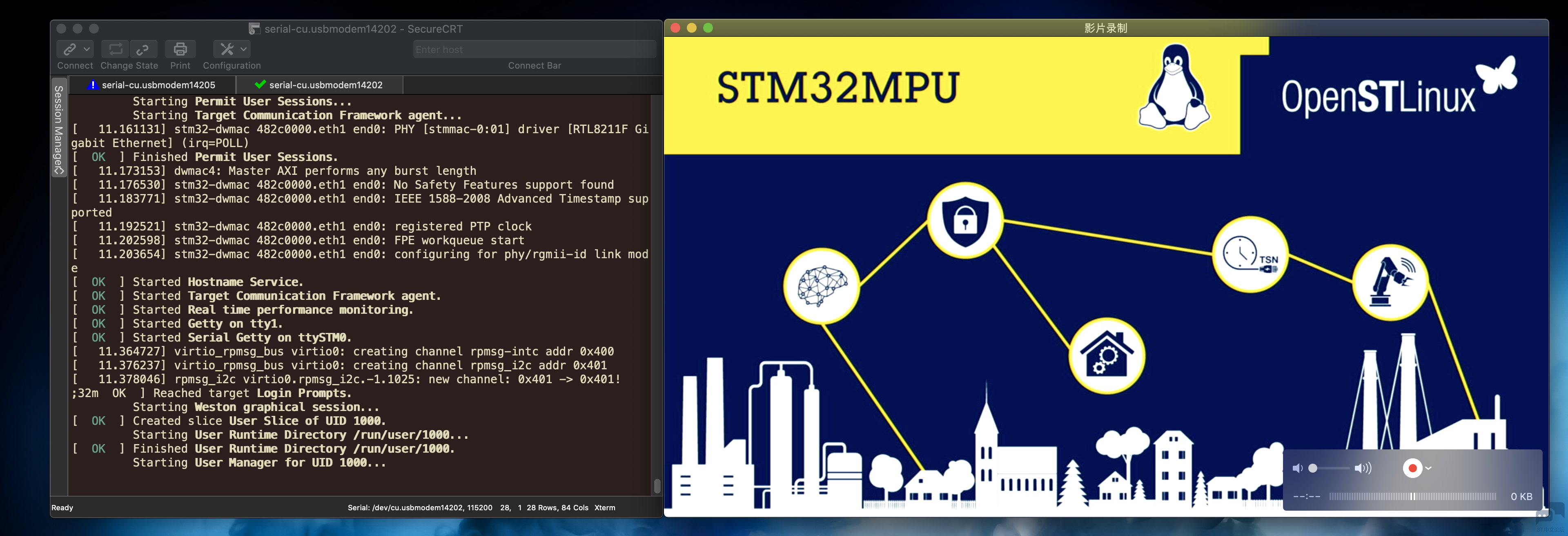

烧录完成,拨码开关BOOT[0:3]拨至0100,从eMMC启动,串口终端正常,心跳灯闪烁。STM32MP257F-DK从eMMC启动非常迅速,首次启动耗时25秒。 由于未安装lvds屏幕,我使用HDMI采集卡连接到计算机,同样可以看到视频信号输出。

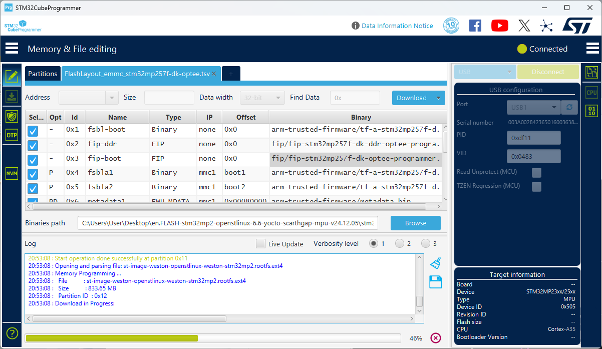

简单烧录方法实测直接使用CubeProgrammer也可轻松完成烧录,右上角选择USB方式连接,找到USB DFU模式的STM32目标设备,打开csv烧录分区文件,选择固件路径点击Download按钮开始烧录。
