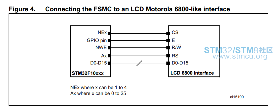

截止到目前ST的ARM芯片中相继推出了FSMC、LTDC、DSI 几种驱动TFT的方式。大家比较熟悉的103等可以采用FSMC接口,429等可以采样LTDC RGB模式,469、769等可以使用DSI模式。官网有几个应用文档分别详细的讲述了几种方式的用法和使用CubeMX的配置方式,对于新接触的同学可以在使用时参考下。. x/ v  I, Y# G# z) |
8 ?6 e9 Y/ B" r$ ?% ~
# h6 L) C- ]% E& J/ K5 d
FSMC:( t- Z  J! l1 d4 U4 i( w
: F; T$ i$ A3 q4 h
4 z4 z4 Z1 m. w3 a' f
9 q3 M: i5 C2 _4 r/ L9 `3 j* U0 m TIM截图20170630210721.png

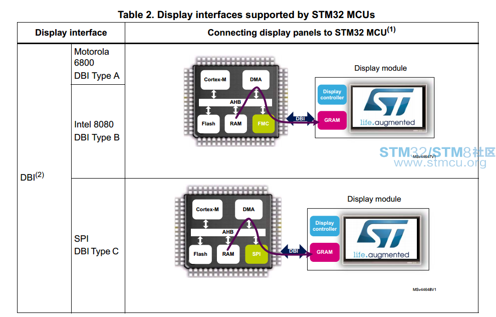

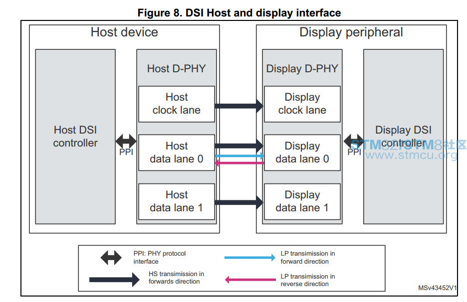

LTDC&DSI:, i; p# s7 U& T
$ E$ u2 z: [; V! Y7 {9 \ TIM截图20170630210921.png ) U: {  K9 j3 Y8 Y2 k3 o6 M' o4 n' f* D
TIM截图20170630210929.png   s5 B  V7 x* {6 t% `9 G

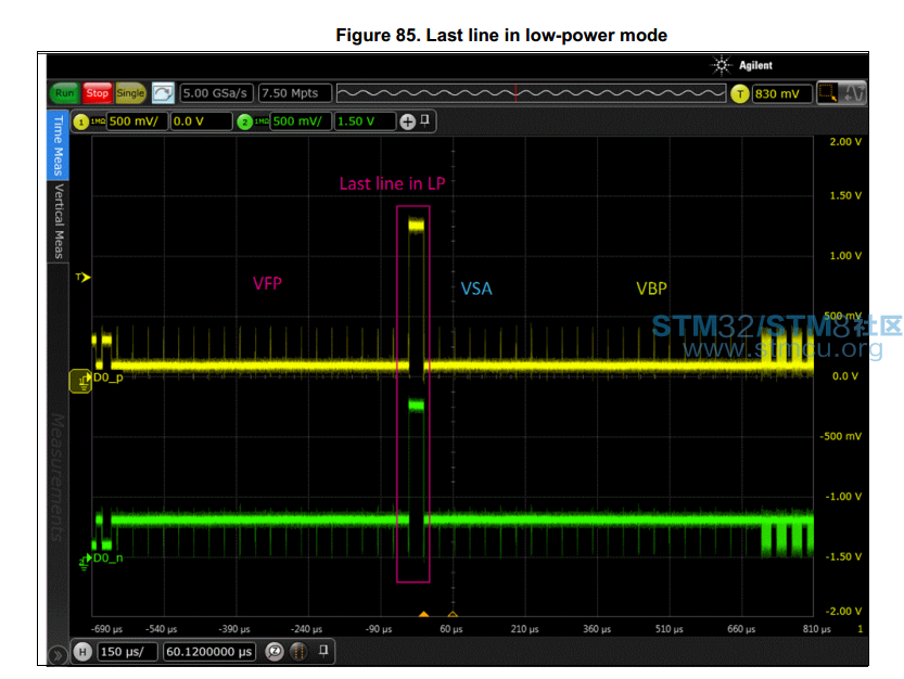

' v! l/ M! q/ X  D; N. E$ @. L TIM截图20170630211004.png

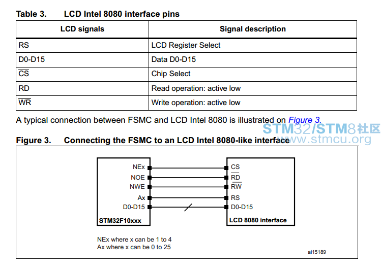

! o: |  ?! K' @& }: s5 H0 h% H. r TIM截图20170630211136.png ; c' `+ k: g9 H# M$ O

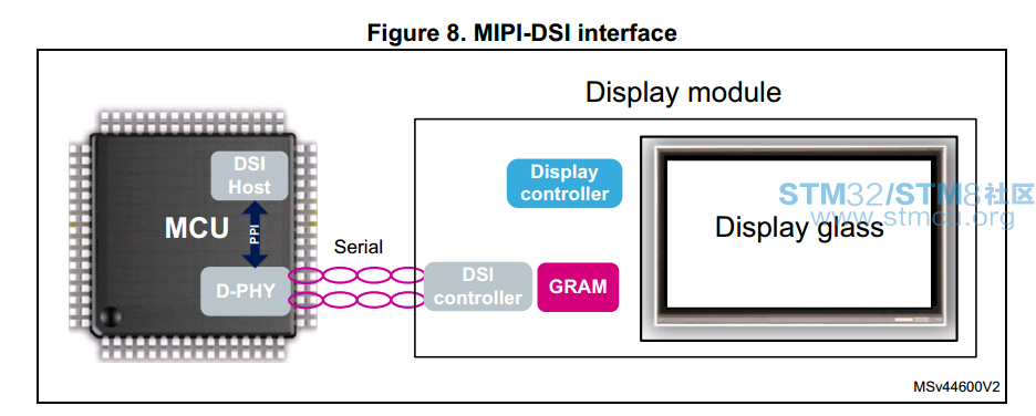

" l+ O; Y8 ], ?) T# W* j TIM截图20170630211247.png 4 H0 p. {% z0 P, O6 \
- H1 y+ Q) \9 |: ` TIM截图20170630211356.png 9 k4 v" z( O# m; H5 t
$ C7 H% f7 P: n7 E& R: C% {# w( w* |" Q
$ l& t' Y: f6 x& B 上面的截图只是很少的一部分描述,详细的还要看文档的内容,当然单纯的看文档并不能全面的掌握各个接口的用法,还要配合ST的官方开发板的众多的例子。3份文档只有一份只有FSMC带中文翻译,但也是很早之前的版本了。
