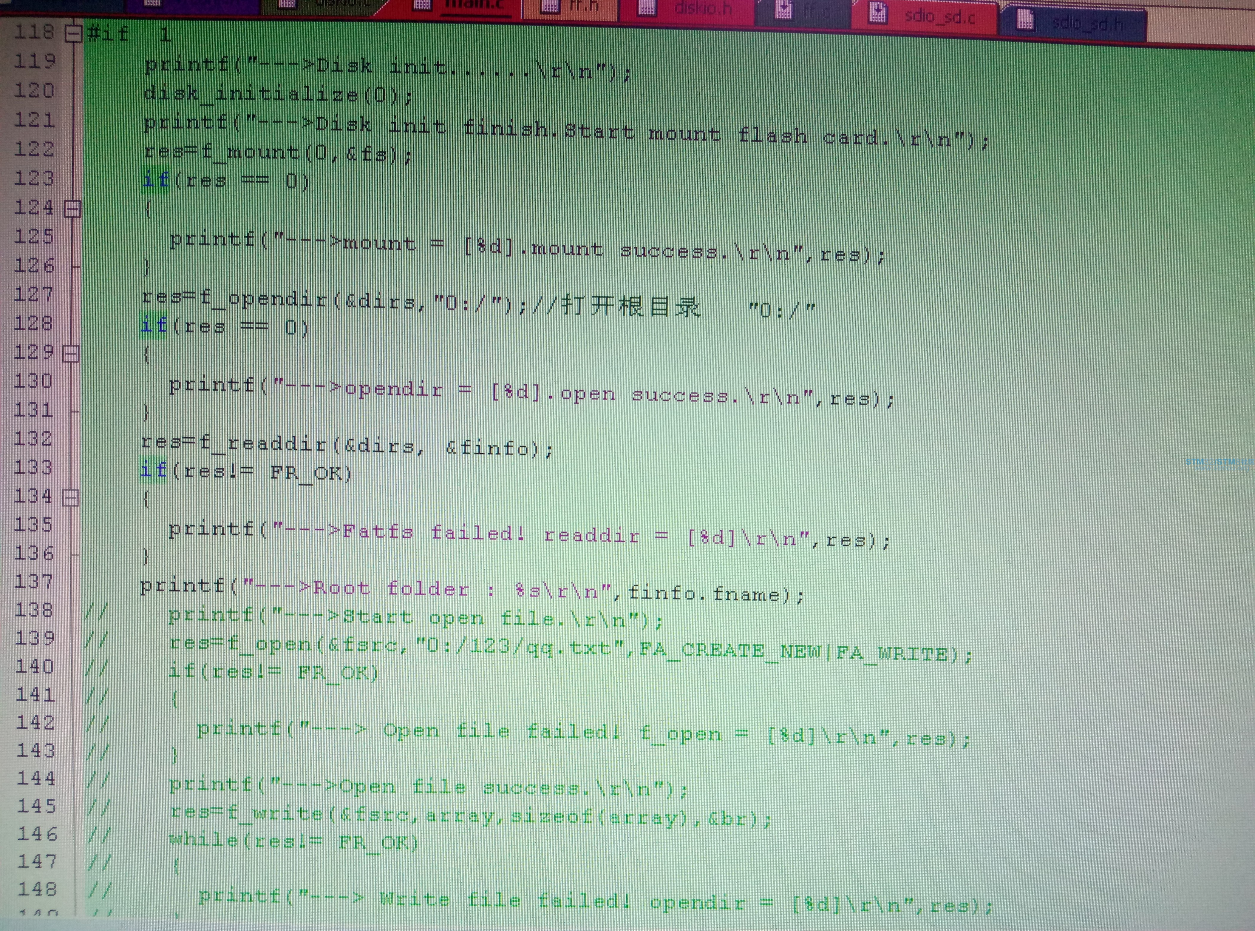

STM32F407上面使用FatFS,初始化过了,只要一打开文件,连初始化都过不去,如图上所示的这样,完全可以跑通,但是只要把下面的f_open函数一打开,就连上面的disk_initialize()都过不去了。

挂载了没有?最好把使用代码发一下。

问题解决:主要是少添加了一个.c文件,cc936.c,这是一个转换字符的文件,然后在ffcon.h中设置_USE_LEN为1。最后就可以使用f_open,f_write,f_read等操作文件函数。
