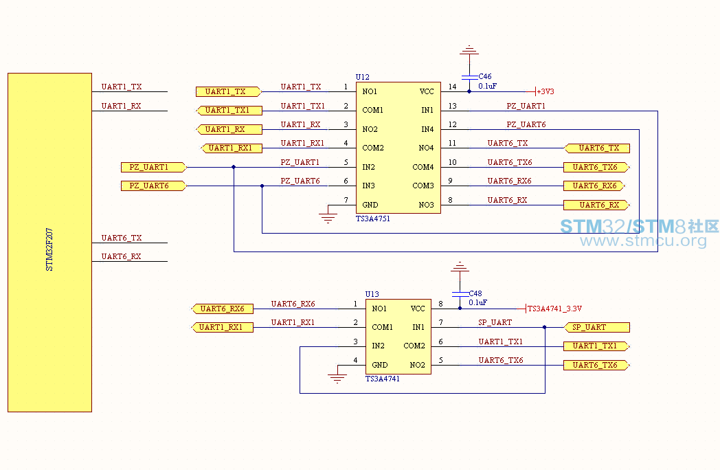

原理图
原理图
请教各位:串口1、串口6的输出连接在单刀单掷的开关芯片(TS3A4751和TS3A4741)上,TS3A4741不上电,TS3A4751上电,串口6输出RX\TX电平异常。求解决方法。

TS3A4741不上电的时候,有可能把IO口拉低了!!!你串联个电阻试一下,不过电阻又带来了压差。。。确实有点难搞!!!
