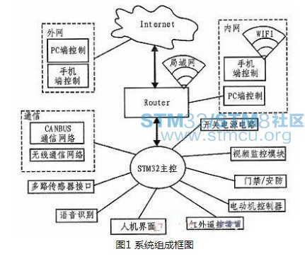

1系统整体结构9 T7 M( e. ]3 Z% ?2 q& c5 `
; D1 h* a: l: h8 X4 I7 H, W
系统整体结构如图1所示,主要由微控制器及多个子模块组成,微控制器主要用于分析和处理用户操作信息、传感器信息、控制手机模块的接收和发送,并按优先级执行相应的任务。子模块部分包括:门禁/安防、人机界面、CAN—BUS通信网络、无线通信网络、视频监控模块、语音识别、开窗电动机驱动控制器、多路传感器接口、开关电源电路等。9 {8 u& e! L* {; m2 [) |4 k& q. n9 G
! m7 a- n7 o6 ~( \) }
11.jpg 2 }' O+ M" e: _) p# ?' k2 S
图1 系统组成框图
, q! j+ d: ]3 K/ ~1 }# g4 g% l( T. \
系统主机通过一个运行OpenWRT的路由器连入Internet.设置好网络端口,通过Internet访问时,本系统提供一个用户体验良好的界面,用户只需输入域名登陆到运行在家中的服务器即可对家中的设备进行远程控制。# W! G. ~! E) ^- Q& w2 L1 ]# a$ s; {

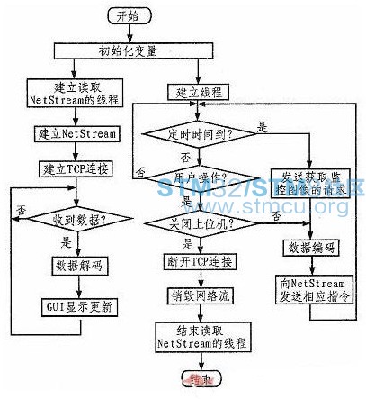

智能家居其中一个重要目的是为了实现舒适便捷的家居生活,因此必须设计一套用户体验良好的上位机操作界面,包括电脑端对智能家电的详细设置,以及能体现出手机便捷性对家电基本控制需求的Android客户端应用程序。其主要软件设计流程如图2所示。系统任务的实现由两个不同的线程实现:网络通信用的NetStream程序和本地数据处理的程序。
/ S8 e% X" z- l0 |
12.jpg 2 f% l& |) t! l. t+ I" f
图2 上位机软件设计流程
1 U# F. F7 {, j本地数据处理程序根据任务又分为以下两部分:用户操作响应部分,视频流数据处理部分。用户操作响应部分主要负责采集用户对上位机软件按下的按钮、输入的命令等数据,并将这些采集到的数据进行运算和处理,得到结果后再进行加密并编码,最后加载到网络流上,自动通过网络发送到下位机。视频流数据处理部分则是智能家居安防监控功能的承载,上位机的软件定时器产生一定时间间隔的溢出中断后,通过TCP连接到路由器,账号和密码验证无误后,即可获取监控摄像头每一帧JPEG格式的图像信息,经过处理,可将这些JPEG图像信息合成24帧每秒显示在上位机界面上,由于人眼的视觉暂留效益(Persistence of vision),这些连续的图像可以被看成是达到了流畅的视频效果。" b$ C) ]4 U. i; e

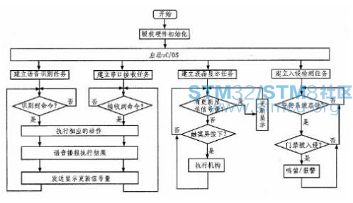

; a/ m7 u4 F- R$ m# f如图3是智能家居下位机主控芯片的流程图,主控芯片上运行了μC/OS轻量级嵌入式实时操作系统,采用的是可剥夺型实时多任务内核,意味着处理器在任何时候都是运行优先级最高的任务,这样就很方便地实现了整个下位机各种任务的调度,同时也保证了系统的实时性。主控芯片启动μC/OS后,分别建立语音识别任务、串口接收任务、液晶显示任务、入侵检测任务4个任务。在语音识别中,首先查询LD3320状态寄存器的识别完成位是否置位,然后做出应答,执行相应的动作,语音播报执行结果,并发送一个信号量表明屋内电器状态有变化,需要更新显示;串口接收任务的工作是对上位机发送过来的数据准确无误地接收,解密解码,并根据指令对电器进行相应操作;液晶显示屏显示任务会一直检测是否有更新显示的信号量,若有信号量则执行整屏刷新,同时对应的信号量自动清空;启动安防系统后,便会运行实时监控,根据数量密集的传感器网络状态判断家中的安全指数,智能的软件决定何时应该发出警报信号。
% d# N' Y" U$ B! O  c& l) z4 Y" D
8 z( |& t/ X# D4 k/ ]% B图3 下位机软件设计流程

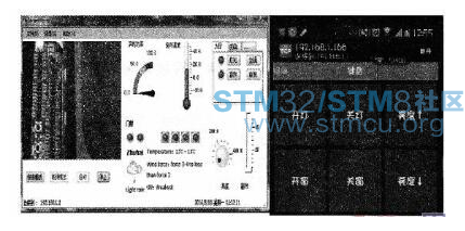

5上位机控制软件,PC端以及安卓手机端的设计& {4 ?& C# m5 r% `
6 P6 H$ x+ y1 J% l% ^4 m6 E服务器(一台运行openwrt系统的路由器)运行起来后,USB摄像头自动挂载,在PC端上的位机设置窗口设置好IP与密码信息后,上位机通过TCP连接到服务器,获取视频/图片信息,显示在上位机的GUI界面上。界面中的其他控件同样是利用TCP连接到服务器上,发送或者获取信息,服务器接收到请求后则通过ser2net进程,将tcpserver的信息转发到串口上,与下位机进行通信。手机端上位机设计得比较简单,如图4所示,大按钮方便控制家庭中各种电器。3 e+ F! P, J* b+ s! W
