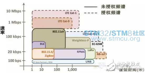

http://www.elecfans.com/iot/417783.html& i" x; @4 Q2 y9 J& o
虽然lora有很多优势,但是说成与NB_Iot、eMTC三足鼎立有点夸大lora的实际影响了。物联网的无线通信技术很多,主要分为两类:一类是Zigbee、WiFi、蓝牙、Z-wave等短距离通信技术;另一类是LPWAN(low-power Wide-Area Network,低功耗广域网),即广域网通信技术。LPWA又可分为两类:一类是工作于未授权频谱的LoRa、SigFox等技术;另一类是工作于授权频谱下,3GPP支持的2/3/4G蜂窝通信技术,比如EC-GSM、LTE Cat-m、NB-IoT等。
' N# L; r+ d+ j 物联网.png ( K/ }  \3 |3 S5 x
