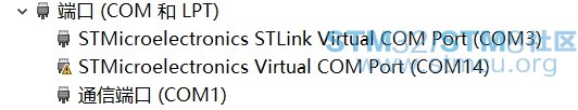

附件是CubeMX的工程,可以重新生产代码测试。
下载程序后找到设备,但是有感叹号:

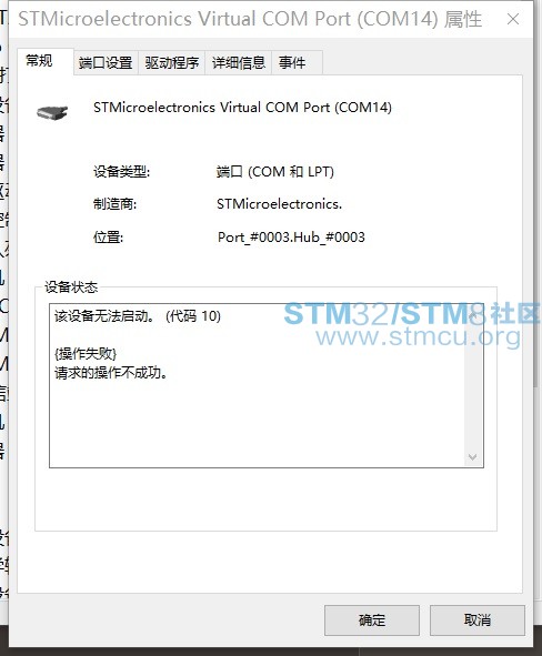

kylongmu 回答时间:2017-7-26 17:27:20
设备的错误信息

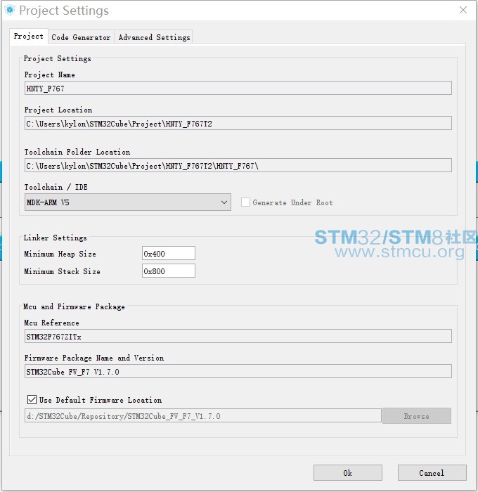

act8238 回答时间:2017-7-26 17:28:53
加大 Heap Size !
kylongmu 回答时间:2017-7-26 17:48:32
CDC_DEVICE3.jpg 大神啊,谢谢了,问题解决!
