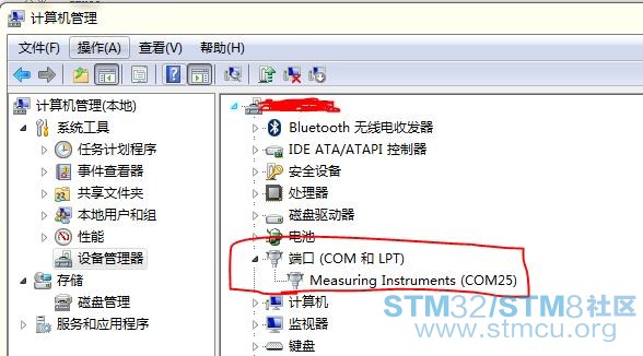

目前需要用STM32F103作为上位机对某设备进行通讯。
已知该设备芯片为STM32F446,连接电脑时呈现的是USB接口虚拟串口的形式。(如下图所示)
那么,我需要使用STM32F103来对这个USB的F4进行通讯,应该如何做才好。目前对USB通讯没有一点头绪。

STM32F103没有HOST模式,不能和其它的USB DEVICE(比如你的F4)通过USB接口连接。。。
