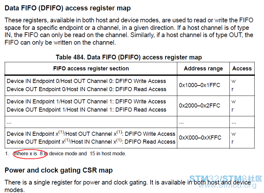

唯有奋斗 回答时间:2018-1-7 01:01:33
C:\Users\my\Desktop\微信截图_20180107005942.png3 }8 F1 h! A% S* V) f
版主你好,以这里看,貌似做从机的时候是8对,也就是16个EP,那请问是不是只能做5个VCP呢?
唯有奋斗 回答时间:2018-1-7 01:04:14
STM32H7xx
STM32H7xx
/ o2 L# B6 @$ q8 [
你好,版主,如图所示,做从机的时候有8对EP是吧?然后可以虚拟出5个VCP,是这样吗?3个EP虚拟出一个VCP?% v# V+ _& Y5 k( O
# u8 @( g% s6 ^8 a/ N+ {, L# Q
