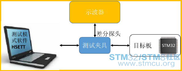

    高速USB信号质量测试,实现框架如下图。
0 Z0 u7 a( Z+ V' x  G          ) [% _! a3 P/ ~$ z- u
    根据测试需要,利用电脑端测试软件工具HSETT,使STM32实现的USB设备进入相应的测试模式。然后利用示波器抓取测试信号,进行信号质量分析。本文中不包含示波器抓取信号的实现描述,读者可以通过文末的参考文档进行了解。% Z3 t* ~, ?! E( ?9 B; G# e
    其中,HSETT全称High-speed Electrical Test Tool,是USB官方组织发布的一个发包工具(官网www.usb.org下载)。7 v& h+ A, n0 {$ ^- I7 ]/ P

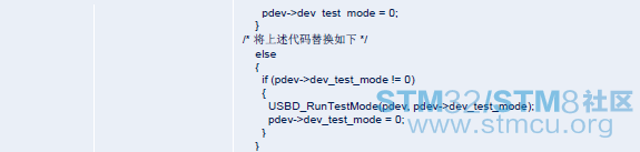

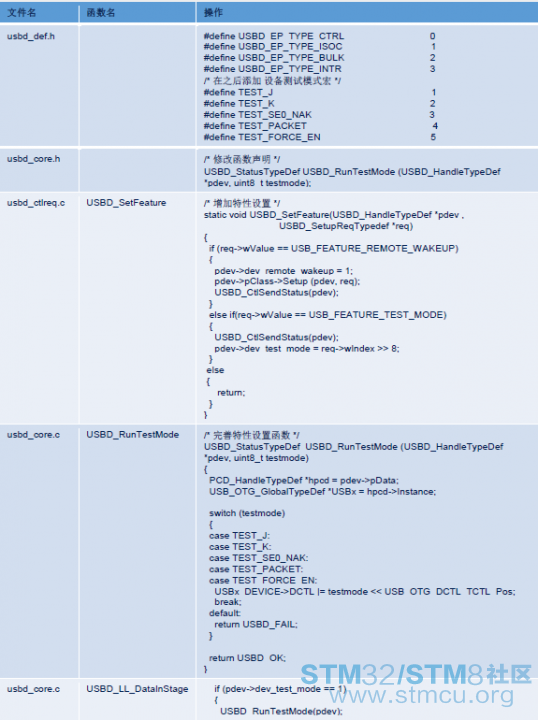

    通过上述介绍可以了解到高速USB的信号质量测试,需要USB器件进入测试模式,提供符合测试的信号输出。基于此,下面列出例程中添加及修改处,以实现HID设备对测试模式的支持。
' }. m0 d( u' @* @
13.jpg & O  w3 k; \0 B5 {" ^/ [. D- Z
5 z8 a' w6 X* F! g7 }6 d
    完成上述修改,编译生成执行文件,并加载到STM32F469I-EVAL板。注: 工程中包含三个子工程,分别是STM32469I-EVAL_USBD-FS、STM32469I-EVAL_USBD-HS-IN-FS和STM32469I-EVAL_USBD-HS,选择STM32469I-EVAL_USBD-HS实现高速USB的HID设备功能。6 v7 @# {" d6 _; F3 L+ K  x5 `" s2 c

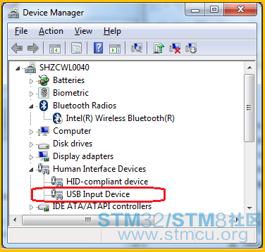

    利用USB数据线将STM32F469I-EVAL板上的高速USB口与电脑连接。如果HID例程运行正常,电脑会对将其识别为HID设备,可在电脑的设备管理器中查看,如下图。
) x  [+ O  a: g# ?
14.jpg 4 ?  [1 f' n' S

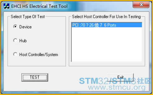

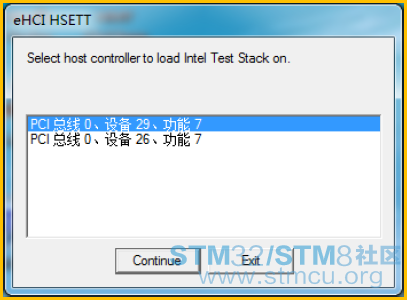

6 ?8 g0 d: h. H- B$ j4 O    打开HS Electrical Test Tool,出现主控制器选择界面,如下图。界面中内容及出现情况与电脑有关,如果电脑仅包含一个主控制器,不会出现选择界面。注意HSETT工具用于USB2.0,如果电脑只有USB3.0主控制器,会出现无法找到USB2.0主控制器的提示,并且不能使用。
: t$ [+ a' @; K# c3 C3 J/ H, G
15.jpg / M1 U+ q+ r, Y, I+ R4 y, R( `

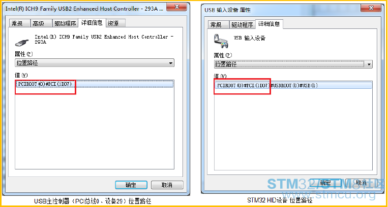

7 w% Z# x, q, G: m5 O    从设备管理器进入,查看主控制器属性中的位置路径。查找与HID设备的位置路径关联的主控制器,如下图(主控制器的总线、设备和功能号信息,在下图界面的“常规”标签中)。9 _6 h8 ~4 i9 J2 I  ?2 t* i1 Z# X
' }  `' U# a/ U6 y4 `. d
) y: A! c2 \- c    根据图中信息确定选择 “PCI总线0、设备29、功能7”,出现选择测试类型的界面,如下图。
% Q4 J- N: N, t3 m3 q+ W 17.jpg

" b7 U% ~$ D# y0 s    本文中介绍USB设备的测试实现。选择 “Device”,单击“TEST”,进入测试模式的界面,如下图。

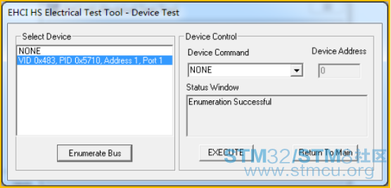

6 L8 x6 t+ [- W    界面中列出了挂载在主控制器上的USB设备硬件ID,选择对应的设备。(实验时,对应USB主控制器上只挂载了STM32实现的HID设备。)) C* i+ u6 p' X6 ]8 m' O! k. V( y

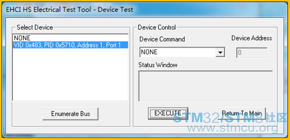

    点击 “Enumerate Bus”重新与设备建立枚举。枚举成功出现如下提示。
& Y' K# M! \9 f0 N1 o9 U% B1 l' q 19.png * x1 m( ~( ]1 T& }# i! U) U3 H

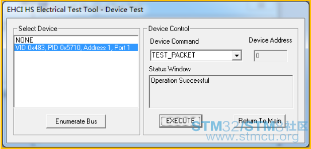

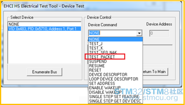

- l8 s% a+ Y1 U5 S2 M; K    HSETT提供了多种设备命令,如下图。为了实现眼图测试,选择“TEST_PACKET ”,单击“EXECUTE”,向USB设备发送设置Test_Packet模式的命令。
# T* s0 d- J% H) Z& |8 a 21.jpg ' c9 C* y6 P! q1 \
% s# h) U0 D' p% S3 c/ x% _: c
    发送成功,并被USB设备正确响应后,出现如下提示。然后可以单击“Return To Main”  “Exit”退出HSETT,释放主控制器的控制。8 F$ S# s( o7 c4 b) p; b
22.jpg 6 o0 Q1 C/ s" Q
- F! ]# |# l8 j4 J) w    STM32 高速USB进入测试模式,通过USB接口连续循环地向外输出测试需要的信号。在进入测试模式后,信号的发送不受USB数据线连接的影响,断开USB数据线,依然会发送信号,以便获取眼图等测试信号。' @- e( d* D# x- k% _
