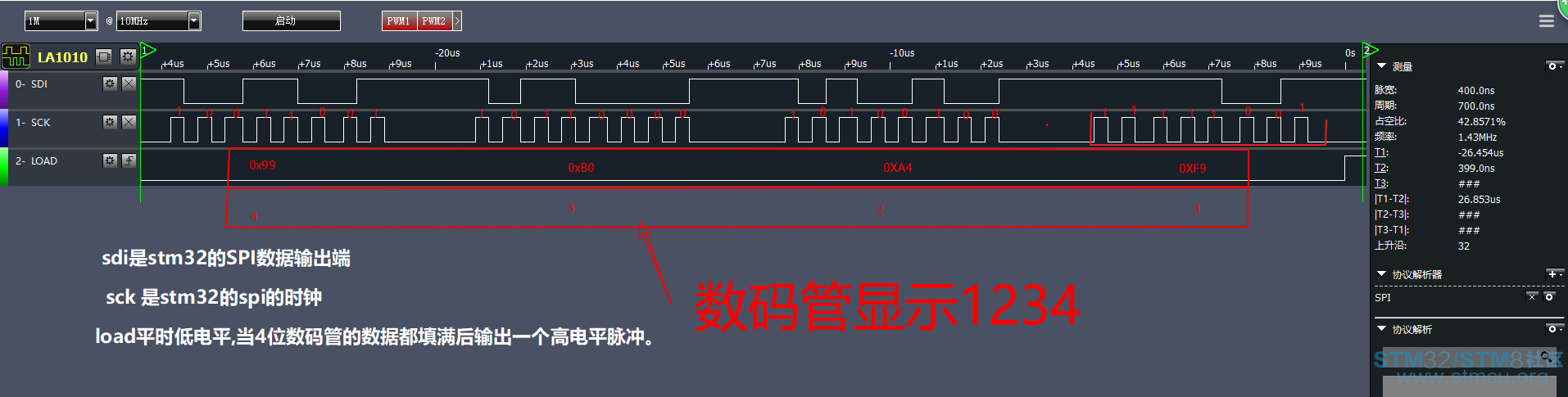

逻辑分析仪的显示情况
看显示状况是没什么问题。

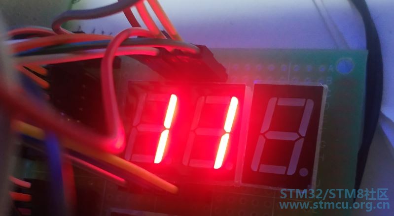

您好,首先程序也是参考了论坛里各位先辈改的。我用的芯片是stm32f410RB,自己画的板子。也是STM32CubeMX配置的,HAL库编写,驱动2片74HC595显示2位数码管。现在的问题是,程序里写的是显示0和1.但实际效果是11.不知道是哪里的问题,把程序填上来。
