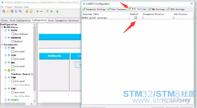

HAL_UART_Recive_IT并不会影响主程序的运行,而是在收到规定长度的数据后,再通过HAL_UART_RxCpltCallback进行回调。那么,应该是中断没有被触发。经过多方查证,终于发现。中断模式必须要自己在STMCubeMX中配置,才会被启用。很多的新手引导贴都忽略了这个环节(估计是因为太基础了吧)。
2 G" w" a( I$ z) {  e2 j2 j
打开STMCubeMX,通过Open Project打开自己的项目(啥?你不知道怎么打开,可以直接找到项目的保存目录,里面有一个.ioc的文件,双击,或打开项目时选择它都可以)。
  F1 K* G. y. Z
然后到配置界面(Configration)中,点击对应的串口,例如我的是USART2,然后找到中断设置(NVIC Setting),设置为允许中断(打勾即可)。如下图:
$ p% x) O: w+ q6 u2 y# j
9 Q4 F, u* _$ v' G4 P
设置好后,重新生成代码。如果忘记了如何重新生成代码,可以参考本篇笔记

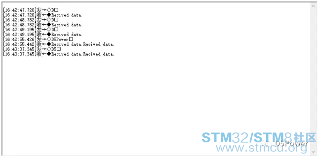

编译并上传入开发板,然后运行。每次在SSCOM中点击发送数据。就会收到开发板返回来的打印信息了。如下图:
; Q$ z  H, v; \* K
6 f3 _0 k" f3 P, @, H
说明开发板已经收到我们的数据了。并且还给出了响应。不过每次只收1个字节这种事情的确比较蛋疼。在实际的通讯中肯定不方便。原来在开发游戏的时候,我们一般都会采用自己的二进制协议来传输数据。那么,能不能把这些协议在单片机上实现呢?动手研究一下吧。
