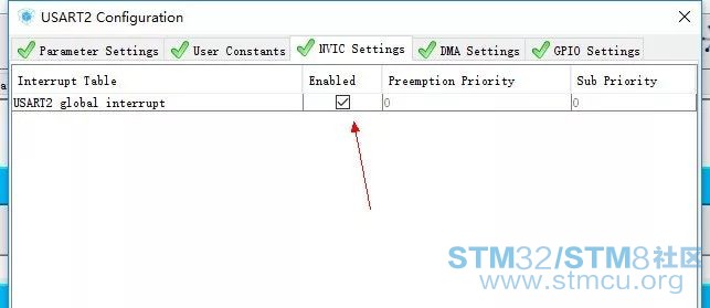

一、第一个坑,中断设置
1 m. N8 [5 _$ @6 }
一直天真的以为,串口的中断是可以“无需人工设置,自主自发自动”进行的。结果自然是被打脸了。无论如何调试,也进不到中断里去。查阅资料后发现,依然是需要在STM32CubeMX中设置好。设置的位置就在Configuration中的USART2设置(对应你自己要用的串口),如下图所示,将NVIC Setting中的USART2 global interrupt 勾选Enabled,启用中断。英语学习时间:NVIC=
Nested Vectored Interrupt Controller ,即嵌套中断向量控制器。
