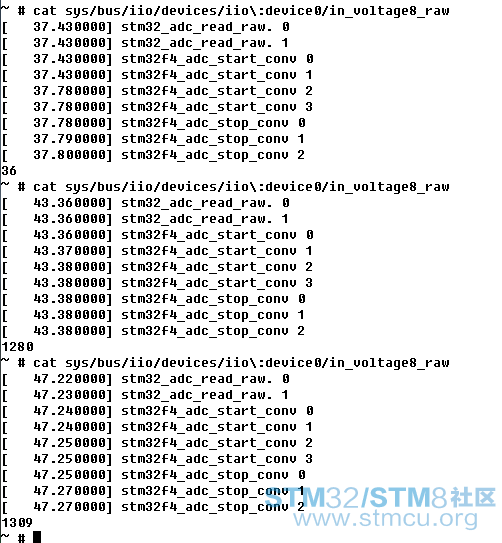

" e, x. ?) j& L二、测试ADC,linux通过读取adc设备文件获得采集到的ad值(STM32F429的ADC是12位的,对应量程0-4095),由于引脚悬空,所以读取的值是浮动的。
9 X6 l# x" ^# z7 o' v 03.jpg 2 i* a; x( f7 r% h: L

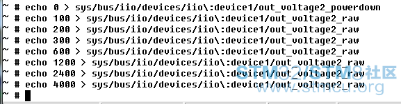

三、测试DAC,linux可以通过echo命令写dac设备文件来改变da输出值(STM32F429的DAC是12位的,对应量程0-4095)。
2 Z7 y, t# N8 ?# E, @4 x

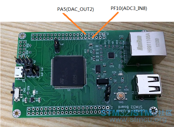

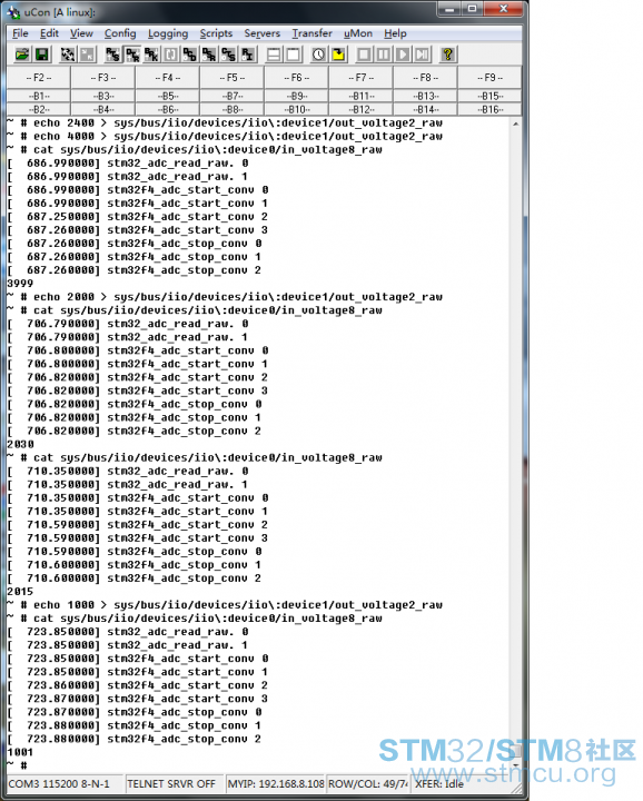

+ o6 g# \# f+ a6 r, `6 i5 E最后,我短接了PA5和PF10引脚,来个ADC测量DAC。从下图可以看到DAC输出4000,ADC测得3999;DAC 2000,ADC 2015;DAC 1000,ADC 1001;马马虎虎还算比较准确吧
