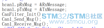

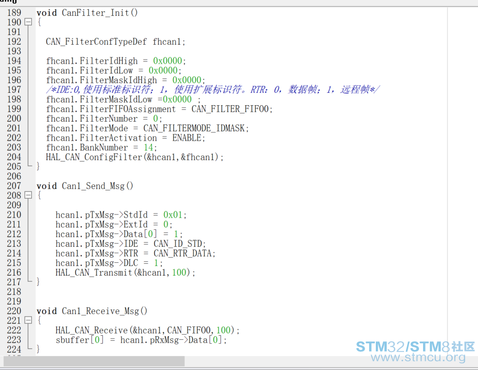

建议,先参考下HAL库里的can例程,然后你试试自己用cube配置下can,建个工程。。
http://blog.csdn.net/flydream0/article/details/52317532
我这个是103的can配置。。
