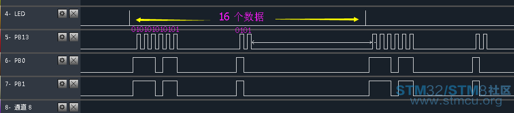

问题:
1、DMA  buffsize与实际采集波形对应数据量不一致。输出数据少了,且在BuffSize低于64,GPIO没有输出;问题出在哪里呢?
2、DMA 在输出结束中断后关闭DMA_Cmd(DMA2_Stream5,DISABLE);然后再main函数中修改memory中数据,最后开启DMA;
     发现 输出数据达不到预期效果;问:该怎样实现DMA开关?

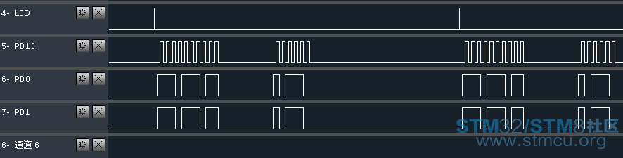

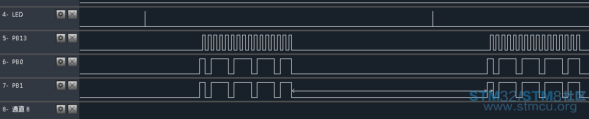

逻辑分析仪 采集波形:
如下图可见  16个数据 小于64,而且  第12个数据之后出现一段较大空闲。不知原因。
BuffSize=80

BuffSize=100
BuffSize=100
BuffSize 100另一时刻结果
BuffSize 100另一时刻结果
