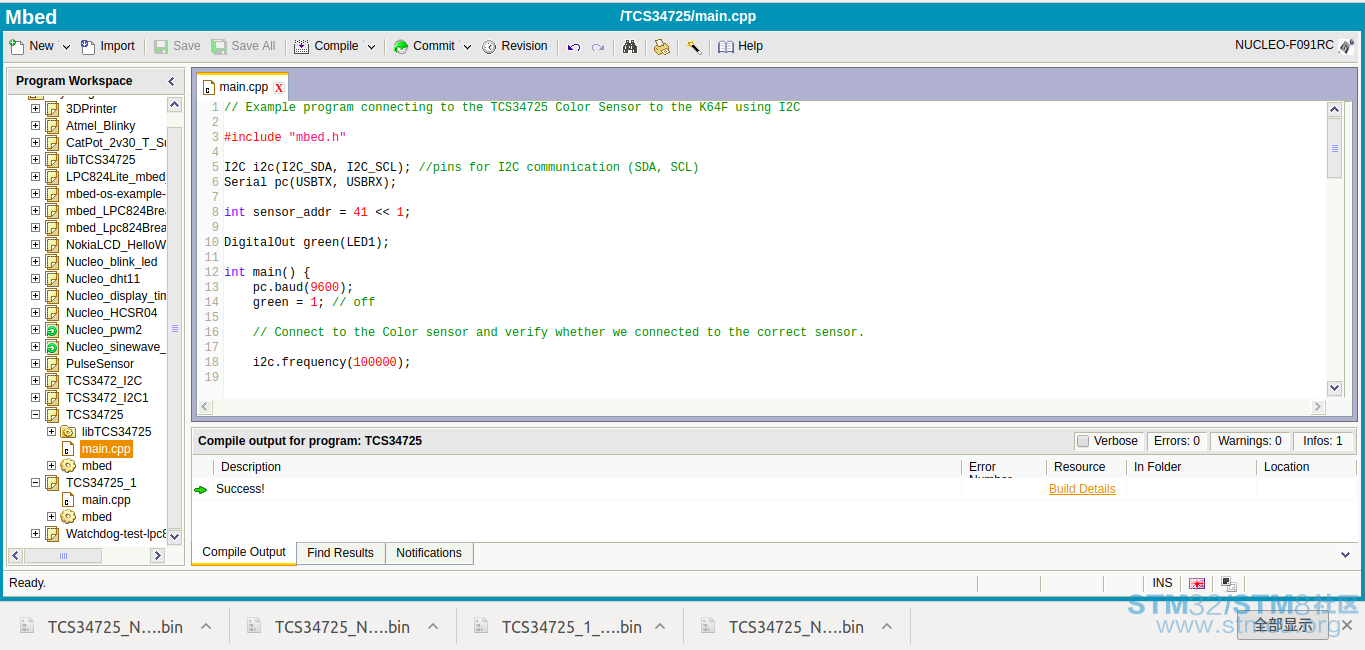

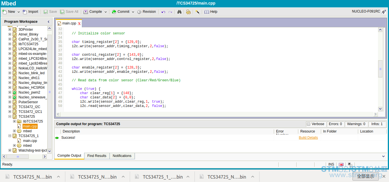

' p1 h7 \! y0 u/ _5 u2. 软件开发环境 mbed 在线编译) t5 P% Y. Z7 C( Y3 q+ r
修改一下频率为(100000)原来是200000会报错) F6 a9 N. ?5 @& ?0 z3 l- h8 v! p' Z0 V

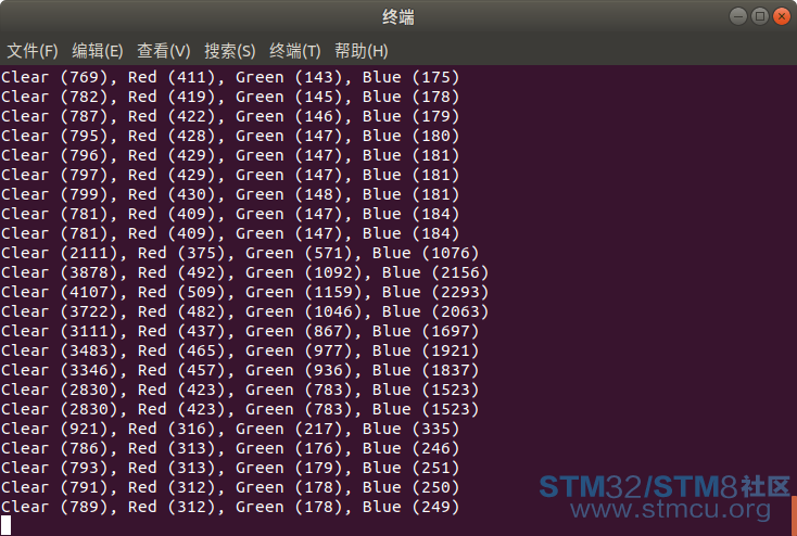

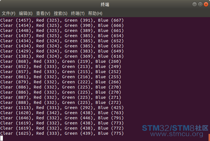

  f( I$ O3 S7 a下载编译结果,打开串口助手之类的,使用三种颜色来实验,结果如下(传感器不能离的太近,否则数值飙升)
, y4 H4 z8 m9 R, @5 E
; K0 U4 f! {9 y5 u
' T: C  T8 O9 Y; l2 Z& Y4 F, n0 V1 D$ K$ j2 B: i
2018-01-16 23-14-42屏幕截图.png ! e9 ?5 e* u5 s
& i& B: [- }1 _( s7 x' C( F使用红色的时候,红色值偏大,使用蓝色,蓝色值偏大,另外两个值基本固定在100多不到200.

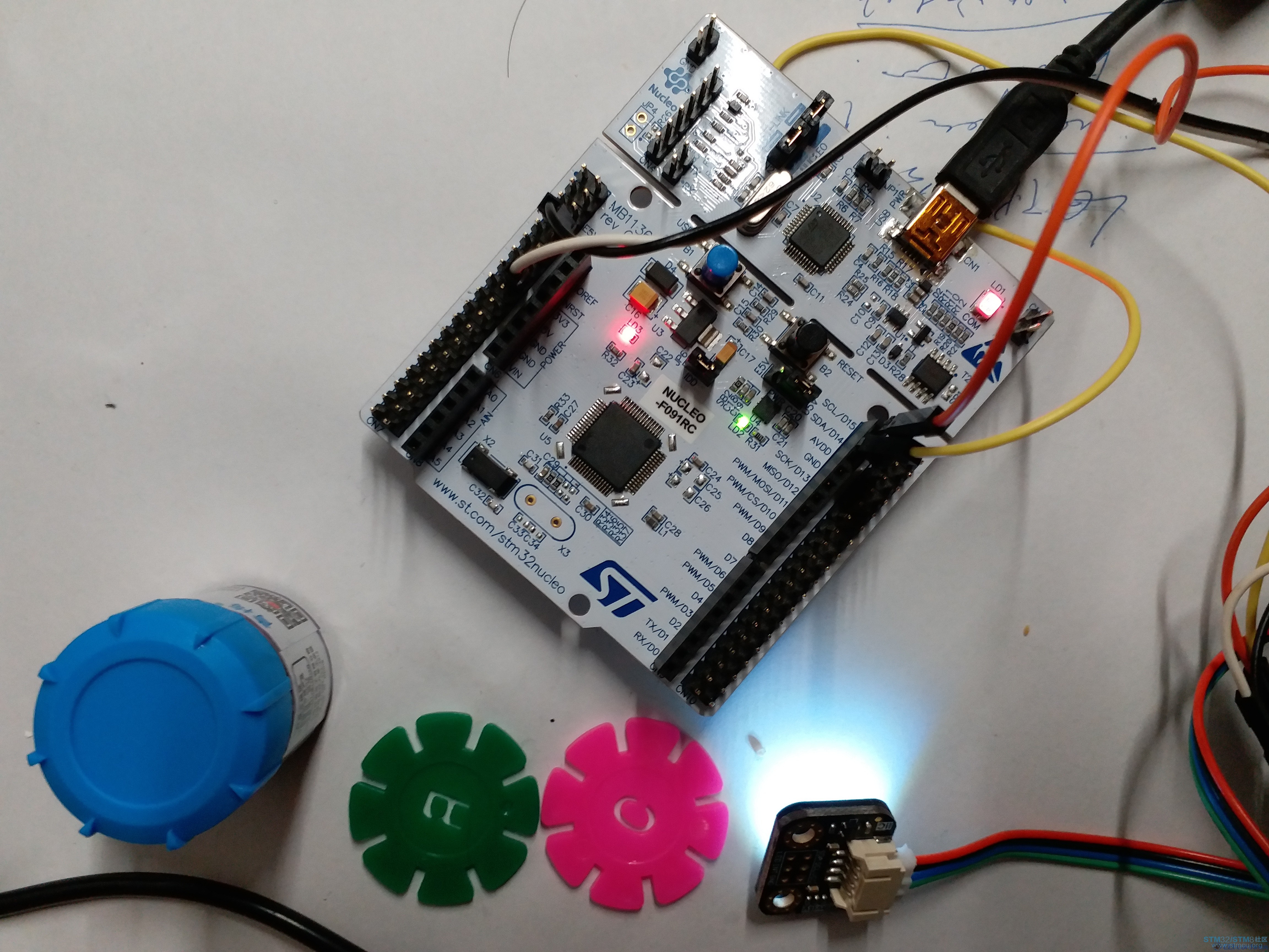

% @. a# k9 g1 O+ J- W% ^最后来张合影
