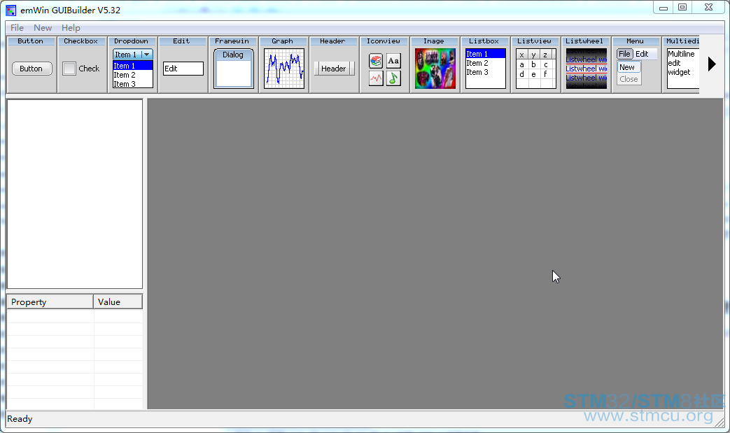

GUI_BUILDER使用
GUI_BUILDER路径:STemWinLibrary532\Software\GUIBuilder.exe
一、界面,双击打开
二、首先放置FrameWin或者Window,不然会提示没有parent dialog
放置一个framewin 和两个button
设置framwin参数,点击framewin空白处选中它,然后在左边编辑参数,例程中只设置了位置和显示屏大小。下图是按240x320屏幕设置。Button图标可以随意拉大。

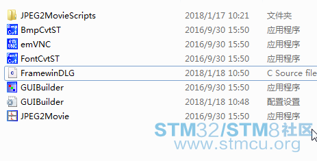

三、保存
配置好后,直接file->save,C文件就生成在GUI_builder同一个文件夹中了,下图中的FramewinDLG.c

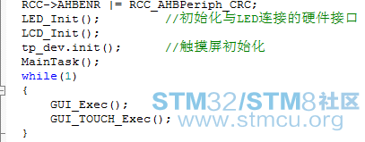

五、运行
Main函数中代码修改如下,然后编译下载运行了。

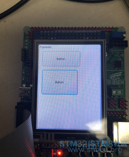

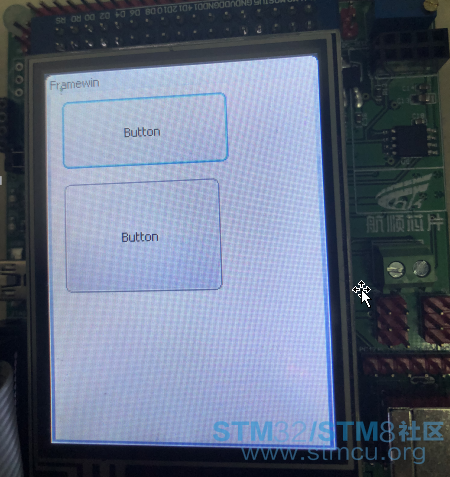

六、运行结果
通过触摸选中button按钮的图片
