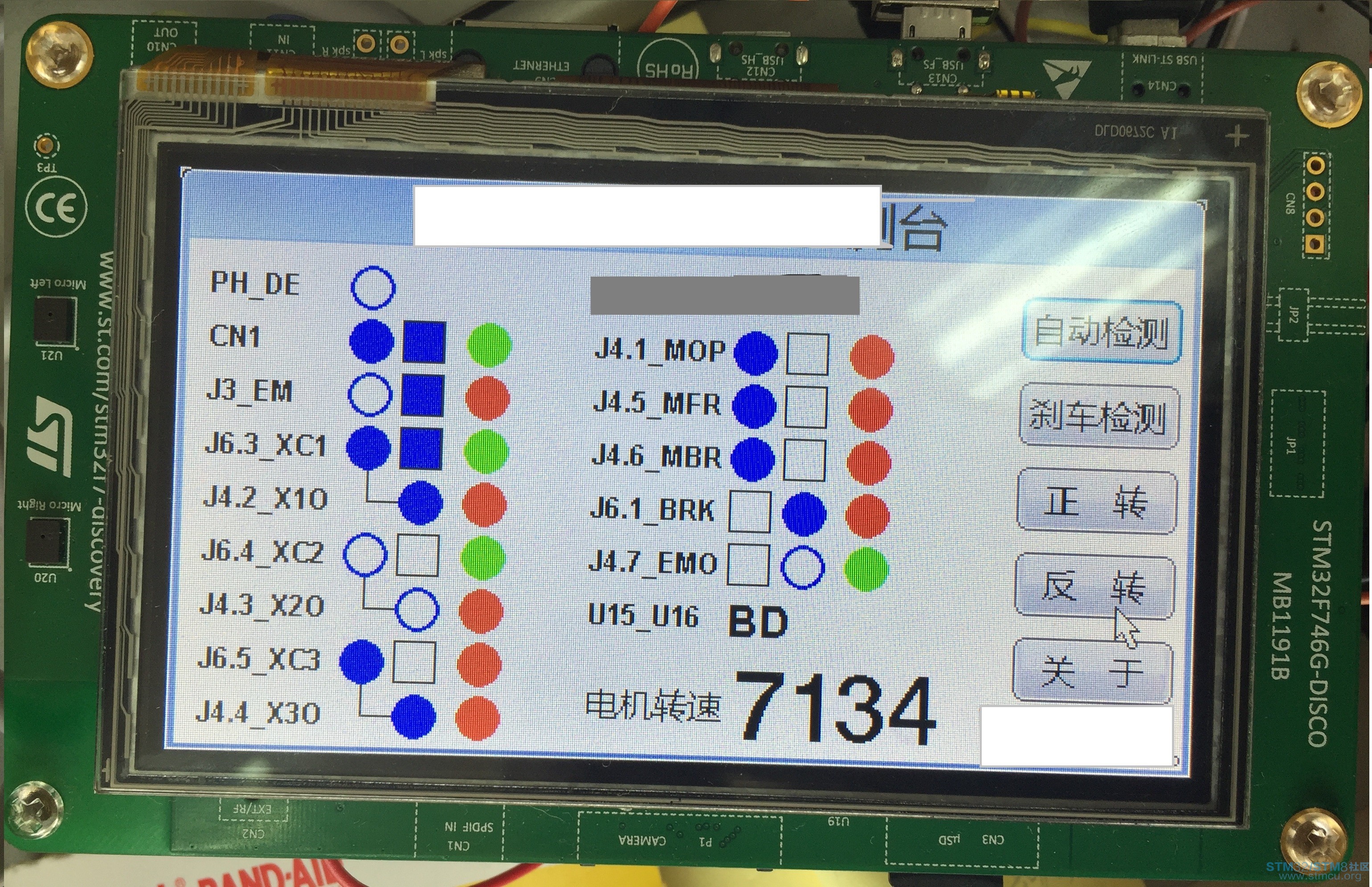

& C- [& c& C' ?0 D/ v# i. L  最近用EMWIN做的一个控制检测界面,用的是STM32F746DISCO开发板,4.7寸480*272的屏,由于控扭较多,所以每个按扭做的都较小,用手指去按的话有时很难点中,所以就想加一个USB鼠标进去操作。9 K- Q: v7 H/ Z8 |- J6 B% z
  没想到ST的库兼容性不好,又害我调试了一天,才发现问题,这个问题正点原子的USB鼠标有提到,但他用的库是比较早的一个版本,ST最近更新的1.9都没有去解决,下面进入正题。

7 @$ d  ?  G! q* P1 y8 H  j发个运行图吧。; `) W+ l* C3 T! z1 W3 s

下行继折腾,搞定了无线鼠标支持。3 K8 |: p; L0 y$ E6 \. c  ^
无线鼠标的报告数据包居然是10个字节的。
