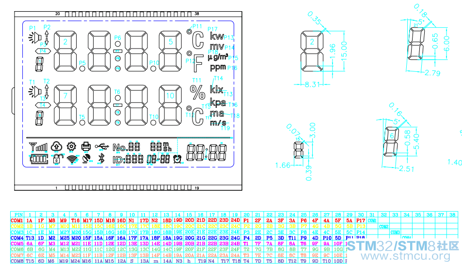

本人用的“STM32L152VB”,用其片上自带的LCD驱动段码液晶屏,液晶有30SEG,8COM端,与单片机引脚是按顺序对应相接的,驱动引脚配置已写好。求教怎么驱动想要亮的段亮?显示缓存区操作怎么弄的?本人小白,请帮详细说明一下,非常感谢

Tcreat 回答时间:2018-2-8 19:34:15
oceane 发表于 2018-2-8 16:29
例程看了些,没看太明白。“弄个数组,把显示8的位置段码位码弄个数组对应起来,然后就可以显示了”可以 ...
像你这个字段分布 简单的说 就是需要30个字节缓存区  然后你可以简单的理解 buf[0] 的8个位对应COM1的1-8引脚 buf[1]的8个位对应com1的9-16引脚,以此类推。假设是低字节在前  那么COM1的1引脚是1A字段,那么你把buf[0]的bit0设置为1 那么字段1A就点亮了,以此类推

oceane 回答时间:2018-2-28 09:14:55
年前没来得及将解决方案贴出来,赶回家过年了,下面说明一下:
1.首先根据自己的液晶引脚分布情况做出适合自己屏幕的数组(不同屏幕的分布可能不一样,数组也不一样)。
2.通过移位等操作将数组写入缓存区。
3.最后做刷屏处理就可以了。
注:以上为数字显示操作,非数字的显示操作可参考“5楼”回复。

oceane 回答时间:2018-3-17 13:49:50
奋斗中 发表于 2018-3-17 11:19
谢谢回复,我看了一下手册,没搞明白,COM1-COM7的每一个LCDRAM都是一样的啊,还是没找到对应关系 ...
你的液晶信息不是有一个SEG与COM端对应表格吗?(像我帖子图片上那个表格)
每个COM不是和很多SEG对应很多个液晶段,你参照上面我给你发的L系列参照手册一一对应上去就是了。
