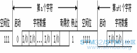

3、UART时序
           图4_0 UART时序
空闲位:高电平。
启动位:一个低电平。
字符数据:可以选择8和9位数据位。
奇偶校验位:根据需要选择是否进行校验。
停止位:一个高电平。

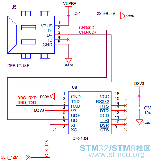

                                         图4_1UART引脚图
           图4_2UART转USB
  本试验使用的芯片STM32F407IGT6,使用UART为UART_4,引脚位PA0和PA1,经过串口转USB芯片CH340转换后,可通过USB接口与计算机通讯。

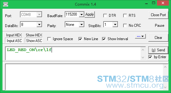

  计算机安装 CH340 驱动后,可通过串口工具来接收串口发送的数据和向串口发送给数据。用串口工具打开iCore3对应的端口,波特率设为115200,发送相应的命令,便可以控制ARM LED的亮灭情况。串口命令如下表:
' `/ ~+ V% u. I) Z- v" @, i
LED_RED_ON\cr\lf
LED 红灯亮
LED_RED_OFF\cr\lf
LED 红灯灭
LED_BLUE_ON\cr\lf
LED 蓝灯亮
LED_BLUE_OFF\cr\lf
LED 蓝灯灭
LED_GREEN_ON\cr\lf
LED 绿灯亮
  LED_GREEN_OFF\cr\lf
LED 绿灯灭
              表4_1: 串口控制命令
                          图:4_3 控制实例
