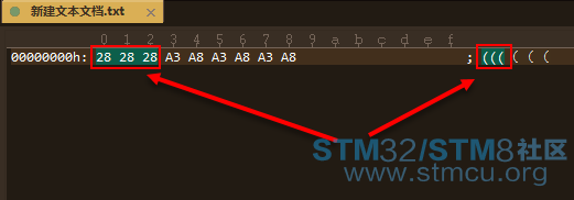

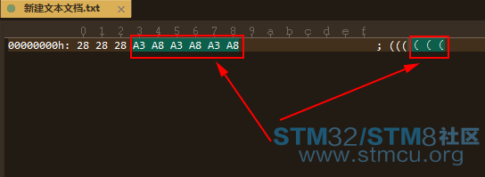

不能够。都能发。
不过,如果像你主楼帖子发的小括号的话,那是全角符号,占两个字节。
请区分"("和"(",这两个是不一样的。
你的程序只适合一个字节一个字节的发,不能两个字节一起发。就是说两个字节发送之间,得有一定的延时。
或者写成,中断中接收字符到数组,主程序中发送。发送不能影响接收中断。
