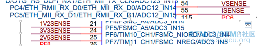

     在iCore3双核心开发板中,使用了个ADC进行电源监控分配如下表所示:
ADC选用
% N3 f: t/ M" |' K: ^4 f9 K: G
   监测内容
. o& L/ o4 ^3 k# Y
ADC1-14通道 5V电压
ADC1-15通道 输入电流
ADC3-15通道 1.2V电压
ADC3-4通道 3.3V电压
ADC3-5通道 2.5V电压
表9_0 ARM 电源监测ADC使用分配表

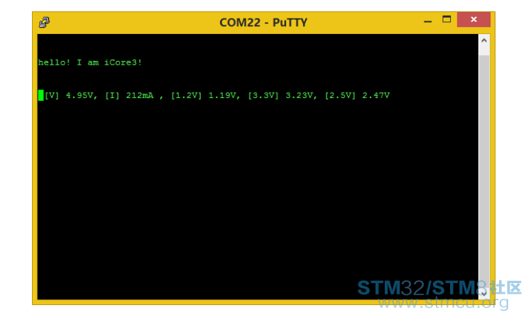

      使用ADC的5个通道,分别监测5种电源信息,使用程序进行相应的转换后,使用putty串口工具将采集到电源信息打印到PC机屏幕上,了解开发板的电源状态。

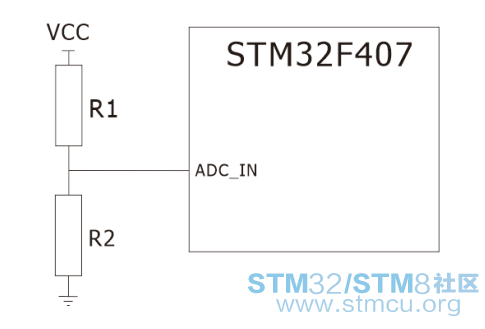

      电压监控硬件连接示意图:
                    图9_1电压监测硬件连接图
     由上图可知:VCC =(1 + R1 / R2)*ADC_IN;
     故知:VCC = (1 + 49.9K / 10K)*ADC_IN = 6*ADC_IN;
     其他电源监控同理可得:D3V3 = 2*ADC_IN;
                                        A2V5 =2*ADC_IN;
                                        D1V2 =ADC_IN。

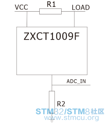

     电流监控硬件连接示意图如下图:
        图9_2电流监测硬件连接图
   由 ZXCT1009F 的原理可知:ADC_IN = 0.01 * (VCC - LOAD)*R2;
# ~9 `# ~' e1 T; T) f8 c   通过 R1 的电流:I = 100 *ADC_IN /R2 /R1;
; V2 ]& ~6 ~* L6 q" I   带入 R2 = 10K,R1 = 0.02:得出:I =ADC_IN / 2;

    - o2 F( g/ `  G9 l  y6 T4 Z
  51.                 usart4.printf(" [V] %4.2fV, ",adc.value[0] * 6);& |) n) H' k7 e* L+ E! _
  52.                 usart4.printf("[I] %3.0fmA , ",adc.value[1] / 2* 1000.);5 J/ C# a9 h- ~
  53.                 usart4.printf("[1.2V] %4.2fV, ",adc.value[2]);
    " n* S) ?: V3 A9 g+ s( L9 }  P7 r
  54.                 usart4.printf("[3.3V] %4.2fV, ",adc.value[3] * 2);- D% C1 ~2 z5 Q% |3 m* B$ F/ S9 j
  55.                 usart4.printf("[2.5V] %4.2fV\r",adc.value[4] * 2);

五、实验现象
      iCore3 双核心板红色 LED 常亮, 串口一直向终端输出电源监控的数据。
$ X$ n7 C% [7 n, C
                             图9_3实验效果图
