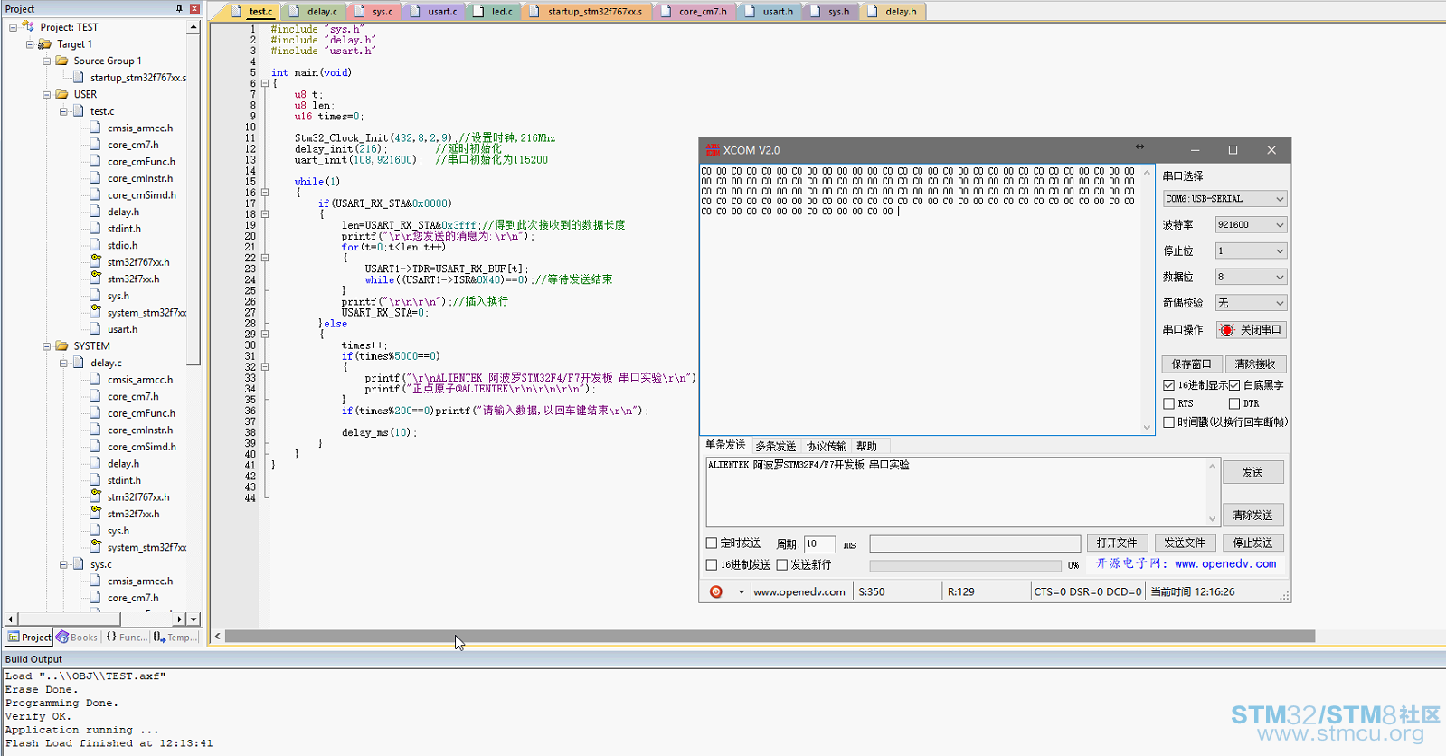

用正点原子的通信程序不管发送什么都没有数据

wenyangzeng 回答时间:2018-3-19 13:32:18
明显是波特率错了。
疯de_恒 回答时间:2018-3-19 13:45:54
主时钟正确了么?怎么看着感觉不对。波特率必然也不对的。
废鱼 回答时间:2018-3-19 13:46:43
同意楼上,楼主应该把串口初始化的波特率和串口软件的波特率一致。
时光虫子 回答时间:2018-3-19 14:15:52
接近1M的波特率,这个波特率一般串口线达不到的,这个需要高速串口,你可以把波特率降低到115200看看
琦子 回答时间:2018-3-19 14:40:07
楼主 波特率不正确,如果自己不会配置可以直接用mx生成
埃斯提爱慕 回答时间:2018-3-19 18:34:41
biiii 回答时间:2018-3-21 09:34:39
波特率没有问题,应该是硬件的问题
