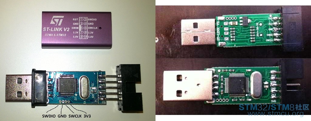

上网一查才知道,原来STLINK-V2,有许多不同的克隆版本,外观几乎一样,里面可能有很大的不同。
- ^1 P2 b! \- ?* ~2 t# a  Q下面是其中两种:
2 b0 A( L4 G8 R3 V2 E* V3 M" e 00.jpg 6 p  `7 m3 F6 A- |3 x
; G/ K2 z7 Y  `+ E

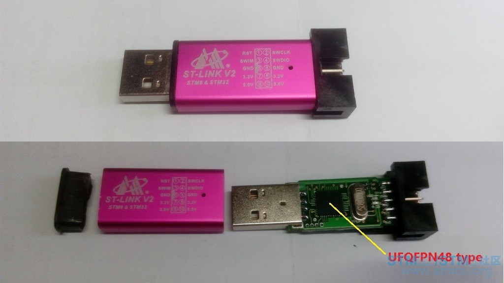

: ^( w# X2 @2 R, x  }; ~而我花12元买到的比较新的,最坑爹的是U..QFN..封装的IC,太难焊接了,比较欣慰的是这个板子用料足!!(有ESD保护芯片,还是两片)
8 q6 N! B: c( g  | 01.jpg . J& N5 ~- Y" Q1 k

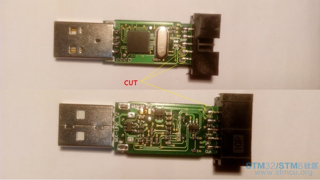

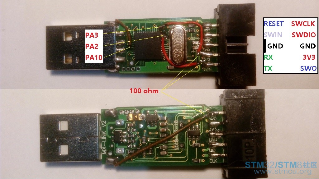

9 Z7 J9 s: Q8 t" V1 q5 l+ t% x下面把改装的情况,用图片说明。
$ n: o4 n: f$ G7 Q 02.jpg ' D; |9 d: C' K* J, X

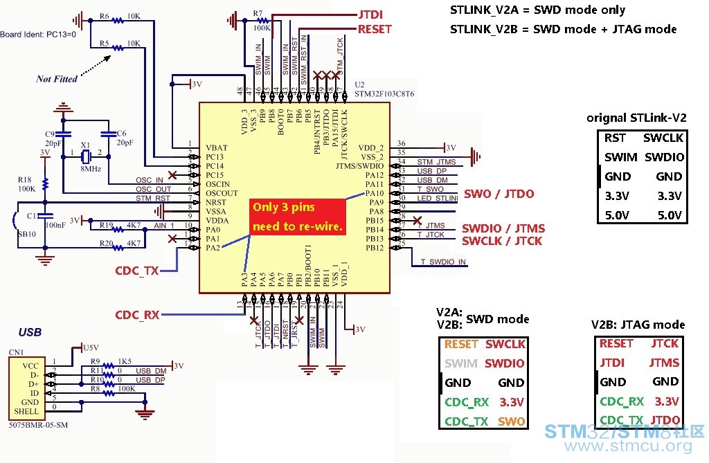

Schematic(part) STLINK_V2A_V2B.jpg 8 J/ ^! a0 u) x& h8 @# `6 {, }
7 y5 w2 q+ \6 S' X+ o
我的这种板子,或者类似的,在我的原码包里面,给个新的代号叫做STLINK_V2A,STLINK_V2B,以便区别各种各样的V2,V2-1.......
: C0 m$ T) N6 l4 \% ~( J+ e7 I1 Y) S0 v' i( I! f- ^  K" u( l' n6 _3 \
严重注意,以上图片中的PCB板子,3V3和+5V的两条线是独立在PCB的两面的,很容易分开使用,特别是改装STLINK_V2B的带有JTAG模式的。
0 R9 X* d8 U+ R9 ?有的STLINK-V2的PCB,3V3和+5V的两条线是PCB内部过孔连在一起的,不容易独立分开,遇到这样的板子,就要想想办法。

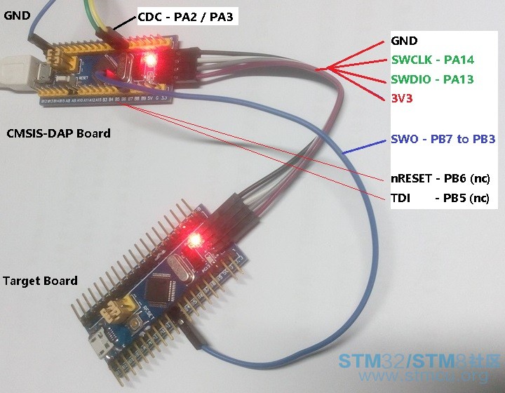

# W% F, X$ d1 H1 q' r今天又有改进,复用了原板的SWD/SWC接口线,这样看起来更像“真家伙”。 特别是只用4条线的时候。
: Q' I6 B5 D( d' u+ s$ |" R
# Q+ X( e- u/ \# G重新下载程序时,需要将【BOOT0】跳线短路到【1】,断电后,再插回【0】位。. C1 g  {! o* p8 L" i/ [
) D5 u4 s& N  T. X) o
% d) b" ]# l. T3 s  {- \$ n5 N% J' t/ c3 Q- K' k
参见一楼附件,可以试一试。

radio2radio 回答时间:2018-6-19 11:50:00
spmno 发表于 2018-6-19 10:53
- u# `5 {$ @" L2 K, W4 Q- |好的,收到。我看CMSIS的原程序好像也是用SW线。就是这样的话,SW线就变成普通的IO口了吧,之后下载只能 ...
$ F2 K; E! D" a8 z
不是的,如果不用这个BLUEPILL板来做CMSIS-DAP,就不需要使用SW口。 GPIO线太多选择。
8 v( s6 P$ m4 u原程序都是用其他GPIO的。( j+ c8 n; O* u2 e/ k
( e- N: }2 v. t; v+ Z下载时,使用BOOT0和BOOT1线,使MCU不进入用户程序,SWD口就可以用了,不一定要使用串口或DFU下载。
spmno 回答时间:2018-6-19 13:48:30
radio2radio 发表于 2018-6-19 11:504 u4 G2 l- `, }" C  }6 ?0 h- T. z% a
  y: E/ Z) h3 R4 S4 Z4 X原程序都是用其他G ...
. Y$ ]. p) `. u2 _% w嗯,说错了。是CMSIS-DAP-STLINK的代码。9 d4 n- w# t8 R% Q! I; h: F1 d; S+ @
使用BOOT线的技艺,学习了。看了数据手册把这个这功能忘了,多谢楼主。
