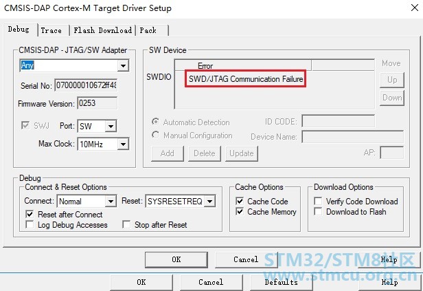

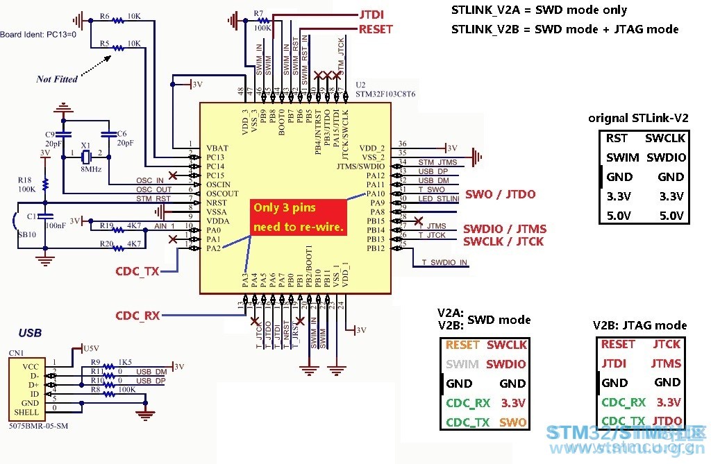

谢谢回复,我刷了3NVN在5楼附件stlink2daplink.zip中的bin文件,bluepill能被电脑识别成daplink,出现u盘标识:0 E( _; Y1 ~. A( c8 m' V
- }+ Y+ T" b$ N% @# f+ t然后根据这个图:! S( S9 r6 a! ?* D4 i. c; y! _
2.jpg 7 e  }0 U: d( O: f( `$ _
使用SWD模式,将bluepill的PB13(SWCLK)接到目标板的SWCLK,将bluepill的PB14(SWDIO)接到目标板的SWDIO,将bluepill的PB6(RESET)接到目标板的NRST,再给目标板供电。4 B" i/ Q) r" e0 `1 l- P/ b
但是将mbed生成的bin文件拖进DAPLINK后,过一会儿DAPLINK模拟的u盘中出现一个FAIL.TXT文件,此TXT文件显示:2 a  M( z1 V* S' k* t
error: The transfer timed out.( L9 ~" \0 Y! t6 B2 f: l
type: transient, user
7 s, b) l4 J9 c0 M- i/ @我又打开keil,如下图:- M% I3 t! J6 N1 x: ?0 H  i
( v) r4 F1 y  ^) L2 p显示DAPLINK无法与目标板通信。
! \1 y4 i% m# t7 Y1 V: U- C+ z, g3 ?4 p2 @+ V  `: ]
没招了。。。
" ]2 A* Q8 _, n- @/ U9 B1 R! o

DAPLink和mbed,我都没有使用过,不能帮到您。 3NVN的DAPLink固件,我只在CMSIS-DAP功能下试用过。0 C. F$ T, [/ M9 a5 P, q; i
8 a; I: V# y5 x) B- b" |2 j顺便问一下,您的目标板的MCU是什么型号? DAPLink的固件是要跟目标板MCU做修改的呀。
fantasylankao 回答时间:2019-10-11 14:39:08
radio2radio 发表于 2019-10-11 14:20+ ]4 \2 B- P1 W
8 c4 R  ?& l# {! W; c. ]/ W6 F/ r1 i9 W0 O% z/ X, e9 F1 p
顺便 ...
0 Z- T6 g# {6 F) j# E
感谢,我的板子上的MCU是STM32F407VET6
