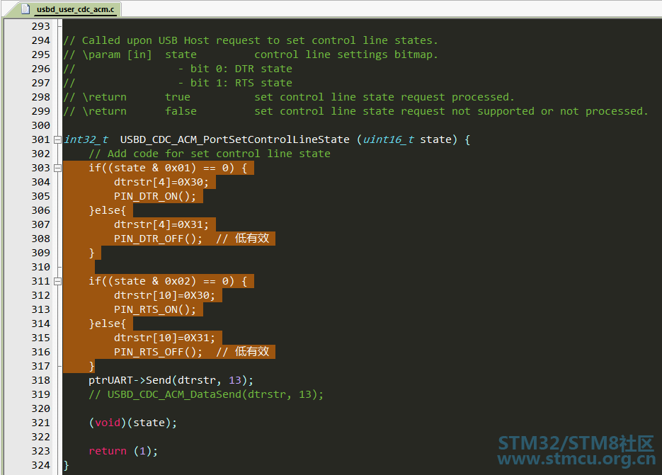

waiman 回答时间:2020-2-9 01:21:38
因为旧设备是使用STM32F1的Boot0功能,通过串口的RTS,DTR控制下载的。/ g8 K  Z* n, ?6 a$ I
想在这个DAP上增加RTS,DTR信号,修改了一下代码:0 z- ?  u6 d# J# N7 o
, u/ T* b6 Y$ X/ t& l1 L
5 D/ W3 _0 L; P, t(猜测正常情况下)串口的打开/关闭、DTR/RTS信号改变,都应该会调用 USBD_CDC_ACM_PortSetControlLineState()这个函数。
' w( p6 R# K. t5 a+ g问题就出现在,DTR变化能调用到这个函数,RTS信号变花却没有调用。但可以从函数的参数上,看到上位机的RTS状态变化。也就是说USB底层没把RTS状态改变列入这个回调函数中。想问一下这个USB底层有开源吗?

radio2radio 回答时间:2020-2-9 10:58:38
waiman-156411 发表于 2020-2-9 01:21
4 X4 y! ?' A$ j, G# U8 q6 M因为旧设备是使用STM32F1的Boot0功能,通过串口的RTS,DTR控制下载的。- Z1 r  ~5 \6 m
想在这个DAP上增加RTS,DTR信号,修改 ...
$ x, E( W: s  o- Q+ B7 ^7 V8 ^4 b4 HUSB的底层使用ARM的USB库函数 USB_CM3.lib , 好像不是开源的:
. s8 x( G9 m5 t, ~http://www.keil.com/support/man/docs/rlarm/rlarm_usb_files.htm
9 q& X5 S4 ]1 F: A# Ehttp://www.keil.com/support/man/docs/rlarm/rlarm_lib_files.htm
