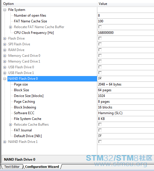

当前NAND的配置如下:
! G6 }6 D; P! T# A2 U. i9 h

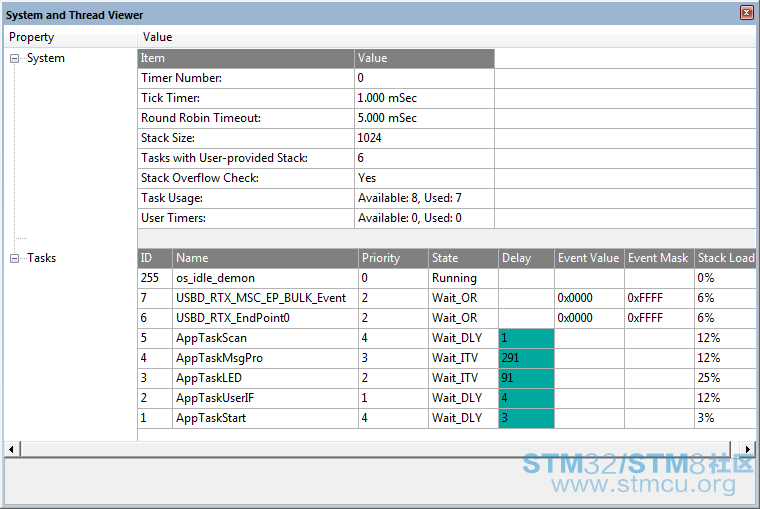

+ q* [( E* o! b  i3 mRTX调试组件:
2 m5 b" H; g. A) E! j% i

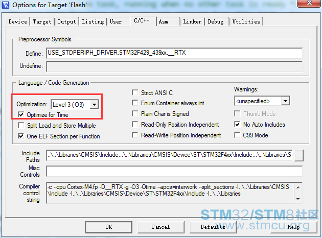

( s& s: _6 v/ r% z. O- v优化等级方面,各种优化等级和超给力的时间优化,可以任意搭配选择,都可以正常通过
  _" r7 T& O6 P3 T" s! f5 @8 o
2.3.png 1 W  u9 q! r+ g

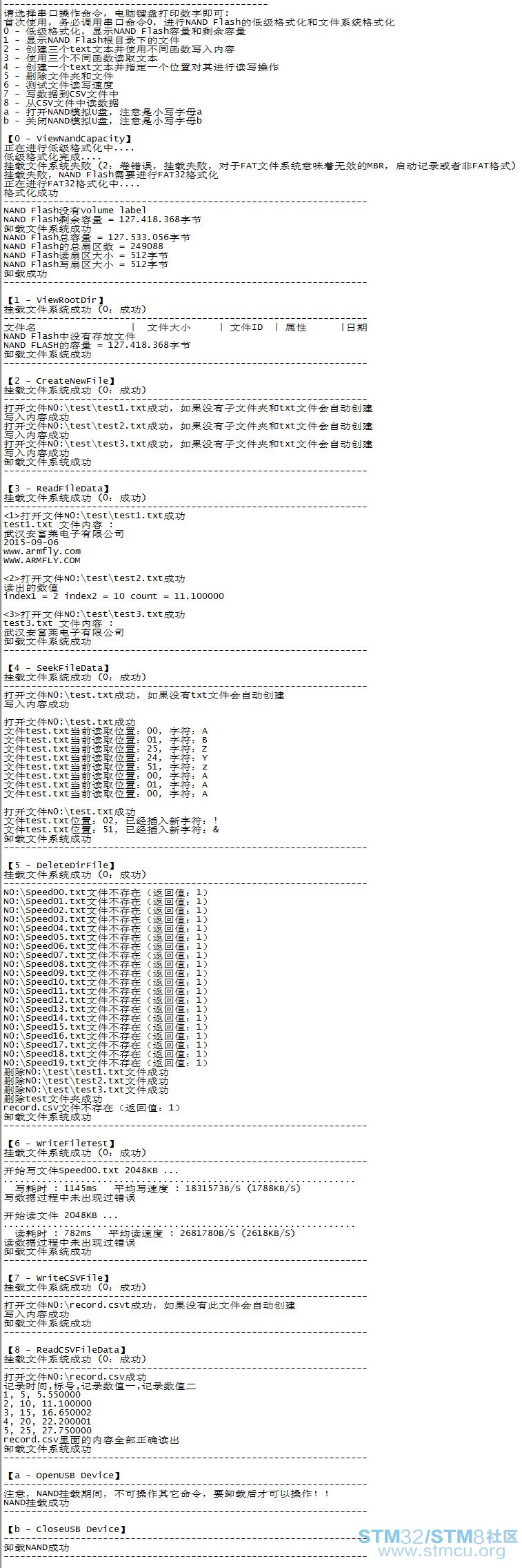

; `! l9 a5 @0 _. V通过串口做的命令行操作:
' M$ k( Z7 C) N' T: K 2.4.jpg

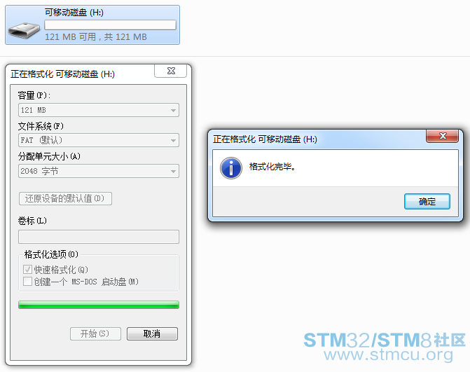

模拟U盘操作效果:

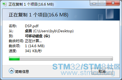

3 ?0 d$ X, r7 i电脑端复制文件进去,速度基本是300-500KB/S
# N2 c0 v$ m0 B. d# ]% K/ h/ M
