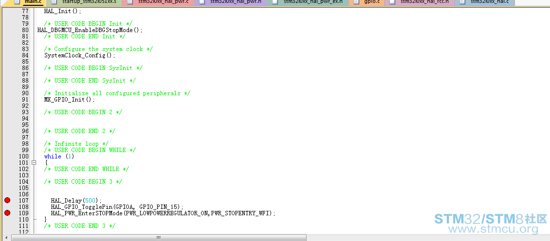

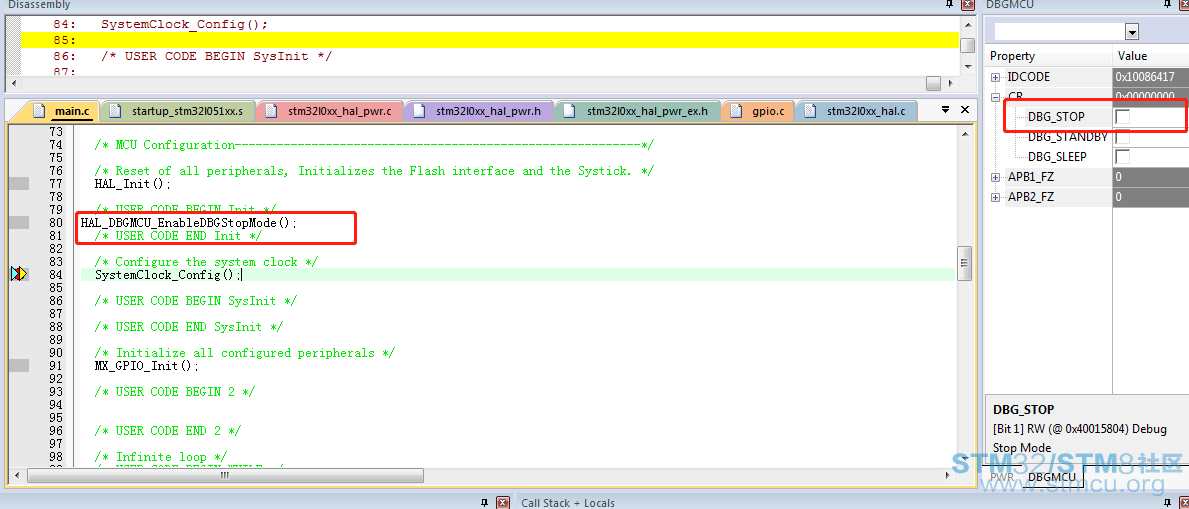

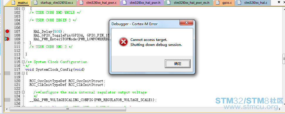

用STM32CUBEMX建了个简单工程,仿真器:ST-LINK,测试STOP模式。进入STOPJIU不能DBG了,若要重新下载程序需要按住RST点击下载松开后才行。Debug时进入STOP出现cannot access target窗口点击就直接退出DBG了。程序中已经使能了DBG_STOP寄存器,但查看DBG寄存器DBG_STOP位没有置1,手动操作后立马又置0。见下图。有哪位大牛遇到过求指教。。。
| 可参考资料【stm32l051怎样进入停机模式】,太长了,就不复制了 |
| 楼主,这个问题解决了么?我在做一个NB的项目,用的STM32L051的单片机,在做低功耗时也发现了这个问题。 |
| 没有,查了很多,都说进入STOP模式下系统时钟停止了不能DEBUG |
