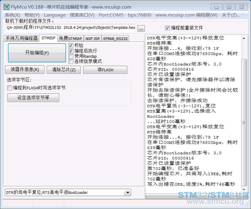

现在这种情况,卡在这里下载不进去,什么原因?求解

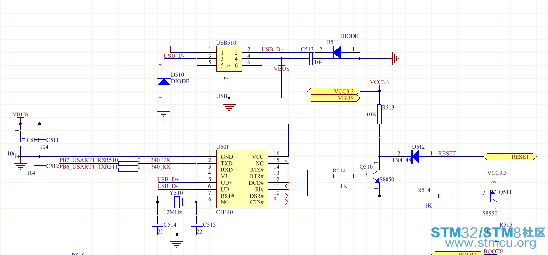

感谢版主回帖,连接串口上电后确实会有一次复位情况,之前一直没注意。通过电路分析,将原理图中”4148二极管”取下就不会产生复位情况(确定二极管方向没有反)。我又检查检测了原理图中S8050、S8550封装方向均未有差错,不知道上电后为什么会产生。。。(本人分析为CH340内部导致)。我尝试将二极管取下,然后手动产生复位信号,仍然会卡在原来的准备好不下载的地方。版主之前遇到过类似问题,还记不记得是怎么解决的?
