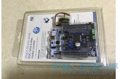

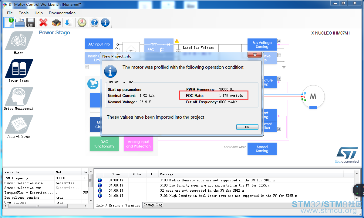

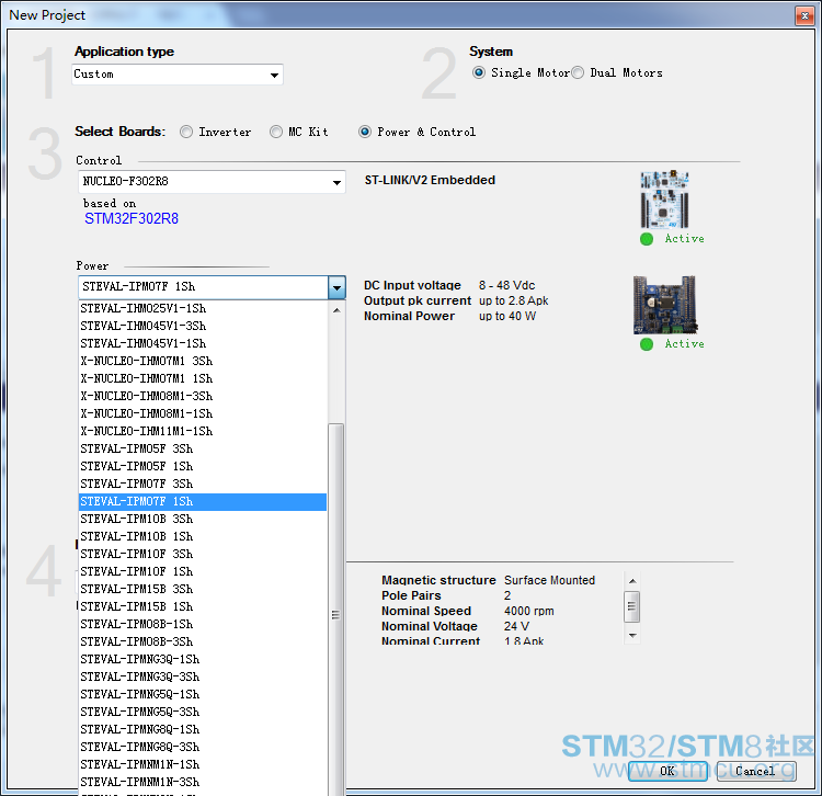

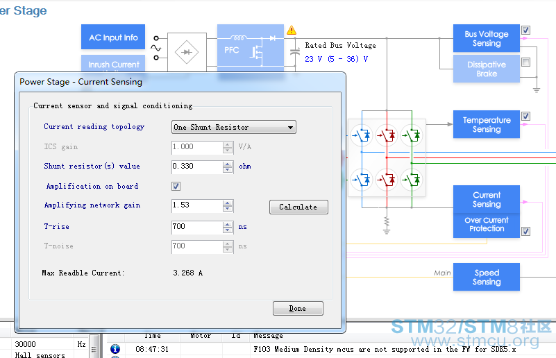

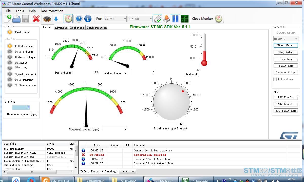

我手中用IHM07M1+STM32F302R8 这个套件进行单电阻测试,为什么workbench老是提示我FOC Duration这个错误?我新建workbench步骤如下图。
在IHM07M1的硬件上的跳线帽设置是:J5,J6 都是1Sh,JP1,JP2用跳帽连起来,JP3(霍尔传感器部分)也用跳帽连起来了。
还请各路大神支招,我看过一个贴子网址为:https://www.stmcu.org.cn/module/forum/thread-613186-1-1.html,大概意思就是说不能用1Shunt模式调试,那么我就想问难道ST不想我们用他家的单电阻模式吗?很烦恼~~~~~。希望有懂的大神给解答一下。

现象图片
现象图片

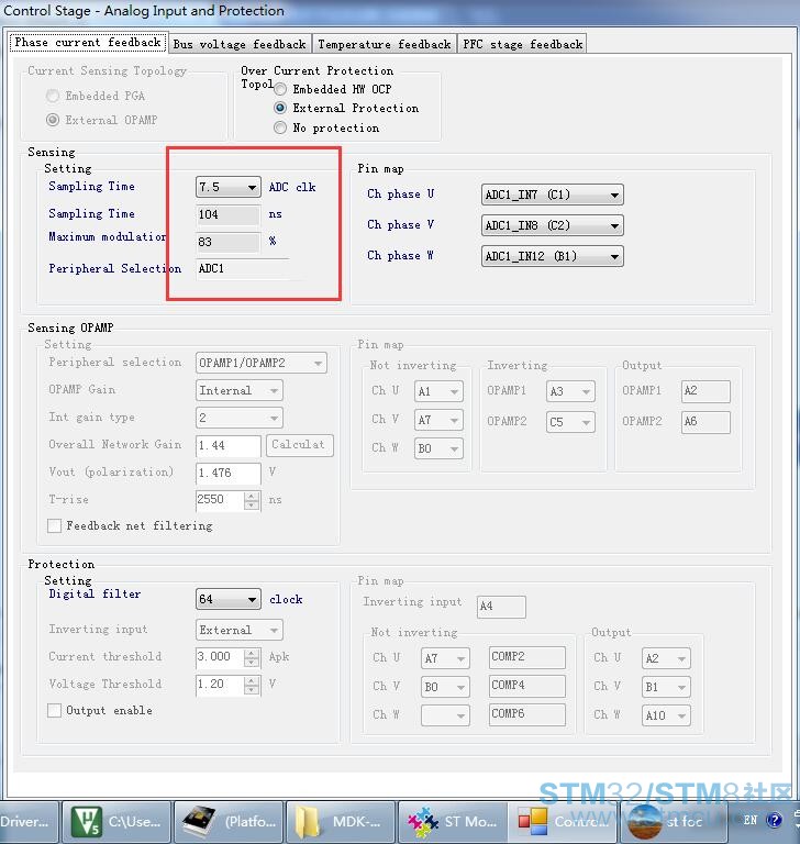

你把 电流频率改成2个周期算一次 FOC  ,感觉这个套件例程 没做好   总是报错误

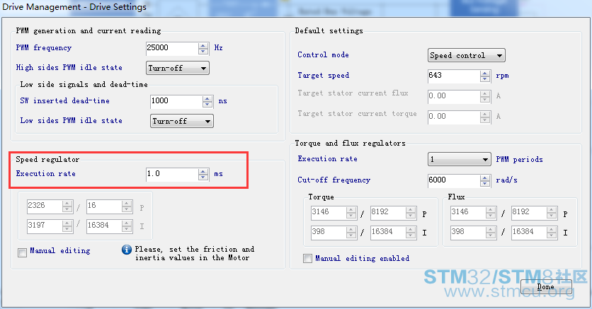

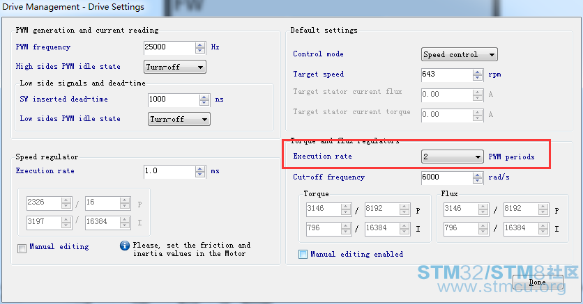

亲,你这样成功过?我改图2的设置软件老是报错
图1 这个吗?
图1 这个吗?
图2 还是这个啊
图2 还是这个啊
龙吞潭水 回答时间:2018-7-12 15:20:48
改 FOC 执行频率 1 PWM    改成2 PWM PERIODS    同时把硬件3H 改 1H 就可以运转
参与人数 1蝴蝶豆 +2 收起 理由
zero99 + 2
花落莫相离 回答时间:2018-7-12 15:52:47
哦,转起来了,按照第一个图改就可以转起来了,谢谢大神,多谢多谢或者可以直接更改程序,
修改drive_parameters.h文件中的宏定义:REGULATION_EXECUTION_RATE              为2;
成功转起来单电阻模式,当然,其他的按照1楼说的做即可成功。
新建工程的时候这个值就定了,看来是在程序中更改了吧

大神,你用单电阻模式,能成功调速吗,我用单电阻照你的办法改成2PWM,电机可以启动,但几秒后就会停转,报错。

楼主,你的单电阻模式,调试成功了吗,我用单电阻调试只能启动电机,但启动之后  会报各种各样的错误,几秒钟之后就会停转。

CheneyFC 回答时间:2019-5-11 19:07:45
已经解决 把PWM得频率调低就OK
我把PWM的输出频率设置成了15K就好了 很稳定[img][/img]
