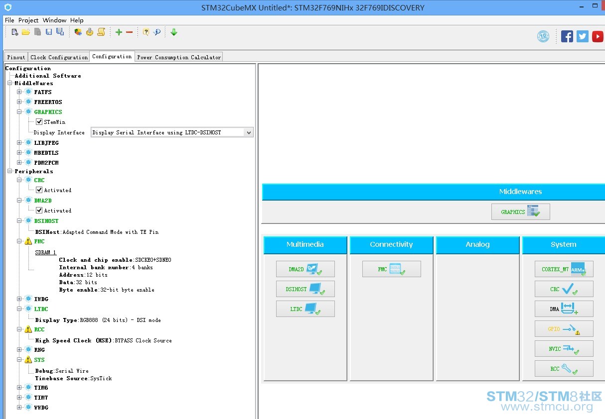

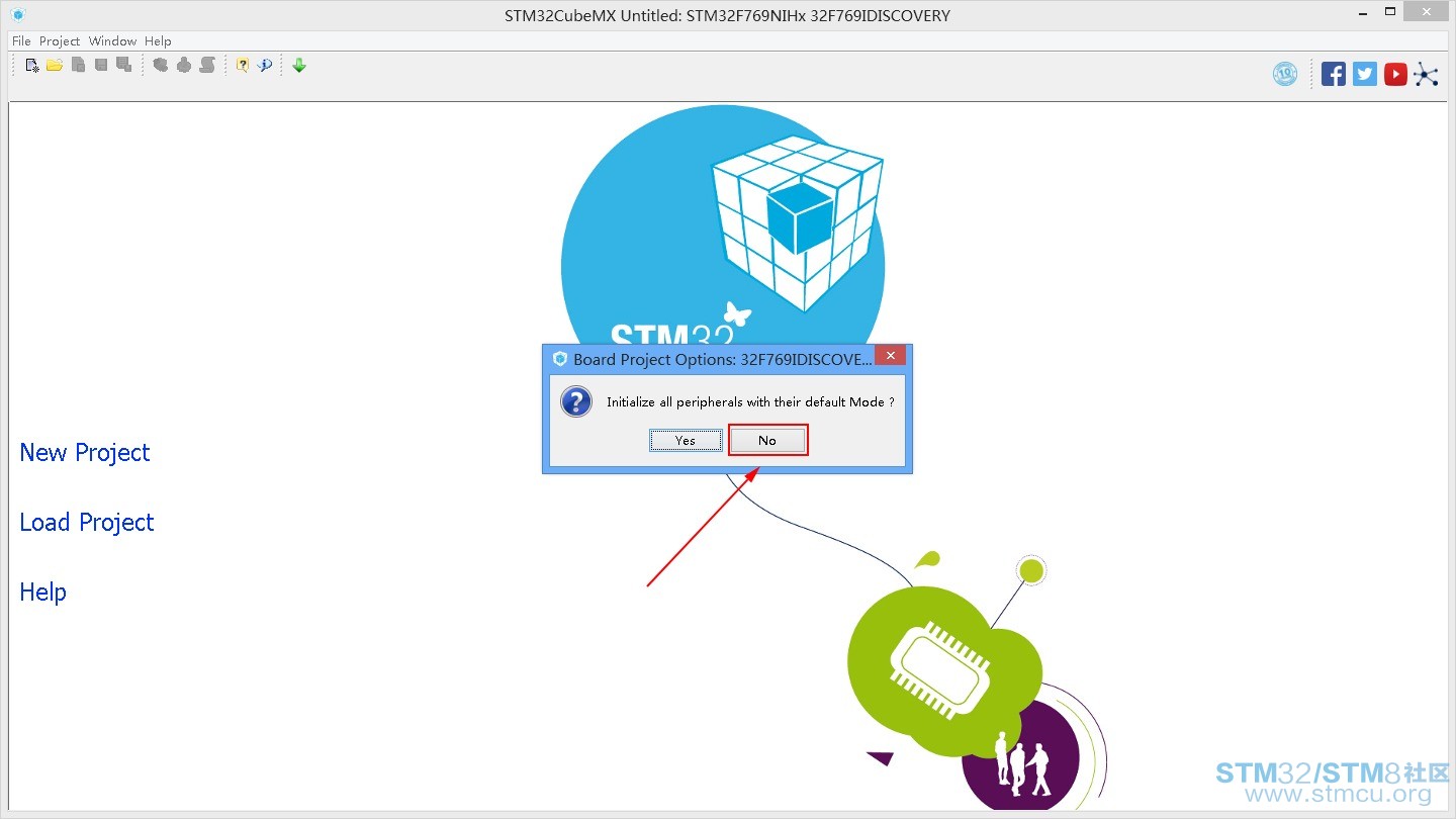

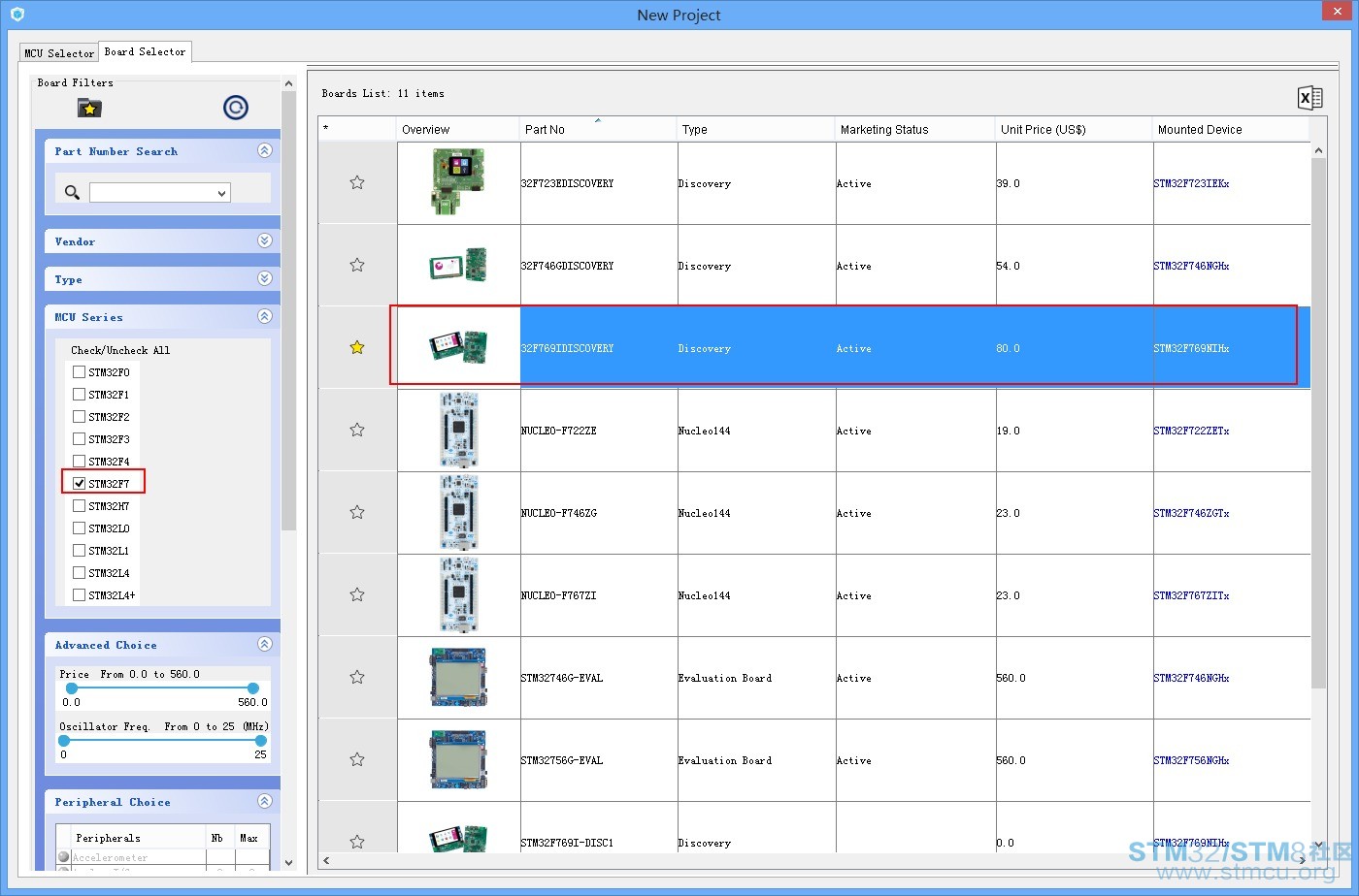

  打开STM32CubeMX工具,左边有两项目,MCU选择和板卡选择,我们使用板卡选项。并且在左下的进一步筛选选项中,勾上STM32F7器件,右面即可出现经过筛选后的符合要求的板卡,找到“32F769IDISCOVREY”。双击板卡名称,即可打开工程创建窗口。
8 q& L( A, t  Q, P) ]. @ 1.jpg # l+ k/ N9 s. O( d7 J
- F9 x0 d! `- v  z- W6 D/ k  选择否,不需要初始化所有外设。只需要初始化之后我们使用过的外设即可。
- p' R# j$ Z  h) w  f, C5 r$ } 2.jpg $ M1 E! B% U3 V1 O! d7 K' C, P% ]
$ m& [3 H$ q* x& q# z, w! J9 k2 J1 J1 H: a
3 O9 w( P, Y5 e3 B0 J. w

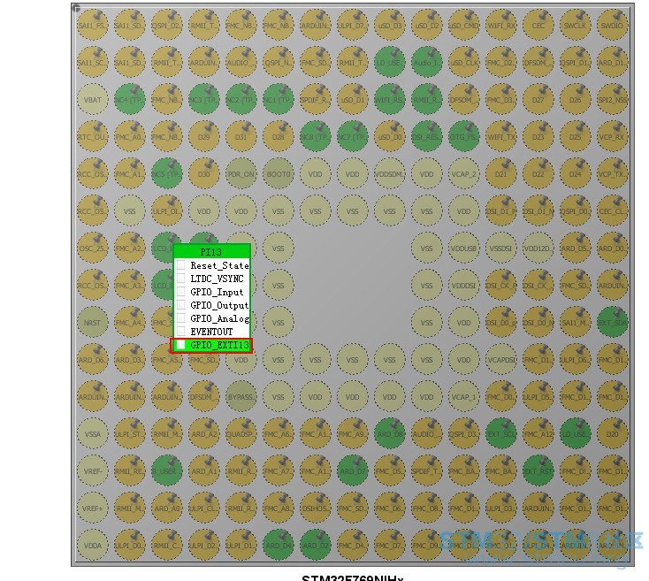

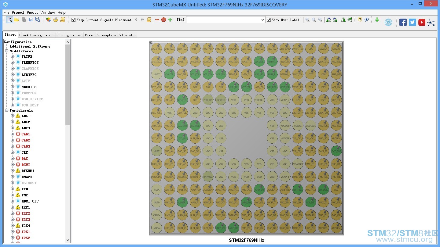

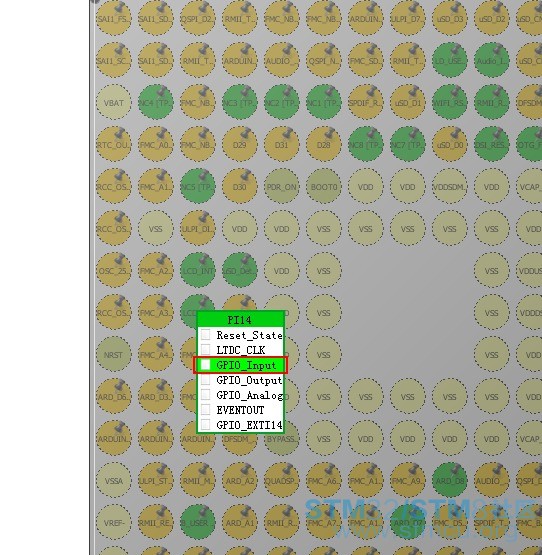

' Q8 _: e, U. n* \! N' C" x  STM32CubeMX工程创建窗口初始状态,绿色的默认管脚是已经分配了的。
8 F" P0 J% V& U6 s4 j: l 3.jpg
* [! r0 O! {4 s5 E* c9 N- c
' B" O* r2 i3 D+ F  分配了的绿色管脚只有两种状态,要么是GPIO输入状态,要么是GPIO中断输入状态。也就是说,这些管脚只是预留,做输入的话,也不会影响外部电路。9 _0 h. N. O: Z7 H3 W. H
  GPIO输入状态:4 h, i3 H$ m5 E. M+ I
1 c- Q8 E5 j. F3 l4 E( m: o, U) M9 c2 l: I6 h& {1 x" a- \
  GPIO中断输入状态:5 J& z) c9 B: j+ m
: c, g/ @# ?& s$ ?

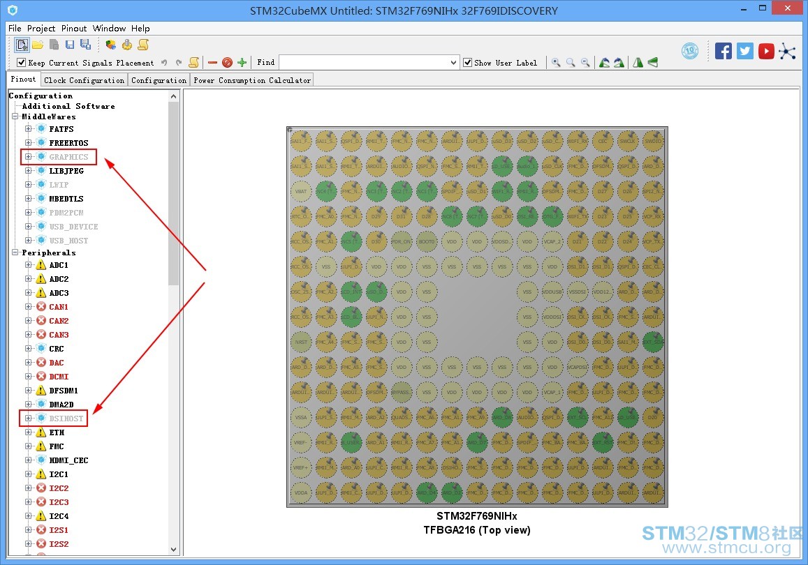

- n/ b" p, Y9 W; r  z2 c  有两个需要用到的外设“GRAPHICS”和“DSIHOST”是灰色,不可使用状态。因为取决于其它外设,相应外设没开启的话,此功能不可用,因此显示灰色。1 t8 W& N+ q" f8 T4 V5 C+ i8 F
6.jpg . r! B9 w5 X# M; X
6 Y5 x0 L: l' T! y- ?' |
  比如,要使用DSIHOST,则必须开启外部高速时钟HSE,因为DSIHOST必须使用HSE。
% j( N6 m( n( O: c0 d7 H 19.jpg

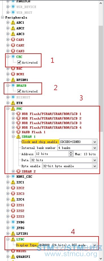

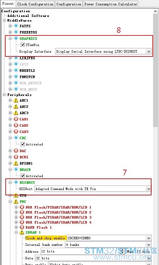

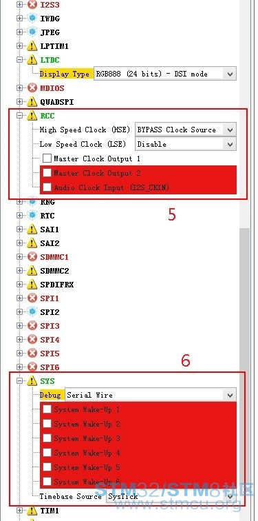

5 L' |( \+ R; u& x$ P5 X! {  按照以下顺序,从1到8分别开启各外设,并按照相应参数设置。& W& j! T9 c  r, y
7.jpg ; R: U' D6 P% `2 h3 y! Q# p9 i' ~
/ l) g2 m9 p1 z' ?/ d- y
* m& ?' L- q  g, h! S) O7 b

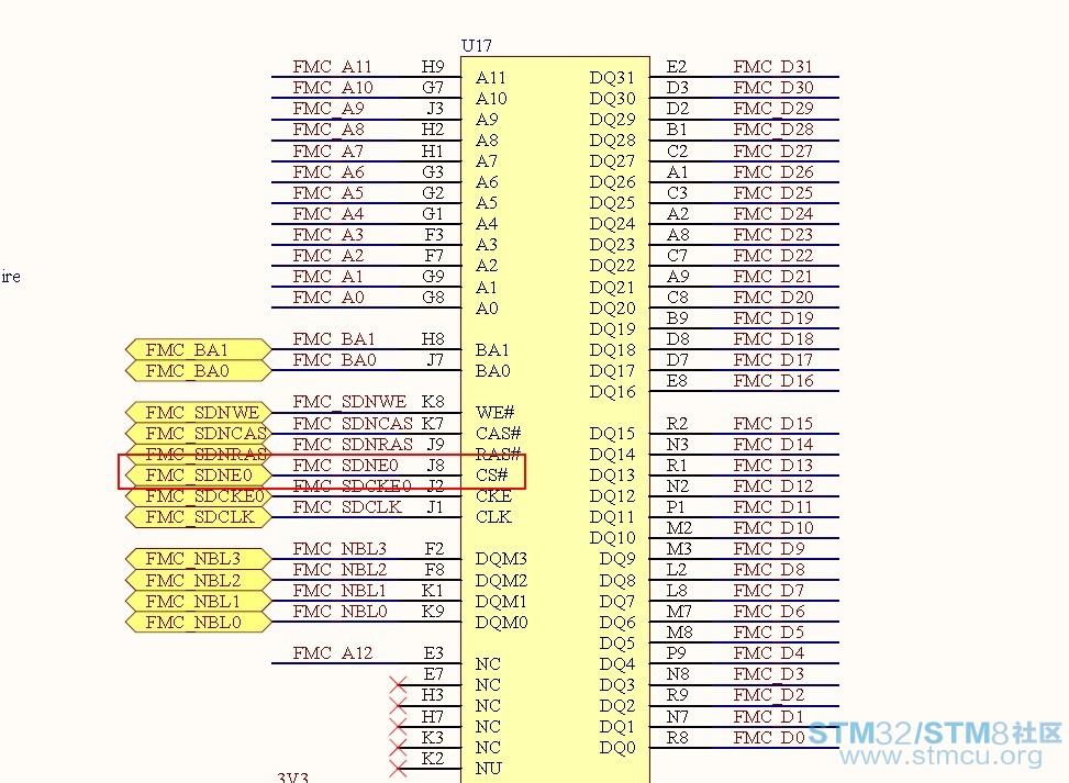

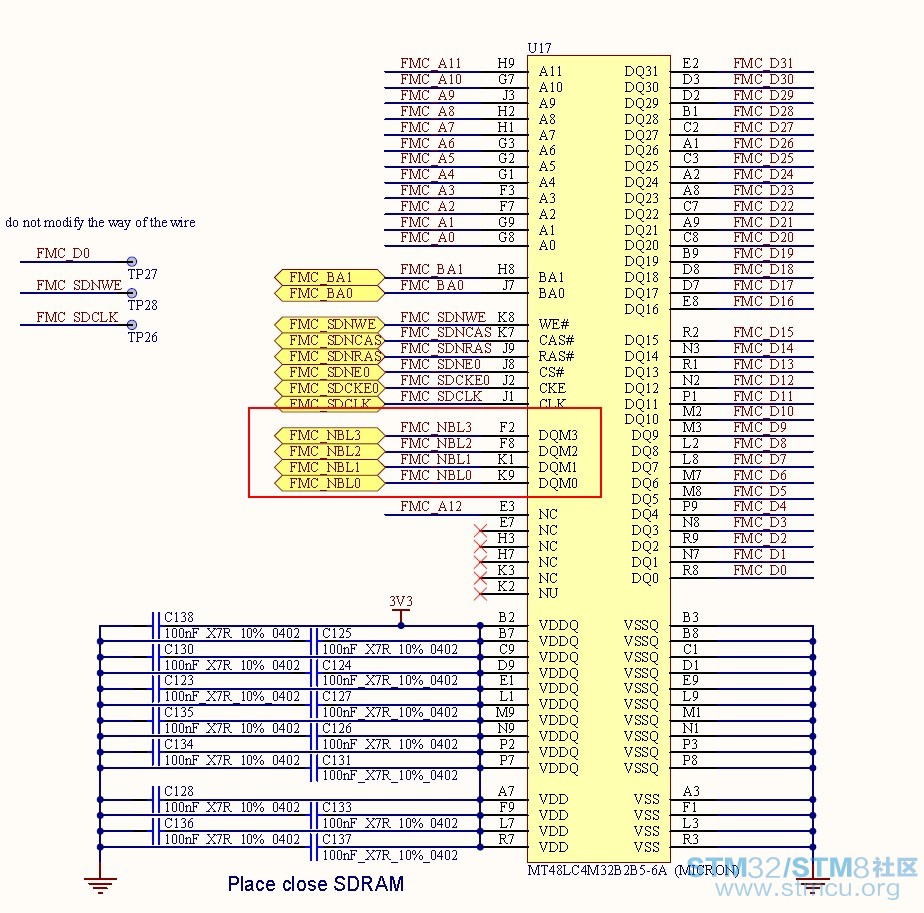

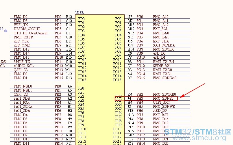

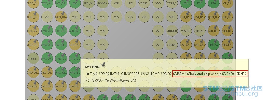

. ?( ^" e1 r  M* y! B  关于SDRAM的参数设置。首先在原理图中SDRAM片选信号网络为FMC_SDNE0。
7 v" t8 ^' g$ g  U- B( y  `6 P9 E1 J. [$ Y/ U3 n  X
  FMC_SDNE0对应MCU的管脚J4/ P% M& F3 C3 M$ V9 j0 ]
7 e, B/ C" `( E3 z* y8 D
7 [# c* O  [9 A9 {, V- W9 J  z1 s  在STM32CubeMX中,鼠标点到J4管脚后,出现SDCKE0+SDNE0,因此片选有根据。当然通过数据手册也可以找到相应管脚定义。) ~4 y. ~( \  J$ C7 _$ V- ?
12.jpg : j0 p* u) V4 J( p; ~2 i
7 l& m* S6 a+ M8 e: A7 j1 z: ]2 e

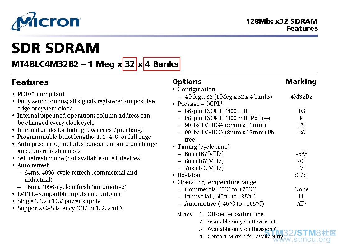

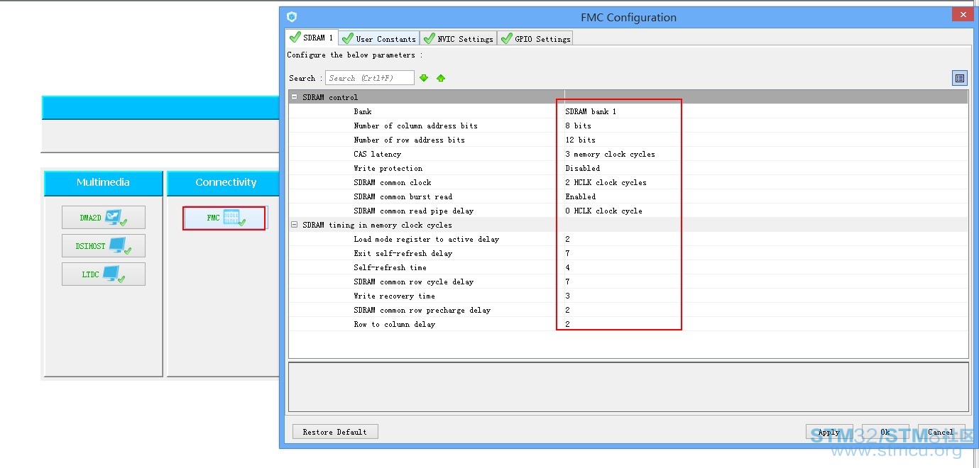

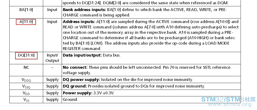

  并行位数和Banks数,SDRAM手册中已标明。
4 |) k2 E$ r9 R; r 13.jpg 6 N& f" {6 [$ a; Q
3 i2 m5 L2 A" U, o( x  F% F& m# a" ]7 T7 K. \+ l, ~
  地址数、数据位数非常清楚。
  O" W. w5 Q2 m8 j7 ?& J0 G9 ~9 q9 F5 }2 V

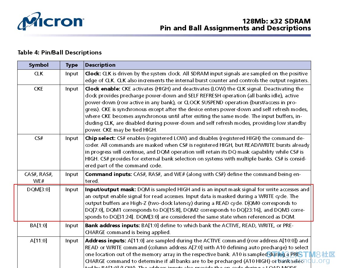

* w4 x) m% E# W. \& ?5 x  还有4位字节操作控制引脚。1 Z1 H; @, B' O3 G% a# R9 B, \3 m3 B8 D
15.jpg % g' {6 S- n; u, B5 F" e, a$ u5 @
  I1 z3 n2 s! G/ d% V5 l/ c) ~) g  在SDRAM手册中,明确指出是字符操作控制位。因此,字节使能项可以选上。: B& C' [% H4 T9 k! H
6 M1 e" X( d3 g4 @. g2 L& `3 y

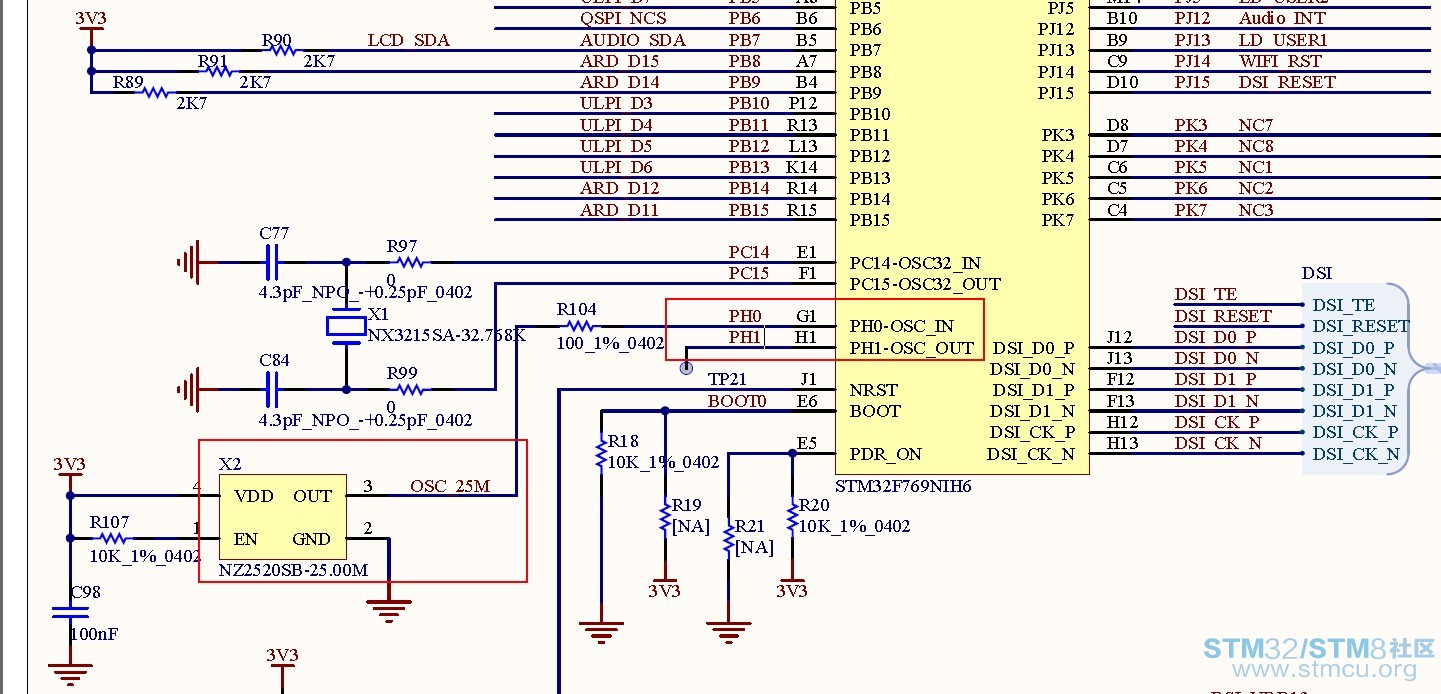

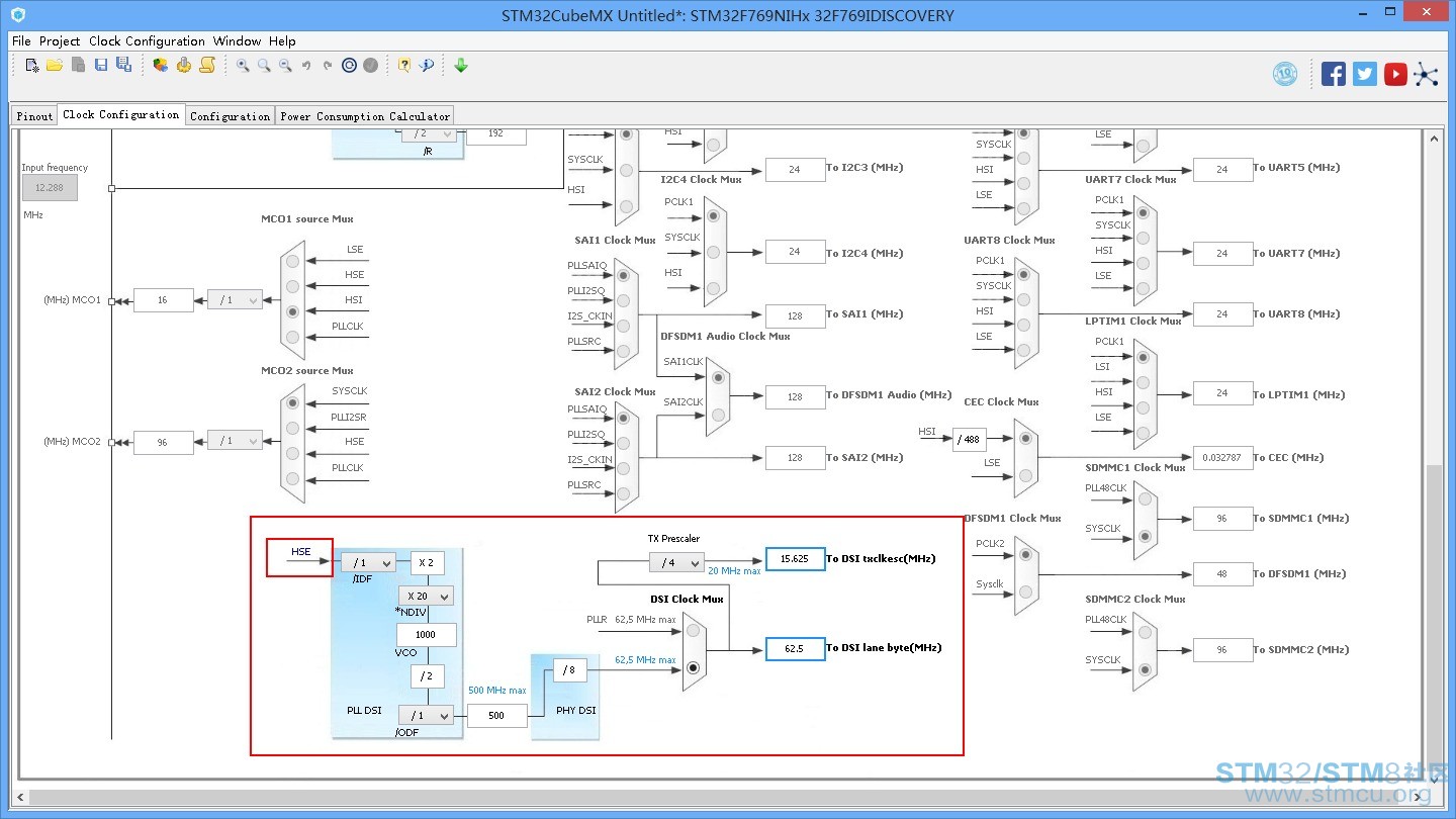

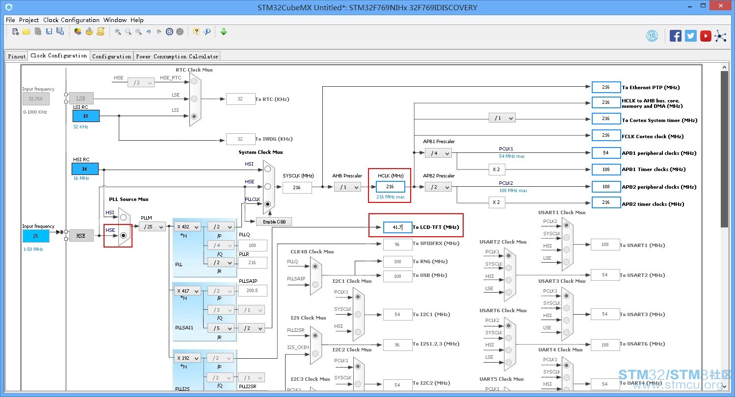

7 K: u2 V# G$ w4 l5 ~0 q. X- m! |  关于外设时钟设置。原理图中可以看到,外部接的是有源晶振,即应该是旁路时钟。) [5 ?" N4 d1 }7 {' Z# n" M) W
( g- b4 H! c& d

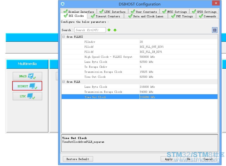

  ~( Y: y" ~# q2 y  时钟设置,系统主时钟设置为216MHz、LCD-TFT设置为41.7MHz。时钟设置非常方便,只需要设置好具体期望时钟数值,前面的倍频、分频系数可自动适配。
7 R  ?4 ^. w: i  q2 S( R 18.jpg
9 x, W2 h, \# y3 G7 X% y& `, K" m9 Y+ y6 @+ B2 U& C: h$ l
  DSIHOST时钟,按默认设置。
% u# d) b( T! E* J( ?$ ]- F) q5 g" u* ^* d. [1 E
- f$ n) ^/ p. g" h

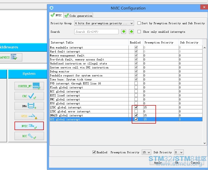

  外设添加和时钟配完成,接下拉需要配置外设。3 Q, F: H6 q/ B. {
20.jpg 9 `$ j, I0 `2 f  o2 n( B
2 A3 O: u  A% D  m

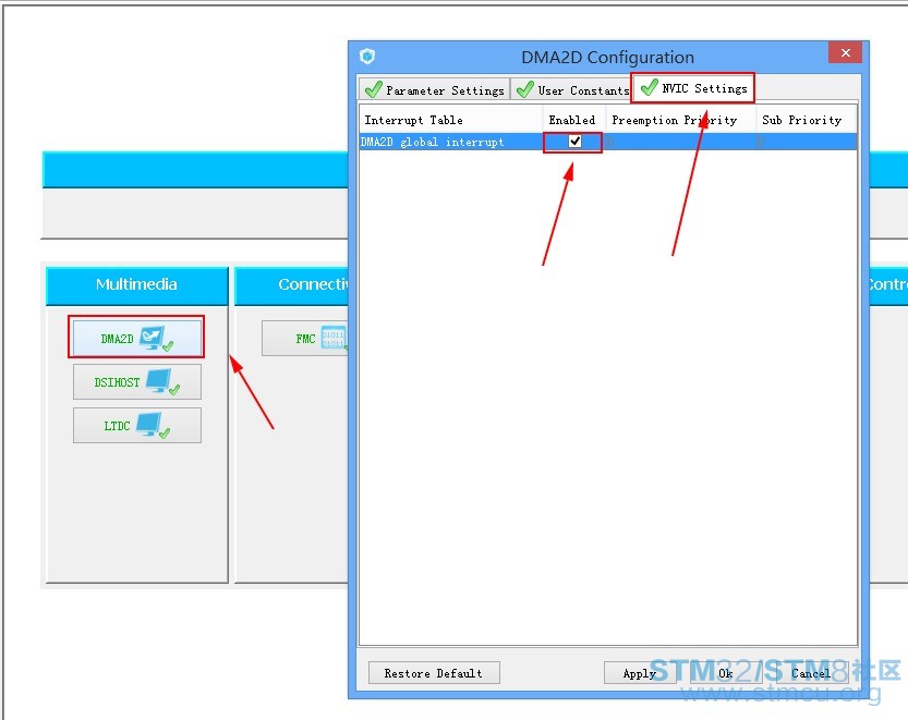

  首先配置DMA2D,把中断使能选上即可,其余默认值。5 ?+ F$ k( H2 S* B+ M8 d: D

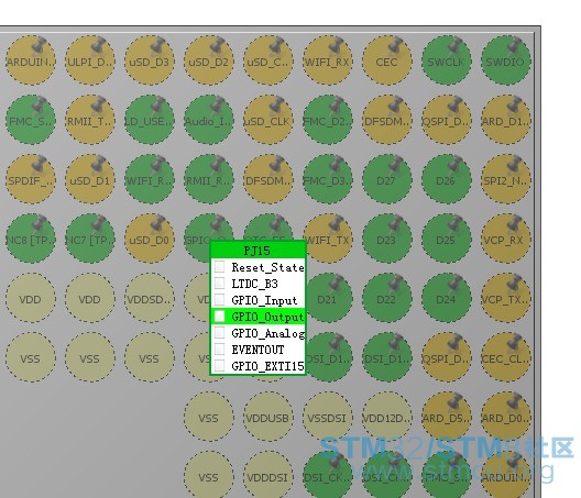

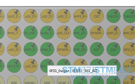

) k' o7 m" q' M" D" p6 t+ S, a  添加DSI复位输出管脚PJ15,这个不为别的,因为在原理图上就是这么接的。(之后GRAPHICS设置时会用到此管脚)
- K( L  [8 `* G6 j% e) d. X" L 22.jpg ' t  j# C8 N3 A' B, Y' W9 }7 e) d
# v* K% x+ x. H7 h- \  为了方便用户手动使用,可以设置信号别名。. o3 n1 k" o; t6 ?: ]! T6 I+ a0 v
* k7 ^- v0 J+ D' o2 m; T% D1 x

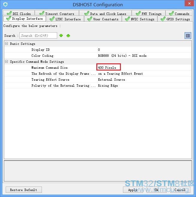

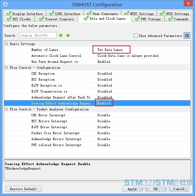

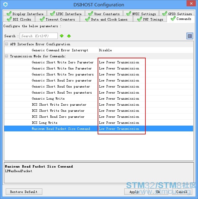

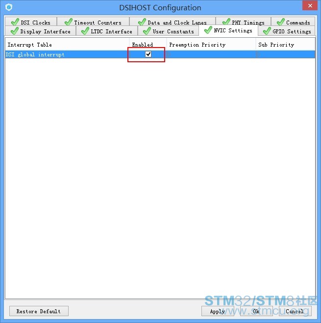

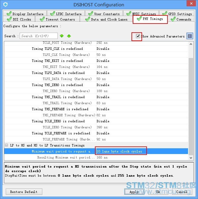

  配置DSIHOST: 24.jpg " h! z7 p; z) c3 d, X& ^
: P; K% `: q( @ 25.jpg : ?' O( b% r/ P4 o
  E; [0 W& O' r" s: a
26.jpg ; p7 D, |2 R- H* U
* h0 L9 a; m) I: @ 27.jpg 7 k$ i1 e' D) |) _2 e: U& u
& h- l6 Q) K6 E  y. o
28.jpg : Y+ k' P& z3 ~1 f8 V' \
$ Y9 p, [; k# R7 _: T
29.jpg : A/ f8 ?  g" i8 \6 k9 ^' Y

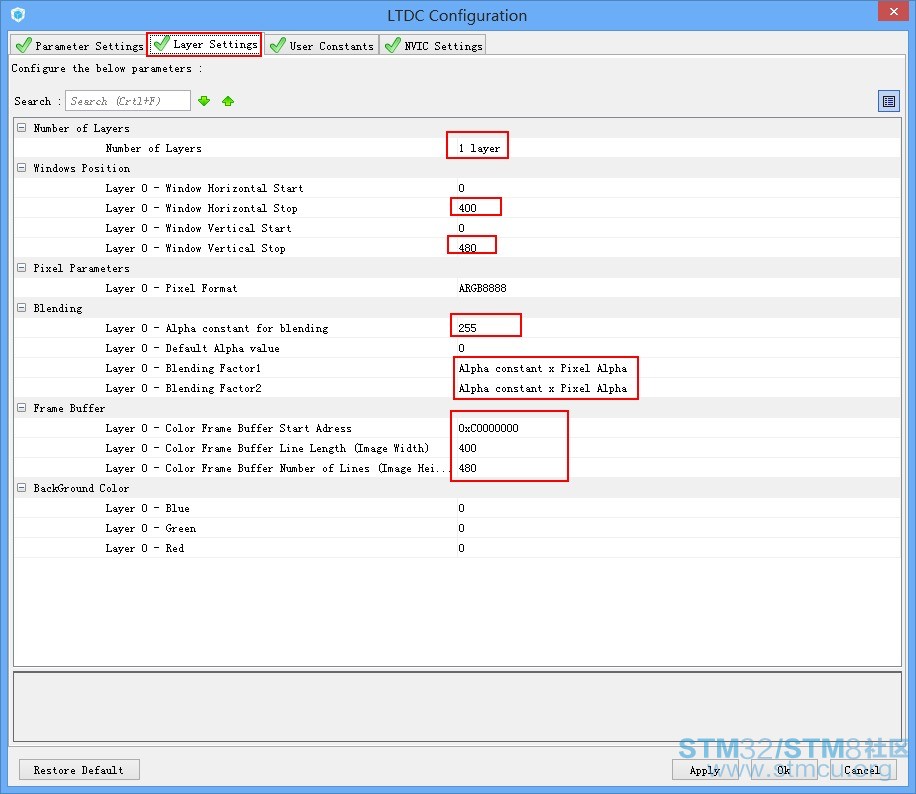

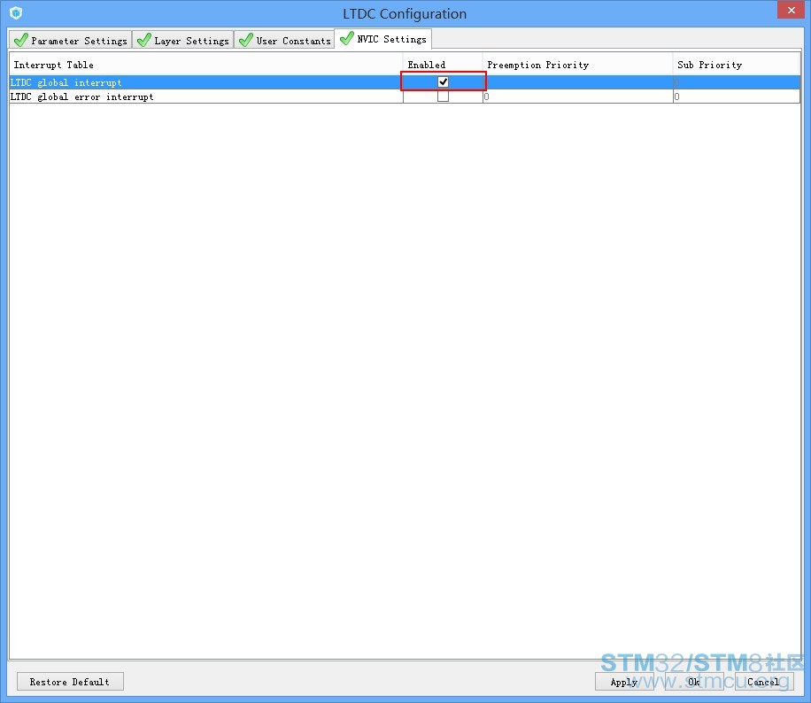

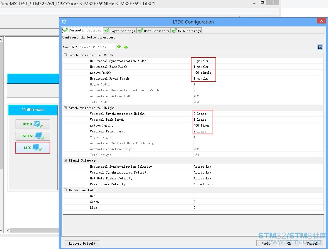

7 g- k# U: x) J- H/ J& b 配置LTDC:6 ^4 h, s. u( f$ W
30.jpg % r5 R+ H2 u6 P3 U0 f
$ q. W! Z, L# x# ]  D# q# I
3 R* L5 Q# |: K" s8 h3 t" F* y: ]
" A+ ]  [# z8 ^5 t: o1 \4 W( J 32.jpg
3 j7 a7 b. }+ T' e
  _) d2 M4 l9 t' M3 }/ V* Z# q

  配置FMC总线:% A4 Q6 R' E5 V& m
! ]7 \3 }% N" _  |
/ S3 e8 @2 `/ D; C  Q! O 34.jpg
/ p6 p$ A) Z" I0 R# D* f" w) K

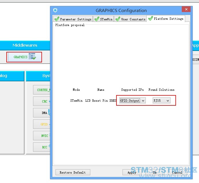

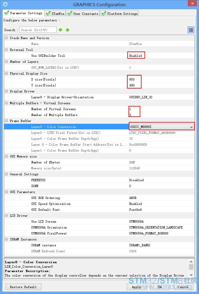

  配置GRAPHICS:% j/ ]8 I& f) o: Y0 R) r# C1 \
; E0 w4 ]4 d7 d& n- B
) i, H/ G9 c7 K 36.jpg
, ^. F1 P5 b1 s

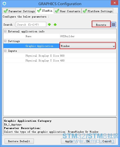

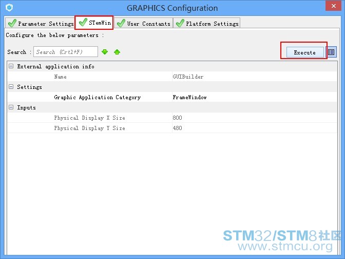

9 o: |( P* [! @7 B6 h$ F5 T  之后配置STemWin。: X0 p& @; v! q' m6 Z$ _
37.jpg 8 K+ u) R9 L- c" [# L
/ \% R  Z0 s1 A( ~6 ^1 s# b  将默认选项由FrameWindow切换为Window,并点Execute,开启STemWin配置软件。
" L3 [5 p, |3 A0 B7 X 38.jpg % s7 v+ `7 A; E

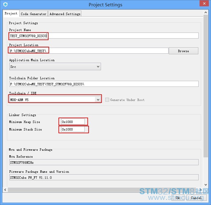

# I2 v3 L  u% [- V) d1 C! `; \  如果之间没有保存过STM32CubeMX工程的话,在执行Execute时,会弹出保存工程窗口。设置用户工程名,编译开发环境选择等。# Q7 E, O1 B* F% K/ V
39.jpg 4 ?; K, m1 g( b- S3 J  X
. l  @" b( I5 }7 @- ?% s

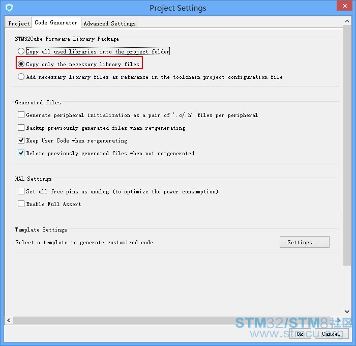

  设置只包含工程用到的库文件。按默认则是外设库全部包含,编译起来时间更长,完全是浪费时间,因此此项推荐选择“必要的库”。
8 ]9 V% k5 S' f+ L$ s5 |. R- L6 i

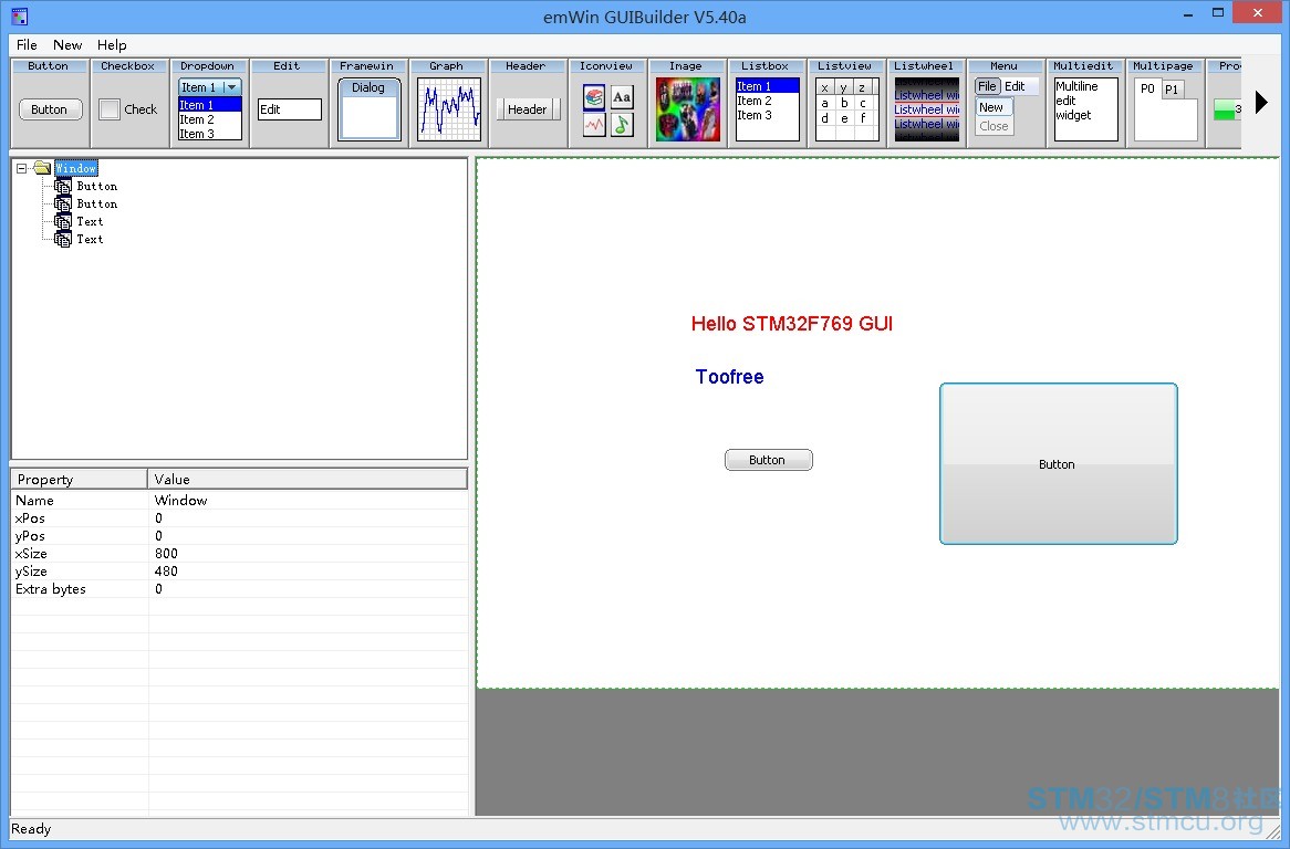

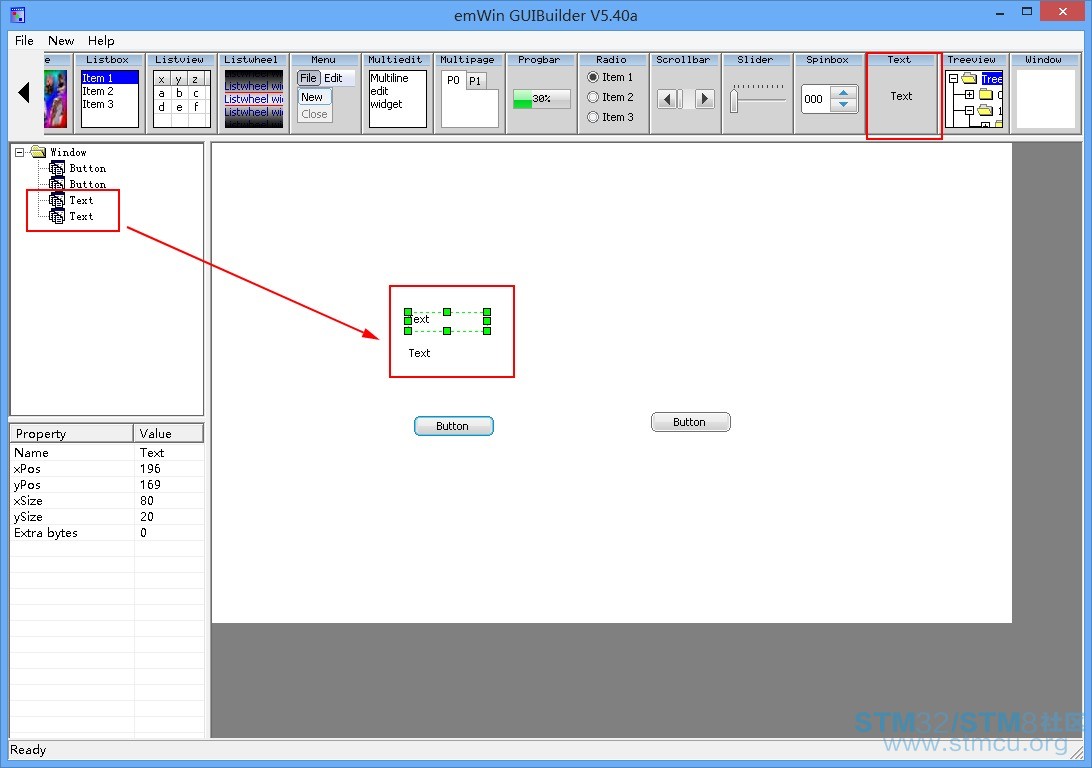

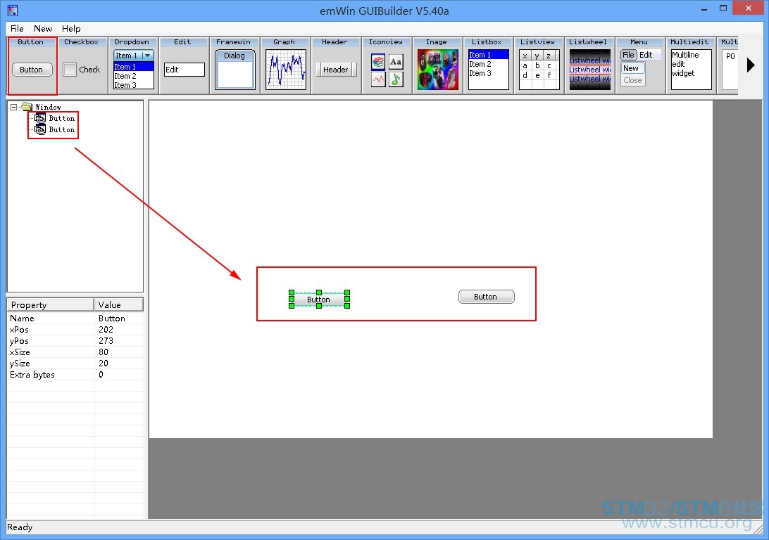

  重新执行Execute后,弹出STemWin设置窗口。随意添加两个按钮。
0 J) j6 e7 p/ h7 x7 e/ l 41.jpg
5 q3 m! Z: |" Q% n! {; y& W2 j1 ~, r6 g) _- r
  还可以再添加一点点文本。
, @9 b1 Z" C! \6 ?  _$ z- }! c+ h* {5 W/ R+ |

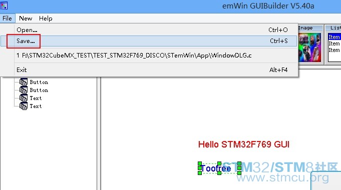

  文本内容,及按键上的文字都可以更改,这里只改了文本内容、字体及颜色。
* F( U* J- S. ]1 u8 w 43.jpg # c: m2 i  |( d5 n6 d! X. P

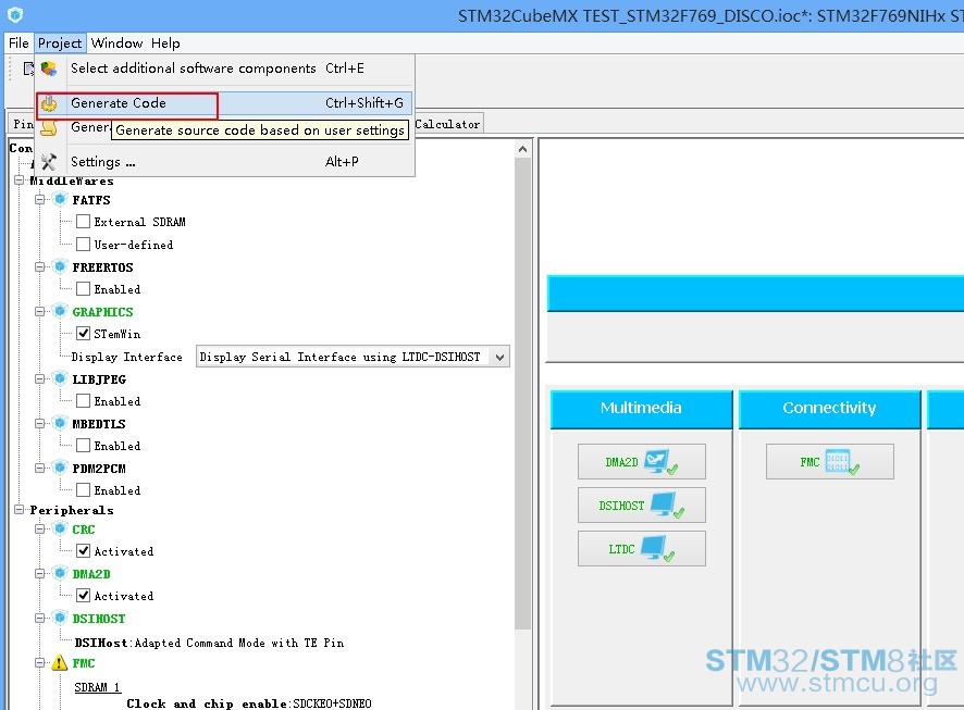

( Q* s7 _( ~9 c  保存STemWin设置
' ]2 }% V. x8 _' c 44.jpg 7 W0 D! Z( d' k

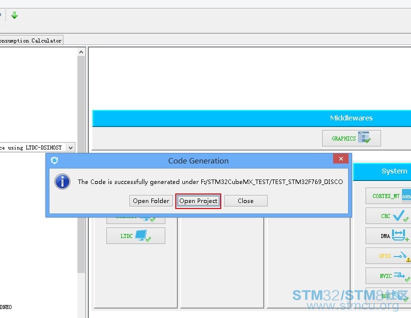

3 [2 w  S) m. ~8 o+ n5 b7 ~  STM32CubeMX生成Keil工程# I# n. W2 ?) P
! }" w6 y+ B& P9 Q7 R1 l* _

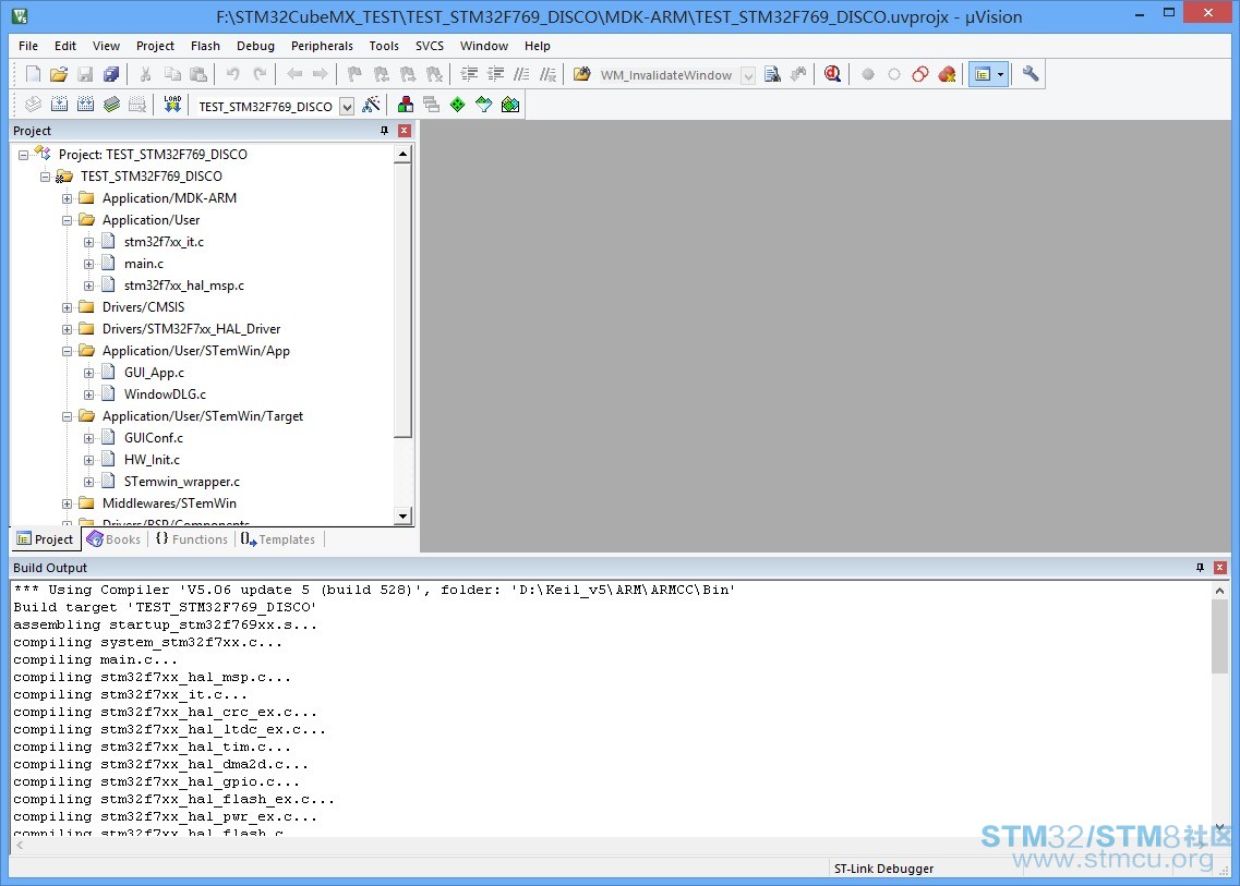

; B1 Y. M+ }# y4 K" O" l6 U$ K8 `  确定,打开Keil工程。  Q4 r4 Z, y: J2 k% ~) K
46.jpg   e2 a. a$ g( ^4 E
# Q. i! [9 t' T& B' P

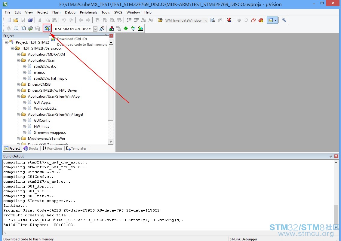

  编译工程……。时间比较长,耐心等待
& g- }! q7 v0 L$ E& K# H+ w 47.jpg , U, }" X1 i/ Q
) g1 b) e& i6 a' z  编译通过,下载程序到目标开发板。手动按复位按钮,或重新上电,程序将自动运行。
. W* M  k4 z+ ?3 l 48.jpg   H3 o! c; V8 n. l+ J! v

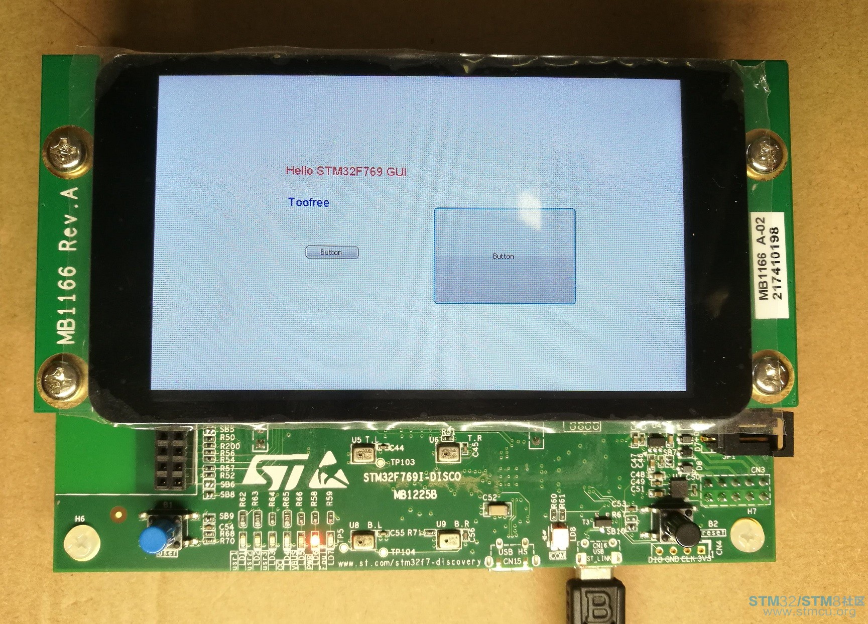

  运行程序后,显示效果如下图:
