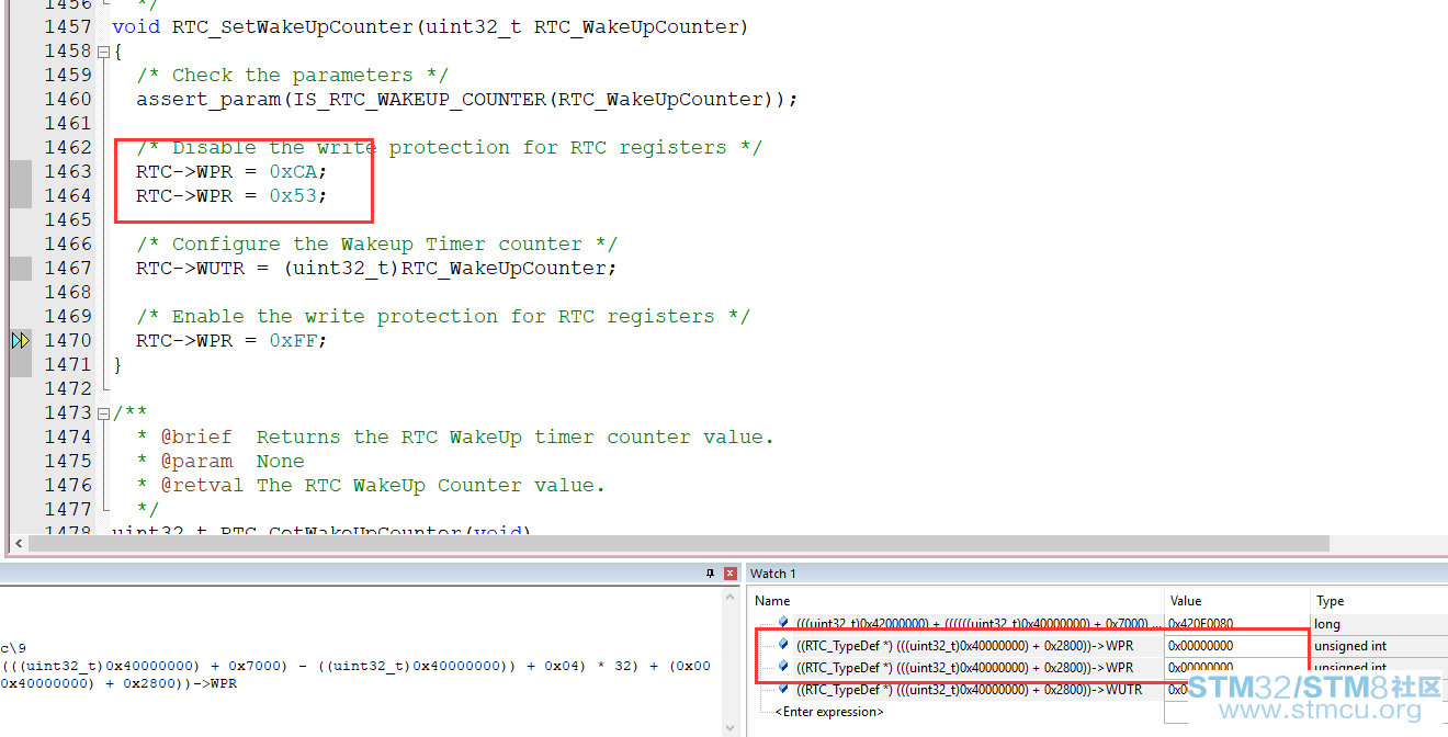

发现单片机进入了待机模式后无法唤醒。刚开始一直以为程序有问题,看了好多相关资料后没有找到问题。采用单步调试发现RTC的寄存器输入无法写入。调试情况见 调试截图。各位大神看看,这个到底是程序有问题呢还是什么原因。
单步调试
单步调试

鹅卵石m 回答时间:2018-7-28 22:01:04
通过程序设置好RTC寄存器后,在读取RTC_GetWakeUpCounter()函数返回的值,一直显示没有变化,我的理解时RTC没有正常的工作。
