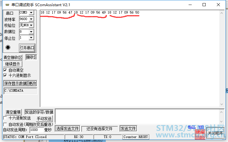

hhhhhhhaa 回答时间:2018-12-17 11:15:23
  1. IIC.h文件
  2. #ifndef __MYIIC_H
  3. #define __MYIIC_H
  4. #include "sys.h"
  5. #include "delay.h"
  6. //IIC所有操作函数
  7. void IIC_Init(void) ;         //初始化IIC的IO口
  8. u8 IIC_Start(void);                            //发送IIC开始信号
  9. void IIC_Stop(void);                                  //发送IIC停止信号
  10. u8 IIC_Wait_Ack(void);                                 //IIC等待ACK信号
  11. void IIC_Ack(void);                                          //IIC发送ACK信号
  12. void IIC_NAck(void);                                  //IIC不发送ACK信号
  13. void IIC_Send_Byte(u8 txd);                 //IIC发送一个字节
  14. u8 IIC_Read_Byte(void);       //IIC读取一个字节
  15. #endif
经过几个月的学习,最近又想好好去研究一下PCF8563与IIC通讯,重新编写了IIC.c 和IIC.h的文件,最基本的文件编写完成后,开始编写PCF8563.c 和pcf8563.h文件 最后在主函数里直接调用 具体代码如下

以上是iic.c  和iic.h 文件  其中iic 发送数据的时候可以把主机发送后的等待加进去 这样写pcf8563的时候方便些 ,

为了显示方便 把pcf8563最后的读取部分做了修改,使得显示是BCD码格式的,然后通过串口助手的16进制读取 显示的时间就是具体的时间了
串口助手的显示部分
串口助手的显示部分
