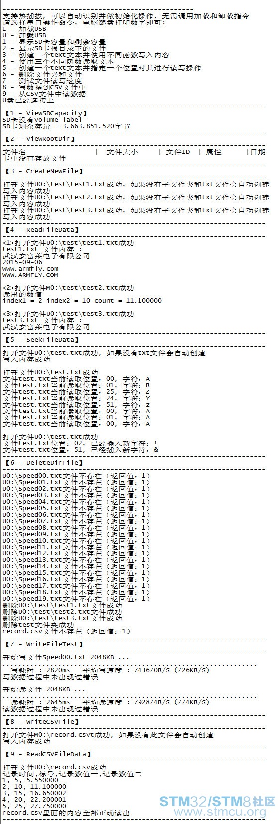

使用说明:
6 c/ y3 H7 {0 S2 K/ K; {' n
# k" W# d5 ?0 Z* @, J1 `/ N大家首次测试时,先将U盘插上,上电后会进行枚举并串口打印是否连接成功。如果能够识别U盘并且操作也正常,后续就可以测试热插拔操作是否正常。% {! k. s6 Q8 j; w/ @% M
8 u& j6 Z2 g* z2 H0 c  M; \: L7 m/ O
支持热插拔,可以自动识别并做初始化操作,无需调用加载和卸载指令.* ]. ~' ]" D7 ~
请选择串口操作命令,电脑键盘打印数字即可:
3 k  Z  b; m5 s) yL - 加载USB
) N- F' G# ?  W; \' ~U - 卸载USB# l$ B- d' s3 x7 R4 |  s
1 - 显示SD卡容量和剩余容量2 Y" K, v4 e2 ]7 O
2 - 显示SD卡根目录下的文件
) J8 o4 y* _) c/ A3 D3 T/ t3 - 创建三个text文本并使用不同函数写入内容+ a' X# V, a. O2 k0 b% U- \
4 - 使用三个不同函数读取文本
9 ~" m4 k+ `" h0 z: Z2 D/ K5 - 创建一个text文本并指定一个位置对其进行读写操作) p9 o0 y: G% @; K4 g
6 - 删除文件夹和文件
& b: b" D) M+ G2 y# u3 a! Y! D7 - 测试文件读写速度
/ Z: G( t/ t# L" F: @8 - 写数据到CSV文件中) N. T  I2 h3 x& z( i( H
9 - 从CSV文件中读数据5 j  Z2 J+ Z& G' M( M

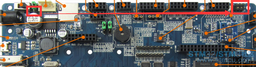

( X: c- }. e+ ~+ S5 `# K当前RL-USB的Host功能,仅调通了STM32的FS接口外接U盘,而HS接口外接U盘未做调试。0 _; P; G; G6 j! x4 ]6 T- r
对于我们的V5和V6开发板来说,FS接口是做为Device使用的,要做Host功能使用的话,需要对外做5V供电。解决办法这里接1个5V杜邦线。看下面两个红色方框的地方进行连接即可。( z  d; M3 k/ O; T7 X
5 M) |! g+ f1 F! @
$ M( U# K3 {/ [& p9 T接口要使用MicroUSB接口,也就是需要大家外接一个转接线接测试U盘了。

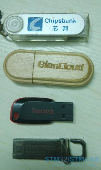

兼容性方便,手头这4个U盘都可以成功识别并测试。
