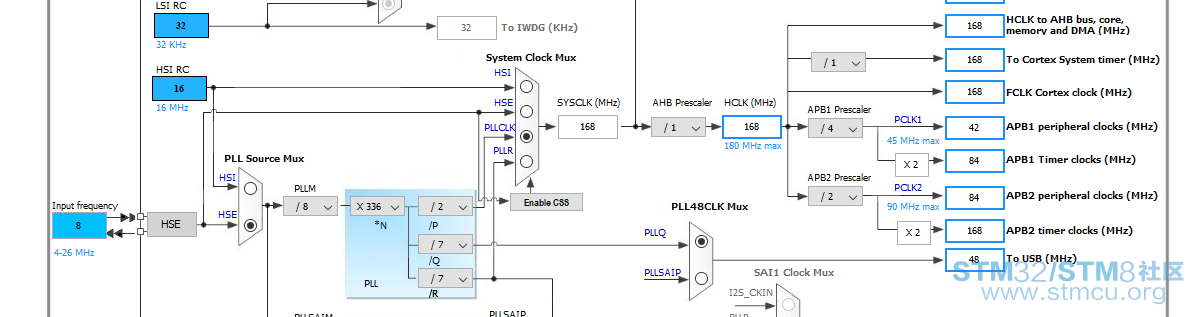

在F407上调试成功的虚拟串口程序,在F446上跑不起来!问题就是不能识别驱动,446上面D+上面都没有高电平出现(F4内部是集成1.5K上拉电阻的)。
我使用的是标准外设库,USB外设库是USB_HOST-Device_LibV2.1和V2.2。很多网友说用CubeMX一配置就配置出来,是的没错,我也试了。证明了我的硬件是OK的!
但是我已经用标准外设库把整个工程写了百分之九十,如果就是因为虚拟串口驱动装不上去,换成HAL库那就太耽误项目进度了!

       我现在也只能怀疑是时钟的问题了!因为对于同样是F4的单片机来说,相关OTG_FS无论是引脚配置,时钟,中断向量表还是寄存器肯定是相同的!
       我甚至打印对照相关OTG_FS的寄存器发现并没有什么大的区别。

F407的主频是168MHZ,F446主频是180MHZ.楼主要检查一下F446系统时钟分频后的USB时钟频率是否正确。
