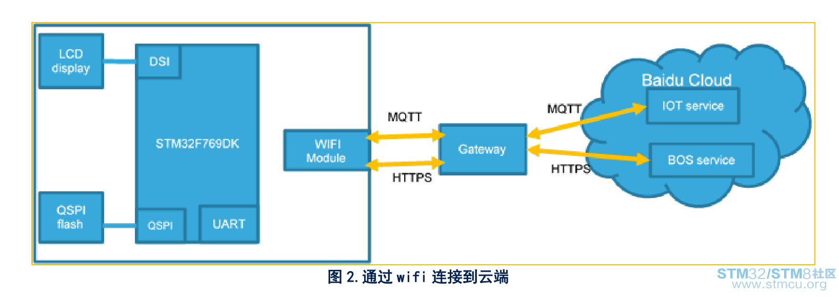

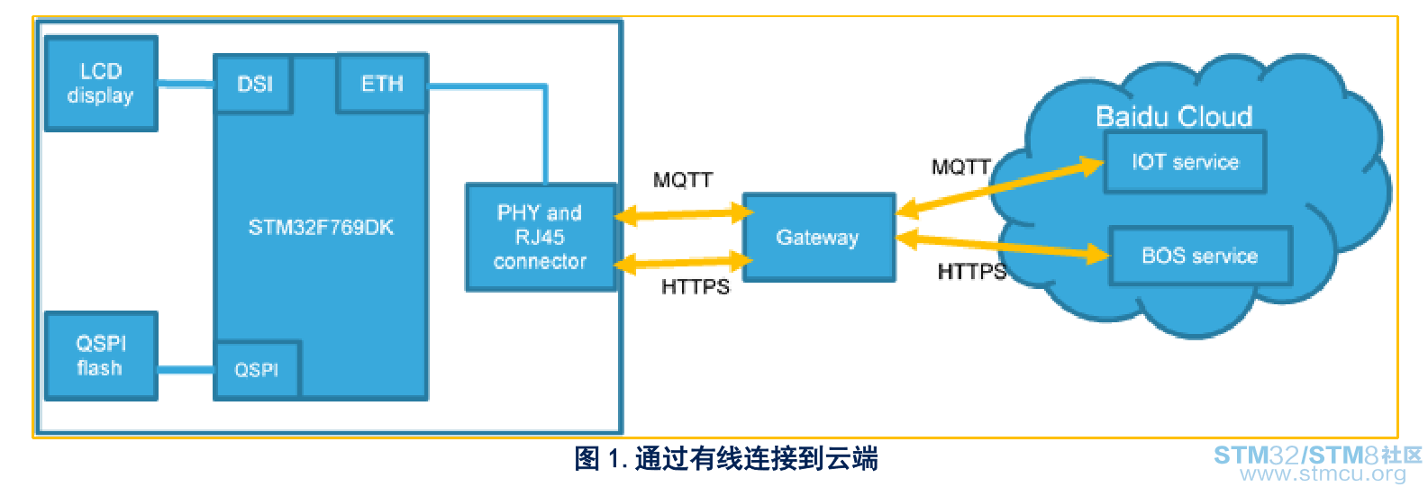

* Q) F+ x# W0 _4 v+ b7 {IoT 平台,与其建立 MQTT 连接:将板上的 LED 灯状态、软件版本等信息上传到云端,并可接收云端下发的 LED 控制命令、
4 g/ R7 _6 N2 q* j! M% _( [$ l新固件版本和下载地址。根据接收到新固件下载地址,通过 HTTP 协议从对应的服务器下载新固件。下载完成后程序通过
" v4 Y1 C' W$ [( x, MLCD 屏向用户提示可用的新版本信息,用户可以通过用户按键启动新固件的升级。下载和升级过程支持固件完整性校验。
6 H  g8 T4 y! M! C7 b# X8 I$ C% Y/ S在此例程中,我们用到了百度 IoT 平台和对象存储(BOS)服务。首先需要在 IoT 平台上创建 MQTT 服务,百度 IoT 平台相当于
% ^- Y1 f; p* P. LMQTT 服务器,STM32F769DK 板相当 MQTT 客户端。在本示例中,还用到了一个 PC 端工具 MQTT.fx,作为另一个 MQTT' h6 U1 J4 N0 f6 H) H8 S
客户端来向 STM32F769DK 板推送固件升级消息,接收 STM32F769DK 板发送到云端的消息并进行显示。 ; E' A5 w8 i9 K7 ~* Z6 S% W0 `" y9 R
远程下载的固件需要保存在百度云 BOS 服务器上,然后就可以获取到对应的下载链接。这个下载地址信息,通过 PC 上的
3 L+ a! c$ t4 l4 s, R, F1 sMQTT 客户端 MQTT.fx进行推送,STM32F769DK 板收到消息后,从百度的 BOS 服务器下载新固件。

图 1.通过有线连接到云端

图 2.通过 wifi 连接到云端

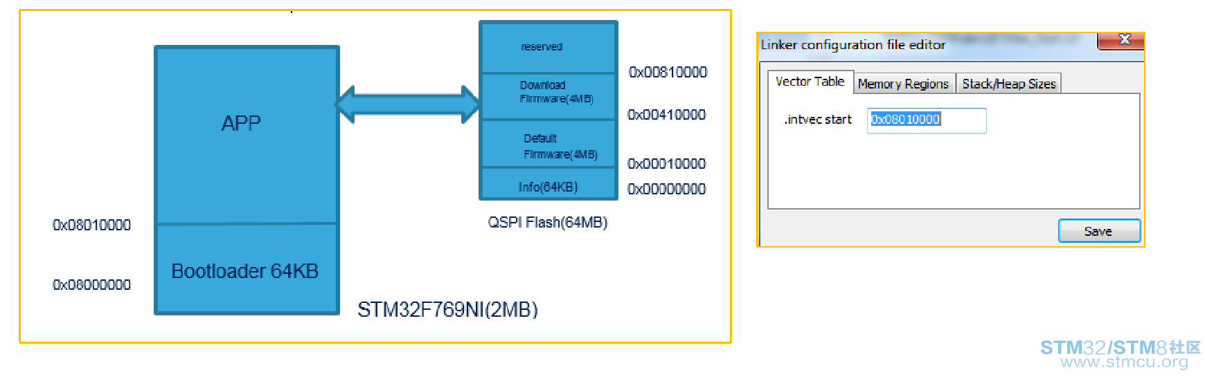

3.存储区域划分 ( Z( m% w" W+ w  n3 ^; K4 w
, S- e6 U4 K$ s7 E' h本示例用外部 QSPI Flash 保存从云端接收到的新固件和程序运行的状态。QSPI Flash 的功能区域划分如下:
1 T- v* F) D- ^1 D% i; U
  • 地址 0 开始的 64K 字节:Info 区域,用来保存程序运行的状态以及接收到的固件下载地址和版本号等。
  • 地址 0x00010000 开始的 4M字节:Default Firmware 区域,用来保存默认的应用程序固件。通常可以将第一版稳定的应用程序,烧写到 Default 区域中,用作“恢复板子出厂设置”。
  • 地址 0x00410000 开始的 4M字节:Download Firmware 区域,用来保存在 OTA 过程中从云端下载的当前新固件。 STM32F769 MCU 的内部 Flash 分为两部分:
  • 地址 0x08000000 开始是 Bootloader 程序:板子复位后,先执行的是 Bootloader 的程序,之后再跳转到应用程序。bootloader 程序会根据用户操作决定是否将 QSPI Flash 中的固件更新到 MCU 内部 Flash 中。
  • 地址 0x08010000 开始,保存用户应用程序:它除了用户自己的功能程序之外,还包括与云端通信,以及从云端下载新固件的程序。
