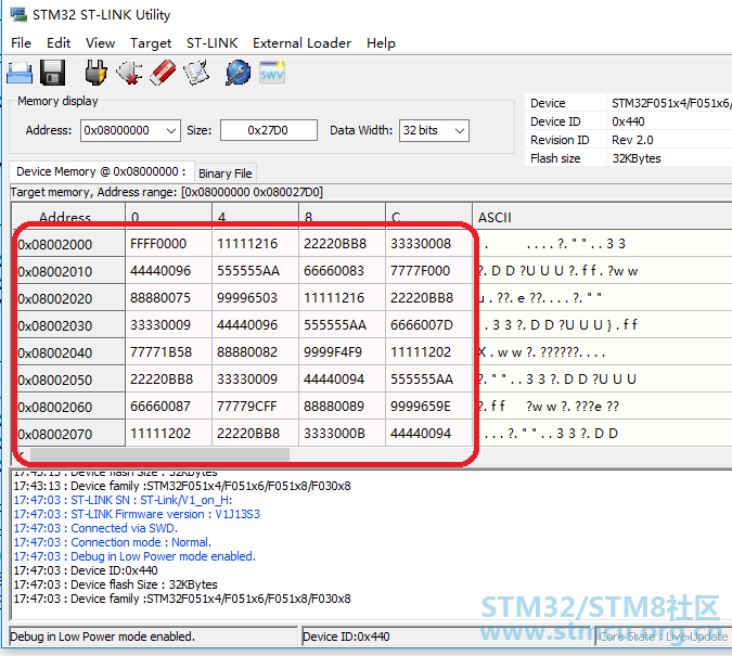

     编译下载后运行,检查VarDataTab[0]-VarDataTab[2]的内容,与写入数据一致。本以为一切正常,就移植到实际项目中。
3 ?4 e/ N, Y1 q$ q     STM32F051C6T6的Flash长度为32K,仿真EEPROM需要使用2页,占用第8扇区和第9扇区,首址是0x08002000,每页长为0x400,(0X08002000到0x080027ff)。不料移植运行后,发现断电后重启,读出的数据均为空数据。
+ \/ g/ ]8 k7 V& v) W8 b9 M      用STM32 ST-LINK Utility工具读0x08002000,发现数据已经正确写入了。
' i# ]# W% q" e* w# p. G$ a- y$ y9 ]8 b$ B: q: ~1 r
无标题.png 8 ?  \4 j1 s: X
: ~. Z7 Y/ E3 A% p4 z) Q
    判断问题出在读数据操作。% ^" F+ w- a' e0 f% @3 h
