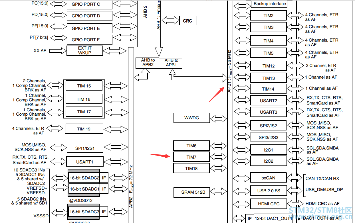

TIM7 不是经过了分频吗? 是不是这样?TIM_Prescaler =36-1,TIM_Period = 100-1;)!!
这是STM32F373的block diagram,显示的是挂在APB1上的
那应该怎么设置?
(36M)/[(prd+1)*(psc+1)]=1/(0.1m) => period=39, prescale=89
不行,时间变的更不准了。
他这个应该没错啊,其实可以有多组计数值和分频值都是正确的。
主时钟CLOCK Hz
定时时间TIME sec
x = Prescaler + 1 x∈N+
y = Period + 1 y∈N+
CLOCK/(x*y) = 1/(TIME)
y = CLOCK*TIME*(1/x)
