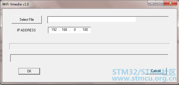

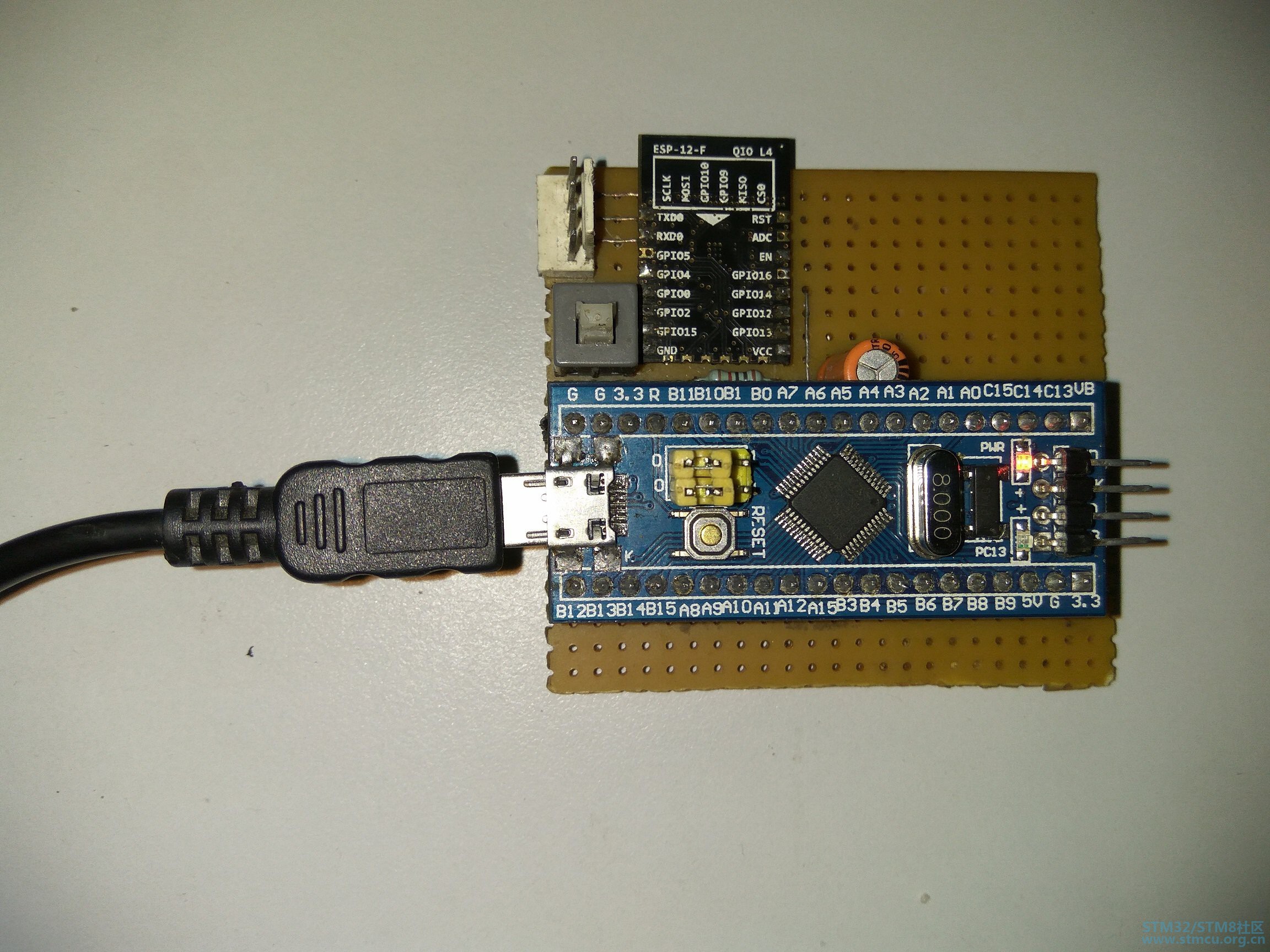

) e, m4 s" L0 O- s, k4 R该设备是将廉价的ESP8266 WiFi模块和STM32F103C8T6微控制器结合。该设备作为一个虚拟的1GB USB磁盘,连接到任何设备与USB端口(PC, DVD播放器,电视盒等)。到目前为止,我已经开发了一个Windows应用程序来将MP3文件传输到设备。将设备连接到USB端口并开始播放,回放设备将其视为普通的1GB USB棒,而MP3数据通过WiFi连接从远程位置提取。

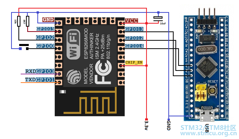

3 p1 L- @8 u- t2 ~& b/ O2 G& R; @STM32模块管理USB设备,ESP8266为WiFi, ESP8266的HSPI端口连接STM32的SPI1端口(DMA Enabled)。4 _1 j% Q/ J" g5 q- Y
' ^, D  `) I0 E; FGPIO13 -> PA07 , I9 h+ [! T( o6 P
GPIO12 -> PA06
4 M+ T  i6 r; p  d1 e& \GPIO14 -> PA05 # H  ~. o5 \5 w& h7 A( `5 O/ x; f

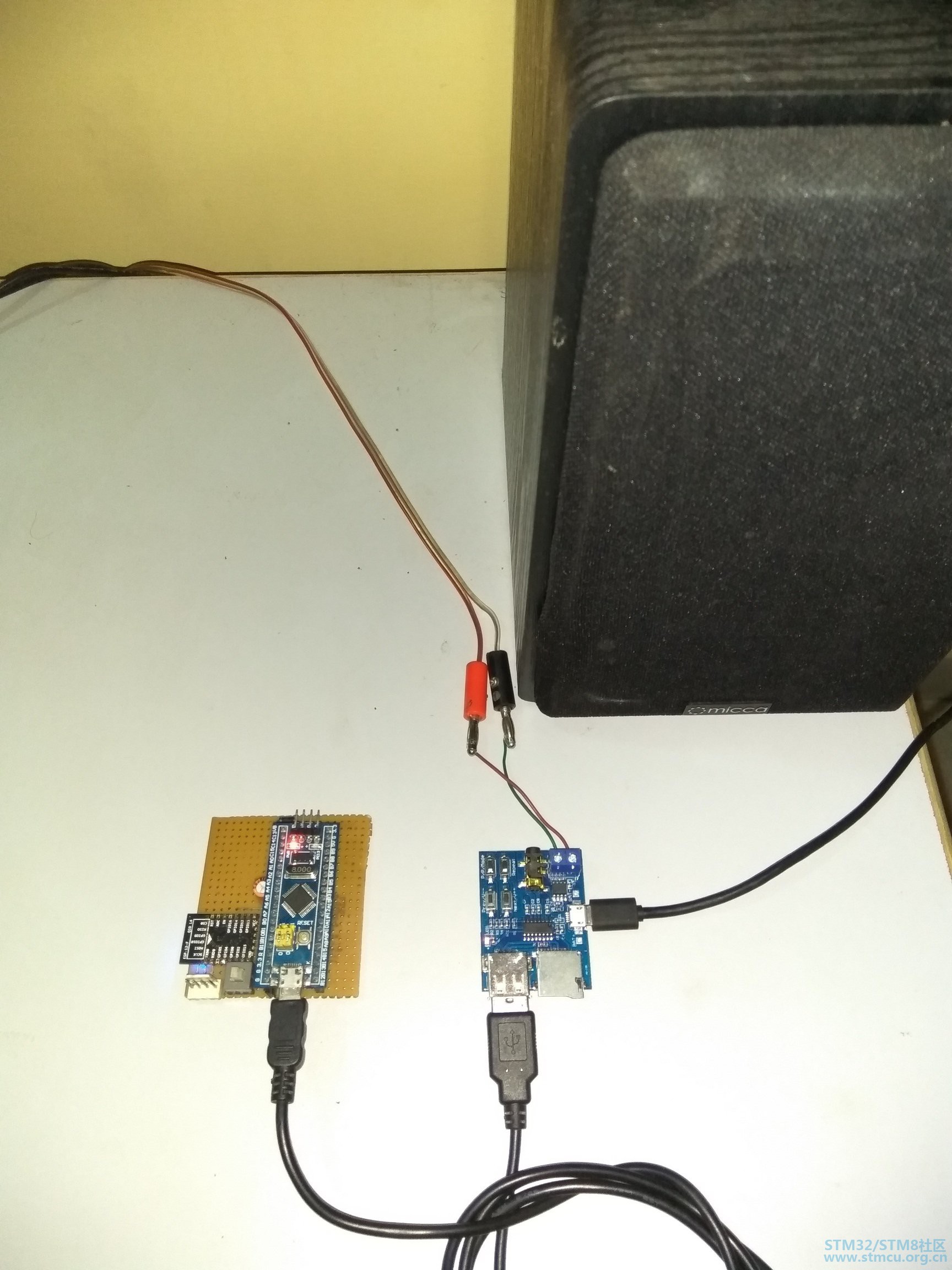

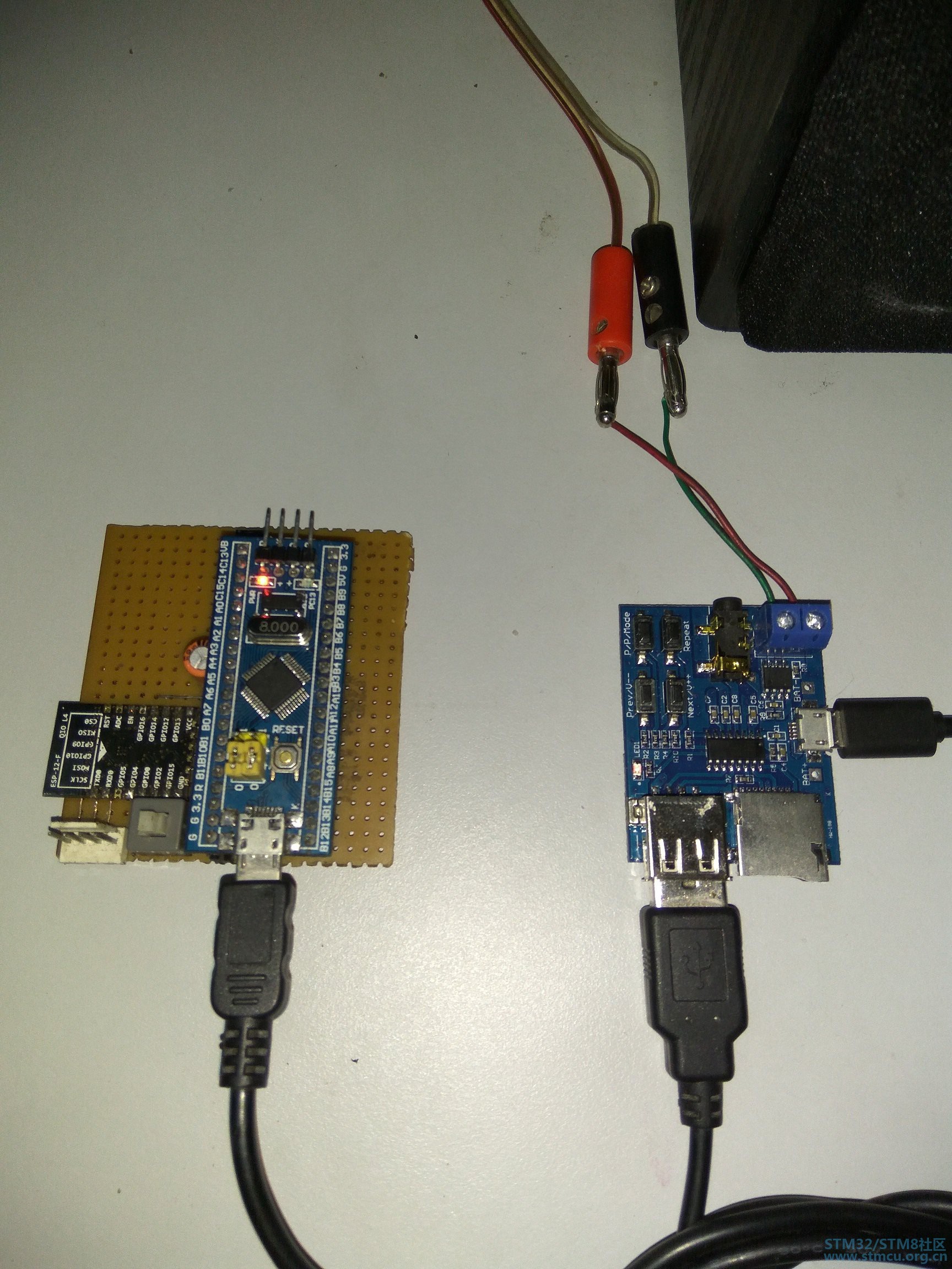

ESP8266通过UDP与远程的PC连接。当回放设备执行磁盘读取16kb数据时,将从远程设备中取出16kb的数据并将其输入USB读数据流。6 f  y2 c9 G4 J5 Z/ ?
9 [' U( n' ^* {7 U( J0 g效果请见视频
