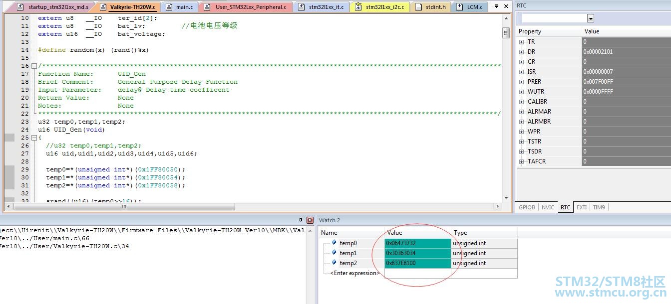

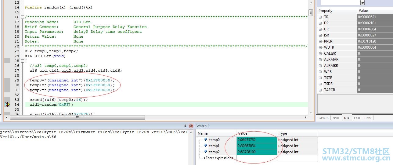

两片STM32L151C8T6,读出来的96位Unique ID完全相同,说好的全球唯一呢?怎么回事??

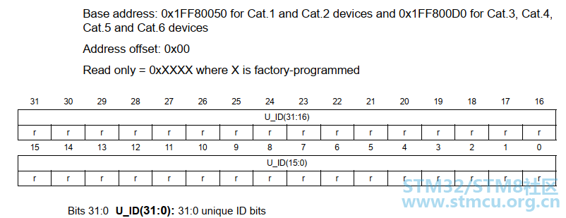

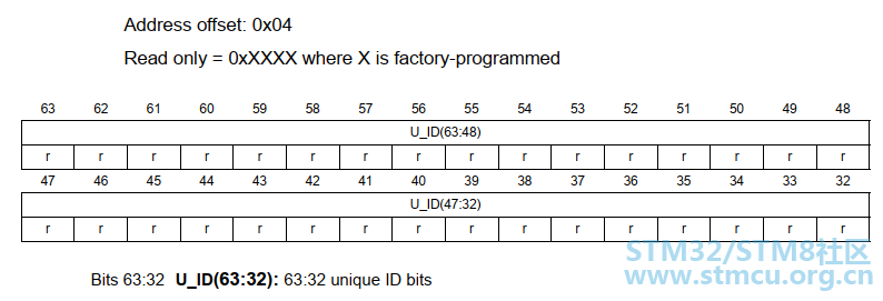

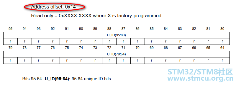

怀疑你的地址可能有点问题。我帮你看了一下官方手册RM0038,Rev15,p891:
你代码中是连续的96bit,但是文档中偏移地址并不是连续的0x00,0x04和0x14(搞不清楚ST家的脑回路),你核对修改一下你的地址再看看?

感谢感谢!!最后32位的地址偏移确实错了,应该是0x1FF80050+0x14, 改完再读就OK了,文档看的不够细啊,惭愧惭愧
