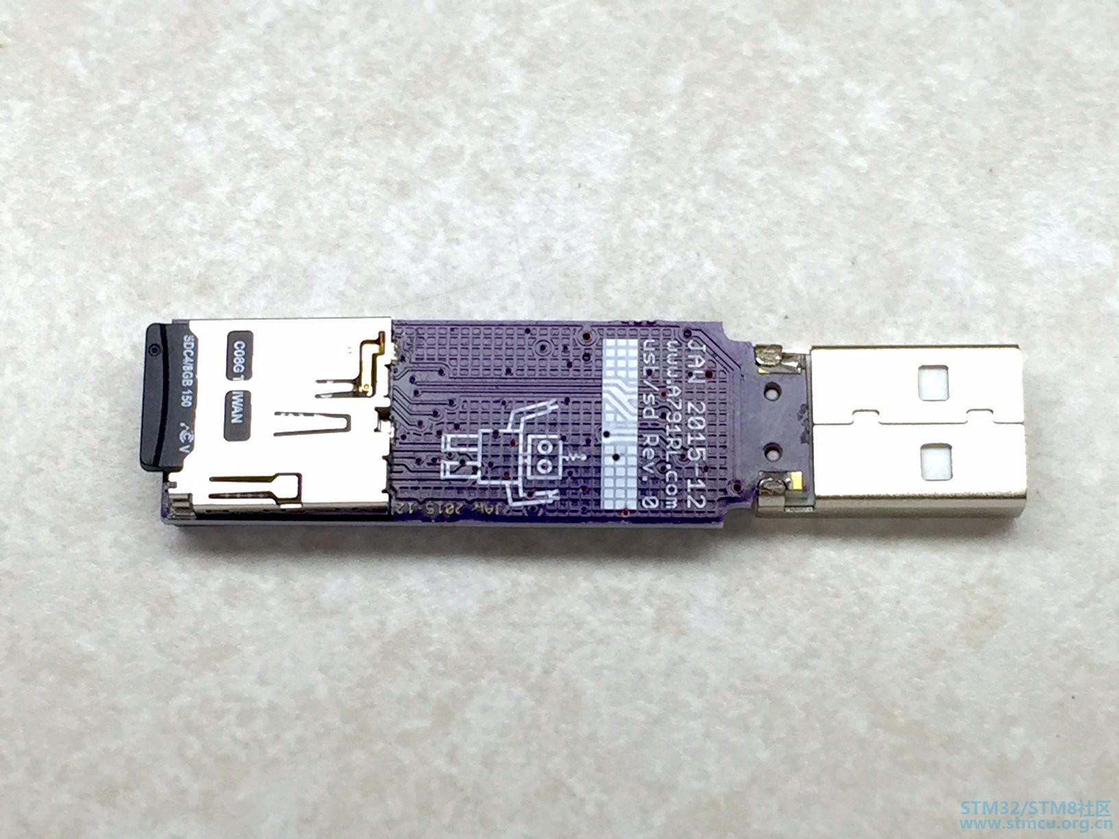

描述拥有micro-sd卡插槽,32位ARM,和硬件加密的U盘0 z5 ~4 H& o5 l4 @! K
1 W# H3 {4 z" E) Q) u8 w( ^1 s
每一个(几乎所有)磁盘加密使用XTS,我认为我们可以做得更好。
  b3 x3 N  s1 R- Y; \) Y: S+ G: j& q  _9 i
在这里Niels Ferguson写道:我们可以很容易的往密文里添加一个nonce或MAC值,但是,然而,使密文比明文还大却不可行,不管是磁盘还是操作系统工作的扇区,他们的大小都是2的幂次。
* A3 n) e2 e- U& Y4 B我们可以将512字节的操作系统扇区映射到1024字节的磁盘扇区,但这将导致磁盘的容量损失一半,用户不愿意这样。
, D1 z8 [5 ~: L3 V. b  g+ I" _我们也可以在每16个部门中保留一个部门来存储其他15个部门的MAC和nonce值,但这有几个问题:
) z/ P- ?: J6 ?; L2 D1 ^0 g% m4 m5 d  ?! O) W5 r7 r1 r
首先,写入扇区x意味着更新了一个额外扇区的nonce和MAC。这样写入会导致读写相关性能的损失。
* Q. W$ ~) Y' I" W
0 L# T$ K/ g; [* t/ T1 O6 R此外,它可能会损害nonce/MAC数据区(比如发生电源故障时),这将导致其他14个数据部门的损失;这也是不能接受的。
/ y  c# a0 L/ c7 w( w0 d
! E( c+ e& b+ z最后,由于不同的可用性、可管理性和部署的原因,必须能够启用和禁用对现有的磁盘驱动器加密。(想象一下用户升级到一个新的Windows版本,他要也能进行磁盘加密并且在现有磁盘上启用磁盘加密)。
+ H7 A  ?) [% P  j- O
- E' E# p( M( ^9 z2 ~5 z" k2 ~+ }添加nonce/MAC的扇区会修改磁盘布局(减少大量的可用磁盘空间)使它的就地启用和禁用变的极其复杂。再加上转换过程中可能发生的各种故障模式,以一种可靠的方式进行转换是不太可能的。
4 ~# c& o1 Q) r- q$ P- }' `6 T' `* L! L- R$ F
最后的结论是,我们添加一个MAC到每个磁盘扇区的方式,不能被大多数用户所接受。& R# x/ H0 g# {6 d9 P6 v; M
. W5 i& s) @& d% T  @3 T1 s6 N% z
是的,为消费级磁盘加密,确实不可以这样。
) @9 |7 b8 g5 K1 p4 e' b) H% E. O' z" J- M$ B/ }
但是对于你我而言,为什么不把安全放在第一位,再处理其他的问题呢?8 p9 B7 I1 i9 U& {& j
  T: U& x6 E7 P6 S
所以,我们可以在16个扇区中预留1个,用来存储nonces和MACs。
9 T+ L3 D% W1 |/ E, y通过使用intent-log来恢复因为电源故障丢失的数据。. M5 I. W+ h3 j; ^

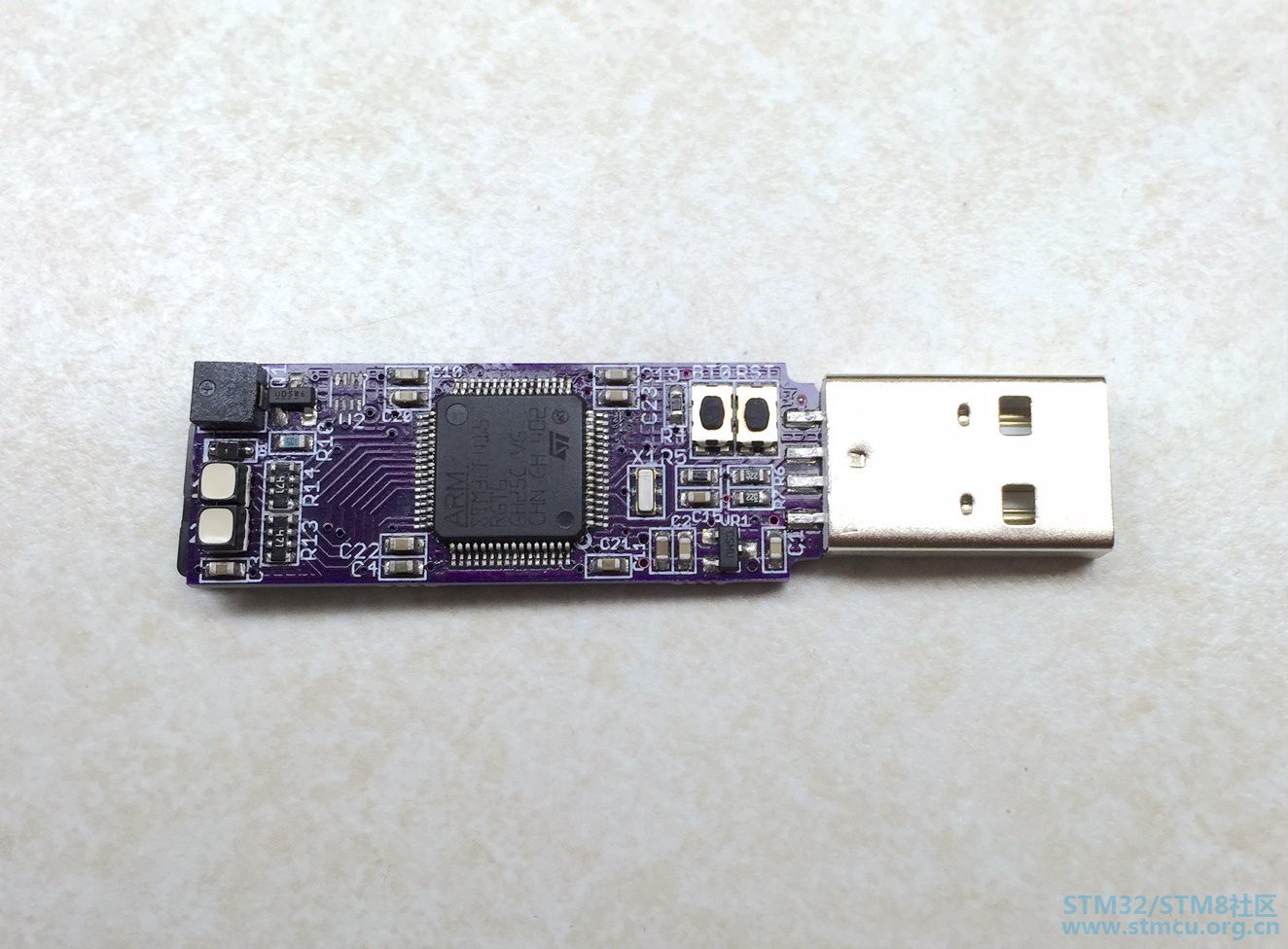

$ G8 |9 t0 w2 }组件1×stm32f415: X$ p- a. D" F5 C0 @
3 V" }% w' e; ^! \9 h* t9 R( G6 v$ M. V- L
+ |6 h) {" K" n7 _! t% B3 _+ u

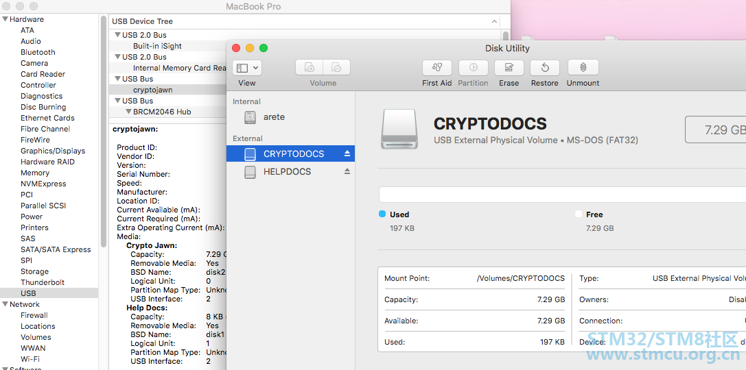

usb的快乐时光所以,短暂停留在那里我写一个新的usb堆栈。(没有ST的usb代码来达到我想要的效果)$ c, O9 y: M! l. Y/ O- ~* Q0 U0 r
! V& M) z0 V2 e: B5 V# k+ a4 S存在模小的bug,该设备目前正在我的mac上。1 {3 \$ _, w" s( |* o
) a2 c! {' N8 l% x% H' w7 `4 K/ ^# G" C; D: |  G
