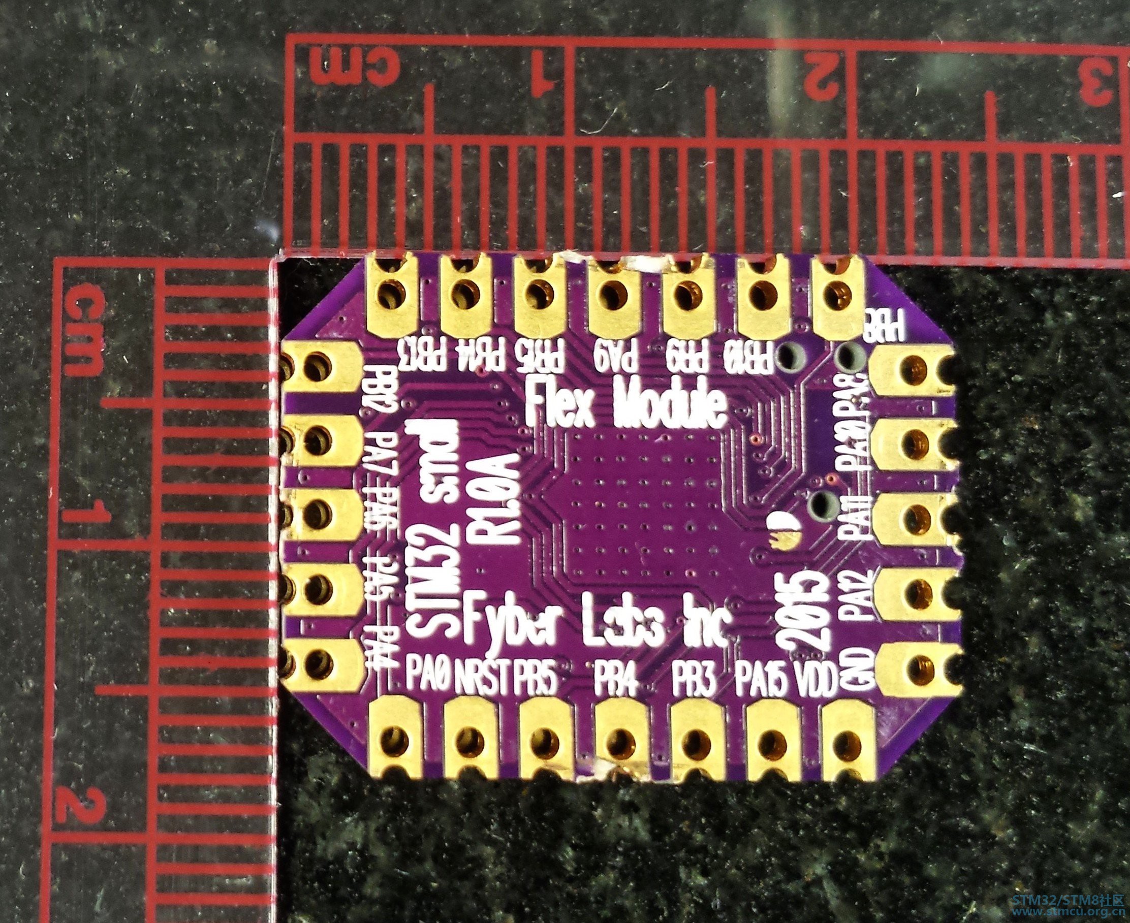

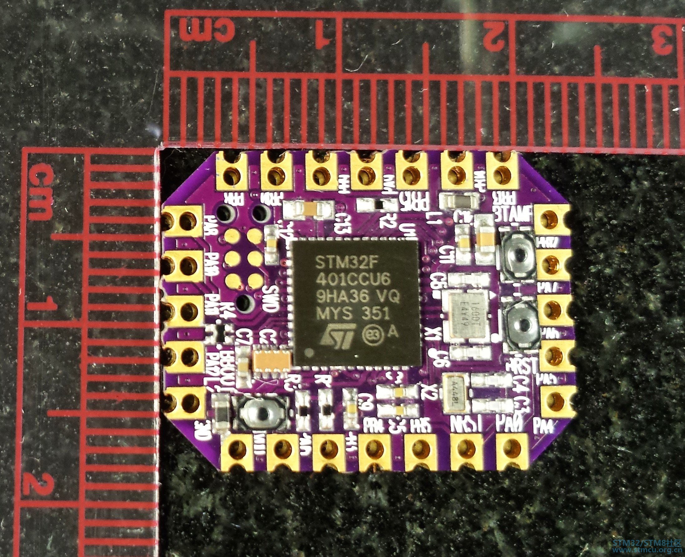

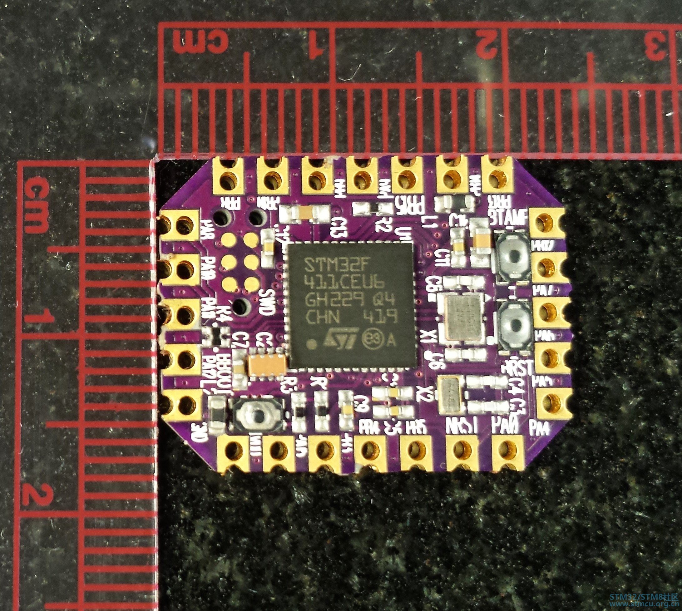

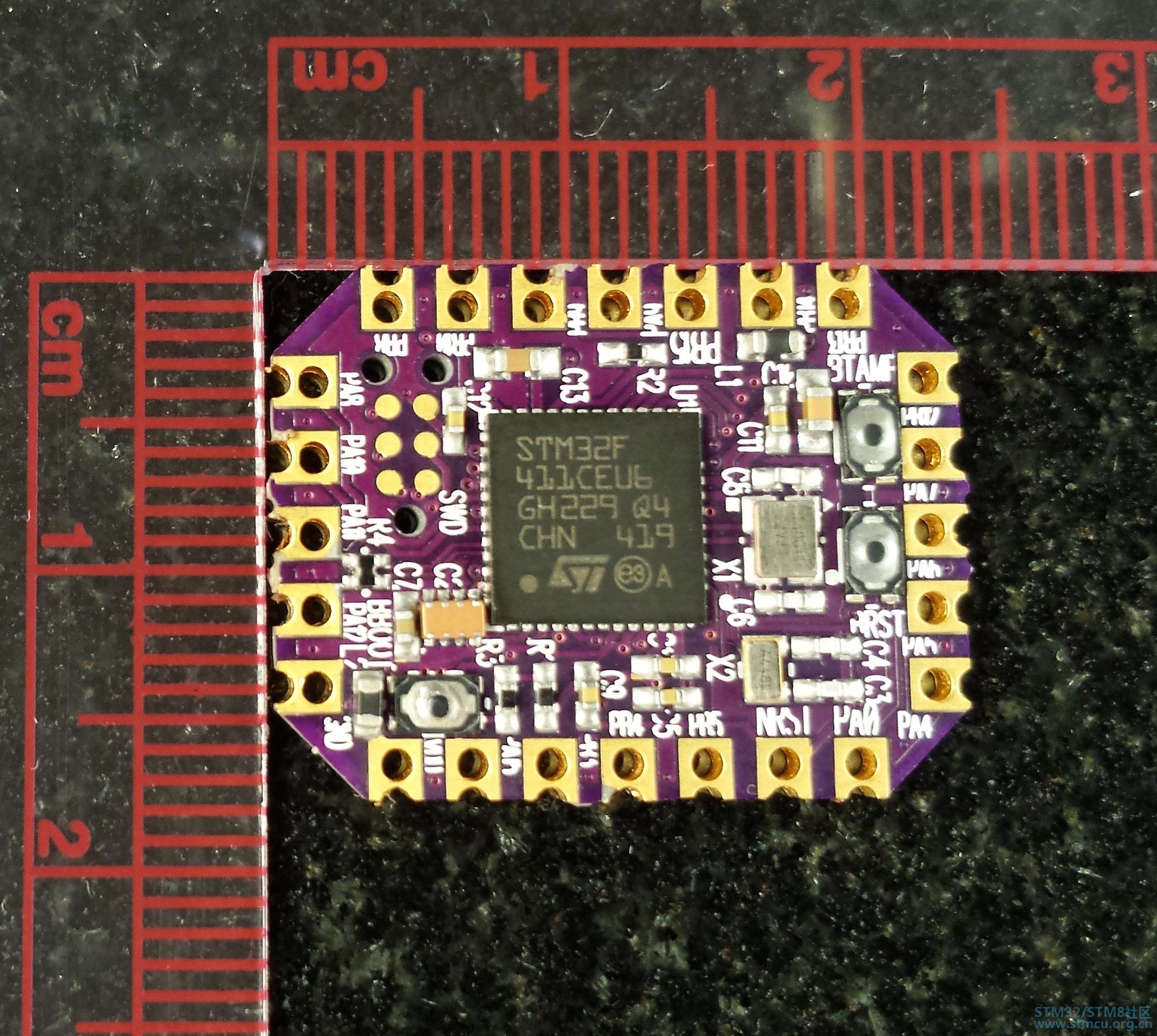

! D- l  g* f) h# ZSTM32系列Cortex-M4中最小的模块,支持Espriano,用于可穿戴传感器的数据处理处理。目前在Tindie出售。4 A0 s; J3 U  g# l& B  [: C
1 {$ O) P% u* t  P7 ^3 n
描述
6 J/ t" M) n5 ]小巧而强大的MCU,可直接在设备上运行Espruino JavaScript以及C的固件。 基于STM32F401,这是ST中最小的Cortex M4芯片。9 p/ l7 |) M# }9 o: V
可支持USB、12位ADC、SPI、I2C和I2S。引出了BOOT0、TAMPER和RESET引脚。1 ~; ^' Z' y! q1 P! t' z' v
Espruino使用了TAMPER引脚,我们会保持bootloader、ST参考设计和Espruino Pico板的兼容性。
6 t1 C: H! X$ `( H5 L$ a0 V: I5 N. F2 \2 P/ |+ |
: }, v* ^' H$ B/ O6 b细节0 T) O4 K8 n# ~8 V
这是Flex模块的主控板。1 u) ?/ I% E- O
这个是STM32F401 是目前为止,最小巧的Cortex M4芯片
- d- [& ?1 C* c/ Z. _我们希望最终在基于WLCSP 3X3mm封装下,能进一步缩小电路板。根据Fyber Labs项目的要求,将会有带有不同引脚数目的,多种版本的电路板。

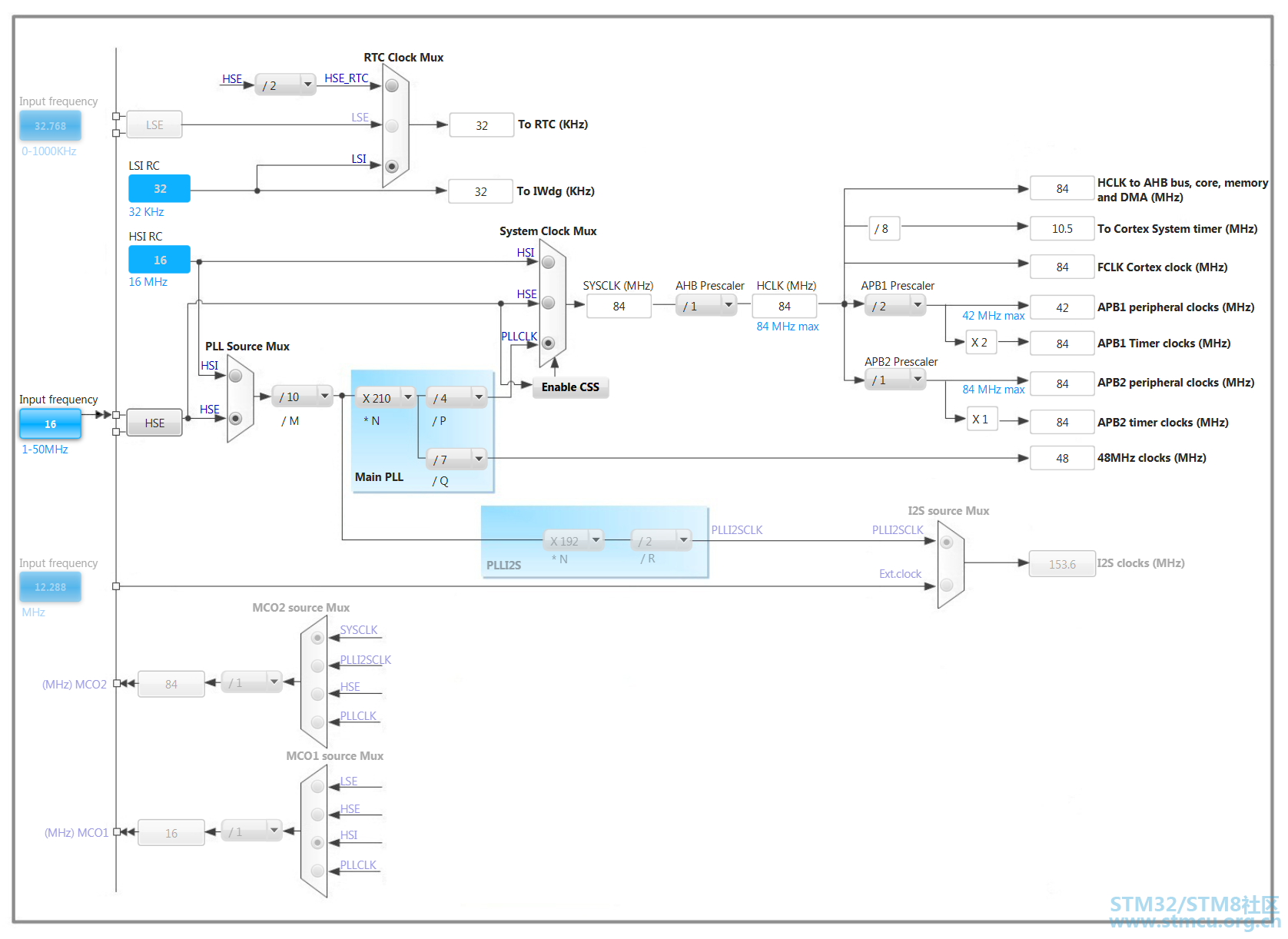

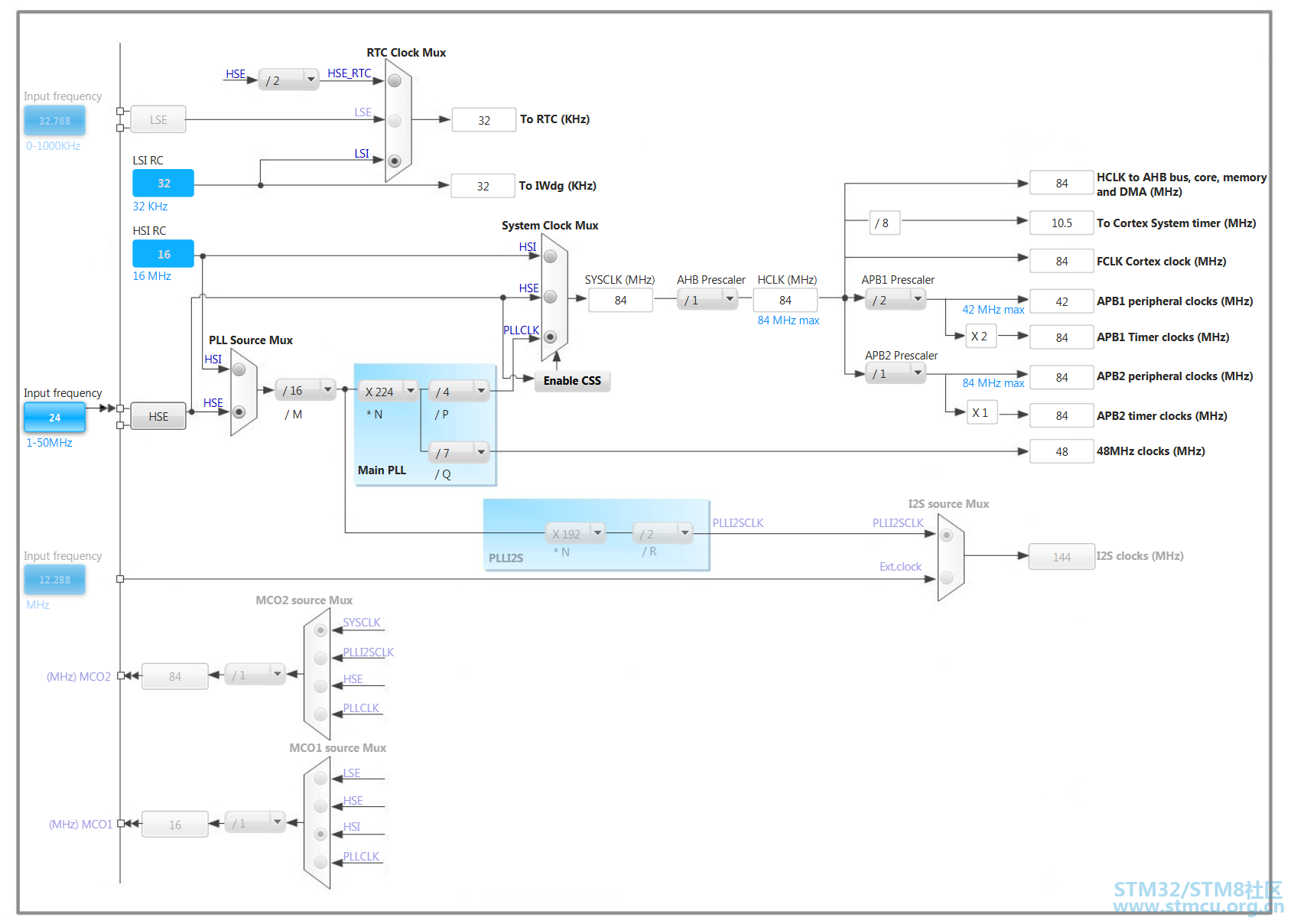

要支持USB,需要外部晶振。通过STM32CubeMX代码生成GUI的时钟定时如下(从左到右/不言自明) :
9 G/ D, R" ~0 B; |% z# L+ _7 {( E- _' b5 b$ _% n) V9 m. d
24MHz晶振
. T  M, K% t. d5 i( ^输入频率= 24,PLL Source Mux= HSE,/ M = / 16,* N = x224,/ P = / 4,/ Q = / 7,System Clock Mux= PLLCLK,AHB预分频器= / 1,APB1预分频器= / 2。" L9 j4 L- y5 P# L- `
+ U, H+ f+ h5 _0 e  ]3 l 1.png & i  Q" L6 Q7 y* y* j( t
: h/ L% j( b0 a$ ~$ N
16MHz晶振
6 T7 ^* G4 D4 ?# s  O$ G8 t输入频率= 16,PLL Source Mux= HSE,/ M = / 10,* N = x210,/ P = / 4,/ Q = / 7,System Clock Mux= PLLCLK,AHB预分频器= / 1,APB1预分频器= / 2。
- ?) z4 `6 ^" `+ a  A% h6 E; }& e! V3 s8 N& Q3 R
2.png ; v8 A3 I# K. {! H% X; p2 g
: R3 ]: U( n- p5 Z/ ?8MHz是开发板(STM32F401CDiscovery) 的默认值,但是它们的封装更大。

; \# V2 h' V- \. Z( F3 d+ f组成
# f$ R: Z' v/ ]* ~1× STM32F401CC 或 STM32F411CE, n4 X% J: G( H+ x( T# C/ Q
MCU% \) c2 h  _- ~! B  l% y9 t* z  o. B
% Y, T! j8 n" V0 a4 n" H1× EPSON FA-20H 16.0000MF12Z-AC (Q24FA20H00044)
4 T$ F+ a, g# M! B' ?, l, h晶振2 S3 p' p: }- {& |$ C
, M- l+ O* ]) d- k: b1× EPSON FC-12M 32.7680KA-AC (X1A0000610008)
  M0 ^7 m; ?- |2 F2 C晶振0 i6 x1 ]3 f; j
9 Q1 w: G& V0 ^9 Z# i, B: q1× ALPS SKSVCAE010) O3 D6 d3 L/ R$ l6 a
按钮5 O2 O$ b+ L9 P, F. @

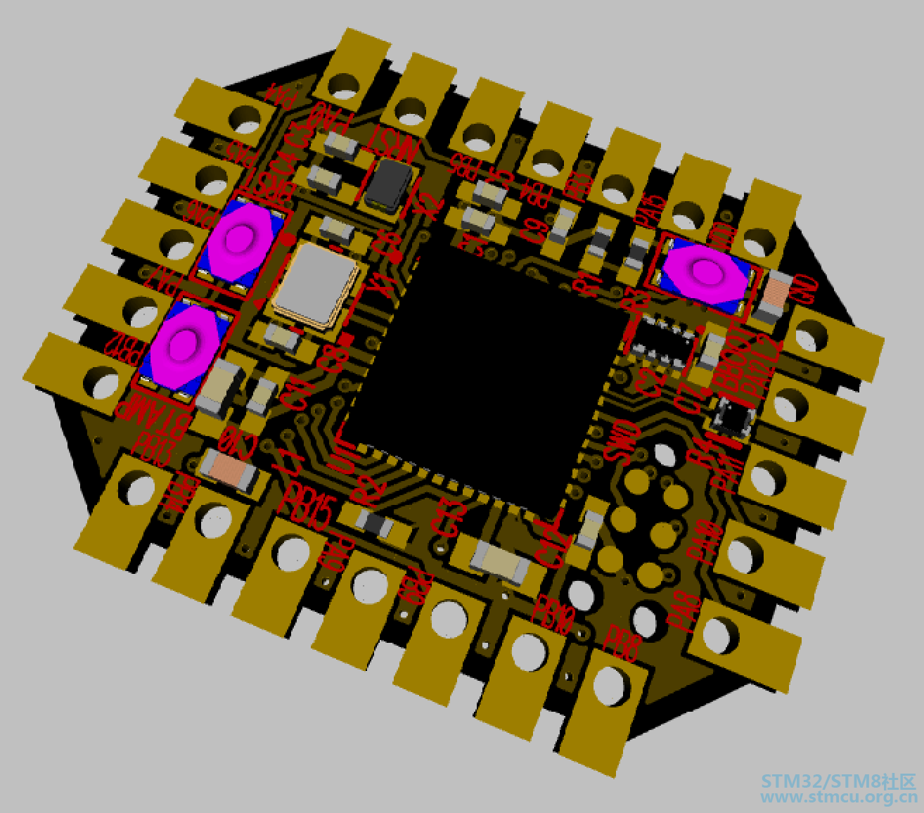

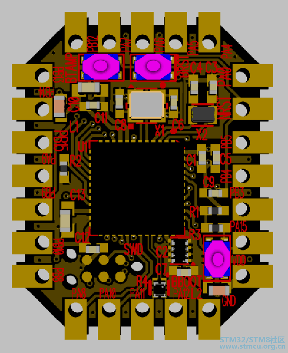

# X, U( h4 p! [8 s6 a新版本6 f9 v! N4 W: J* l4 p
我们将模块缩小到4层。你可以在github上的小目录中找到新的版本。和大的版本相比,没有太大变化,. M6 A& {9 L. A" Z* Q' o
尽管我们重做了它的布局,试图看看是否在相同大小的主板上添加更多的组件。  A1 _. L9 ]5 G9 ~
为了进一步缩小,我们需要切换到小得多的WLCSP 3x3mm封装的版本。/ A: ]2 J  c3 v3 C; A4 b/ H
' G7 ~* i* K. k1 m+ m+ ?1 h布局更新$ ?: q& x0 y" D$ f: Z* B
我们在这两种尺寸上都添加了32 kHz晶振。这会节约一点电能,并允许在较大的电路板设计上进行RTC操作。
: ?3 f4 x5 Q1 I/ w# l1 h- kUSB双电源板的采用新的OTG设计,其中包括一个更高效的I2C总线,用于上电检测以及OTG数据通信。
  W. B$ w9 K. A+ H$ v/ a) g# K; F我将交换一些布线,以便使I2C更高效,更好的控制USB线路上的阻抗。) _, x4 e! x9 ?9 r' s2 Q  O4 E& T
  }8 Q$ w, o8 |( M4 vsch,layout见GitHub: m8 U: @( r, B3 O. s  L$ f
