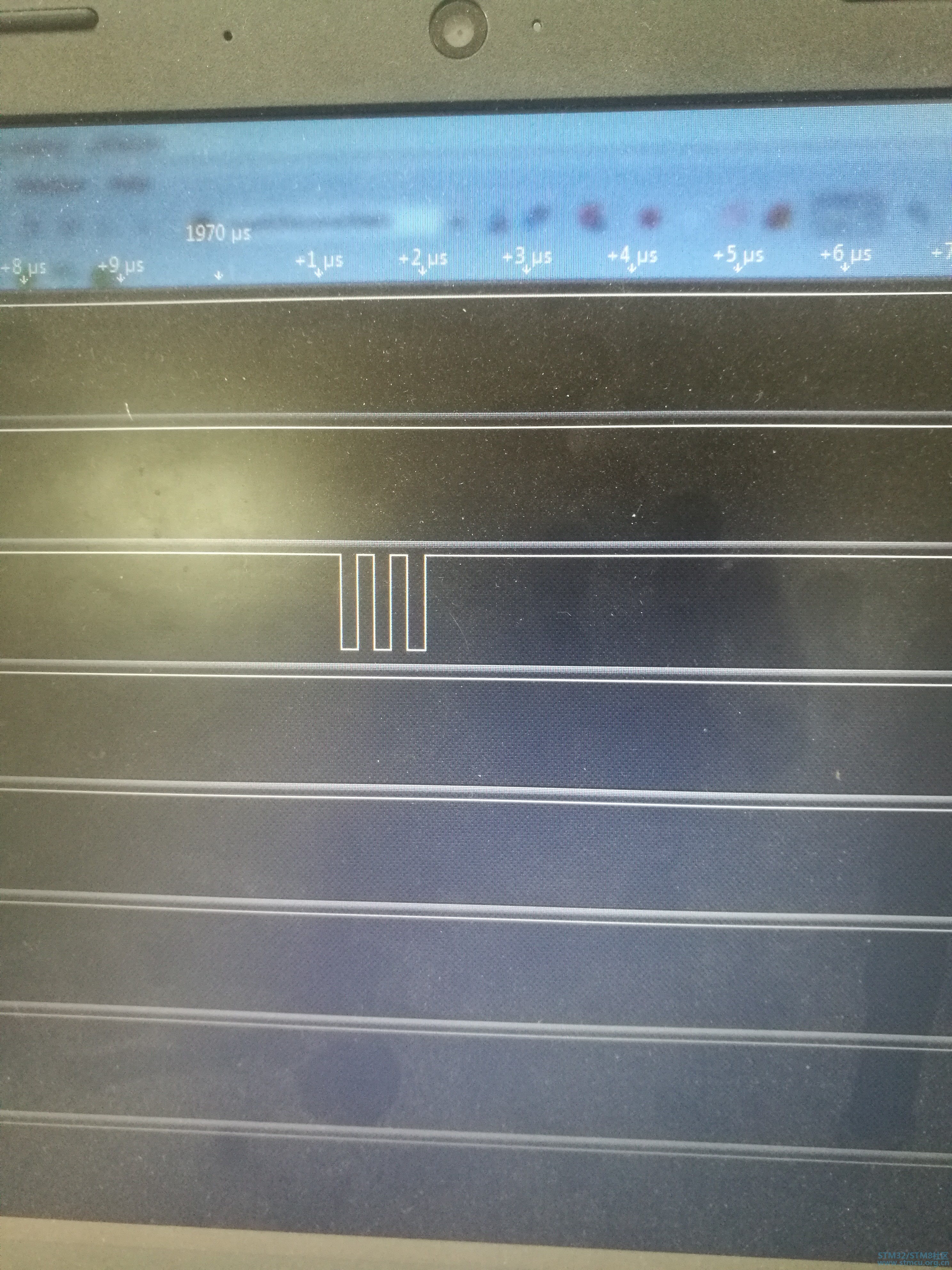

stm32f1 spi3通讯不上,sck波形不对
awdd 提问时间:2018-11-26 15:23 /
stm32f1 spi3通讯不上,sck波形不够8字节,求大佬帮忙分析

awdd 回答时间:2018-11-26 15:24:39
求大佬分析,为什么sck只有这么点

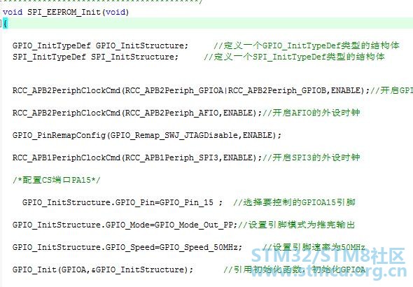

wenyangzeng 回答时间:2018-11-26 16:17:22
从上传的代码看,至少楼主没有是能SPI时钟:
RCC_APB1PeriphClockCmd(RCC_APB1Periph_SPI3,ENABLE);

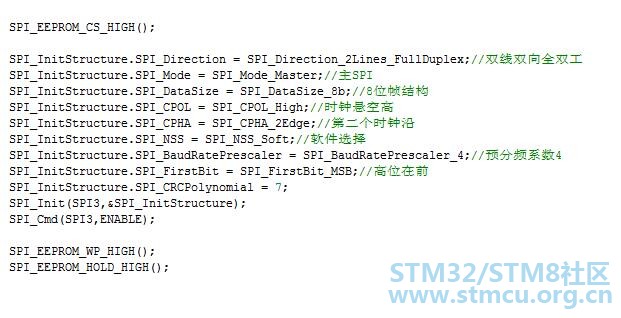

STM1024 回答时间:2018-11-27 08:17:42
SPI的波特率也没有指定

ssssss 回答时间:2018-11-27 13:50:21
你看看你采集波形的这个设备能采集得了,你这个spi的时钟吗?我看你那里设置为4分频,你先自己算一下,你spi的时钟多少M?
