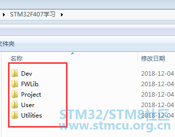

( v8 }# O# v8 `  H$ o/ V    1.1、创建工程文件需要的文件夹

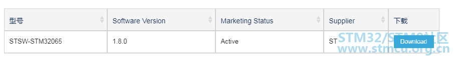

6 O) S* w4 r+ f/ i( H% _    1.2、下载STM32F4需要的库文件, z6 U# ?9 m* U5 P' d9 o; P
        下载地址链接:STM32F4库文件

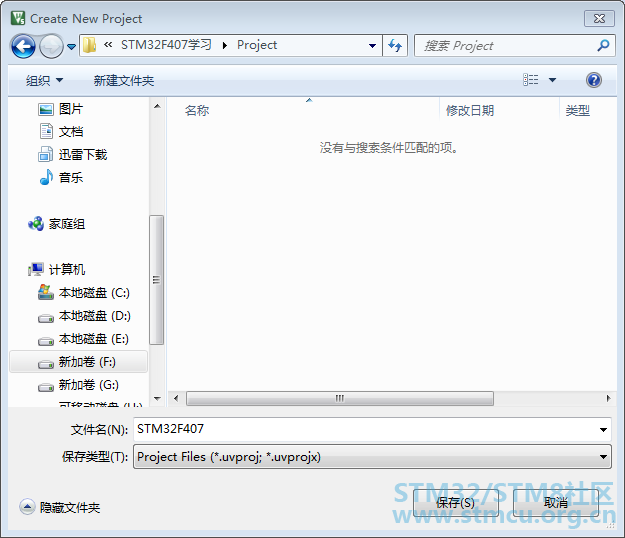

    2.1、创建项目文件名5 c' j# i9 W: N* p
         101.png & E- S5 a7 Q4 @3 I) R  l

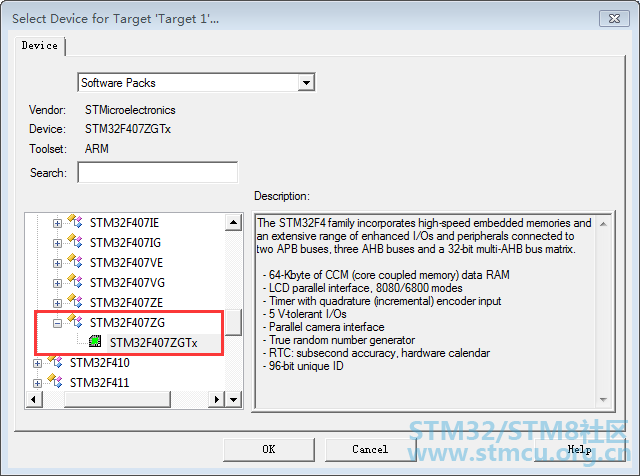

    2.2、选择MCU型号
7 w2 A- |4 l! w0 \' P! ~         102.png . L( E2 i: G4 K. s1 ]

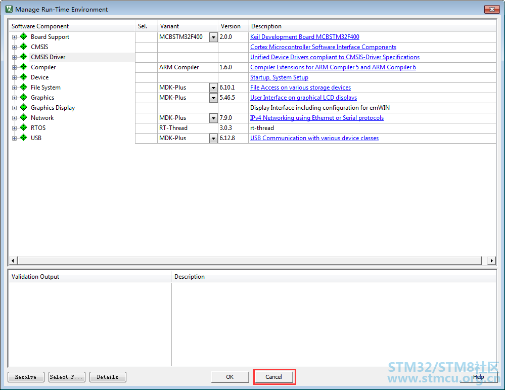

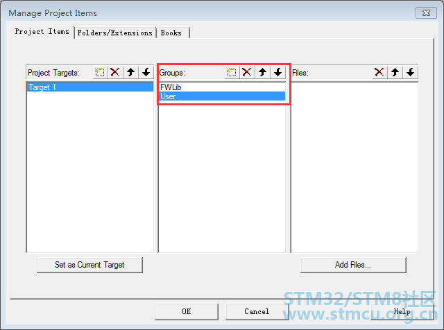

    2.3、不使用MDK软件自带的文件,单独添加下载的文件。7 Q; u( e" l. W8 R* W' I8 D! D

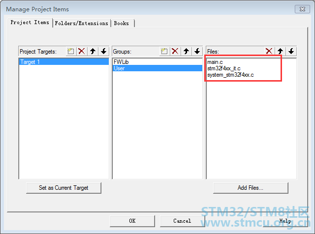

$ `3 J( r: W8 R. V3 V2 T* q    2.4、创建工程需要的文件
" ?4 {9 T/ J  l. f8 W+ b& K         104.png : }3 x% L6 f; w  W) X. R

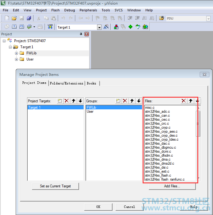

    2.5、添加库文件和程序文件' A6 R% B. h# `2 Y" b* P! f: A: }
! c* x$ D! [: w+ H! T. K7 J" ^& ~         106.png

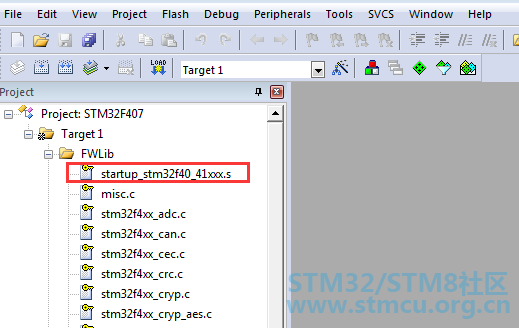

$ c0 X. w& s! O4 Q0 y# A    2.6、把引导文件也添加到库文件下
% `  t/ s1 n# Z5 \. E  h& ~, @         107.png

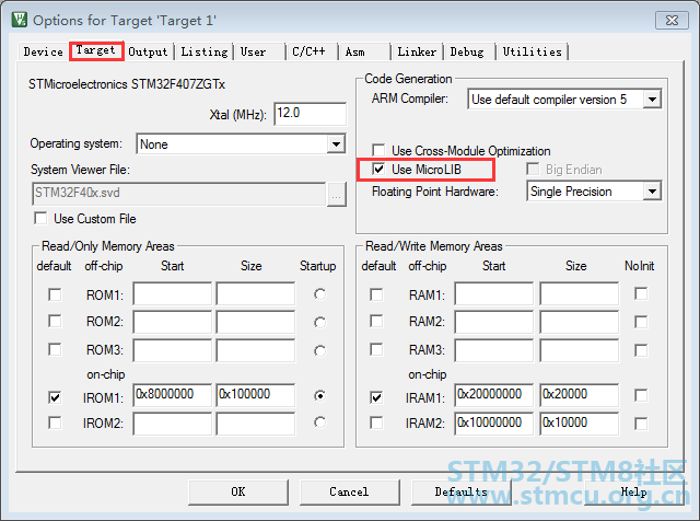

1 s/ a: M; l  K" F! u: Y8 g. K    2.7、设置魔法棒
+ ~# j/ h! F+ c        Target选项% g& H: H& O! T2 H# P* ]
         108.png + D. `, B3 D( x* H7 j9 M4 s8 e4 g& _

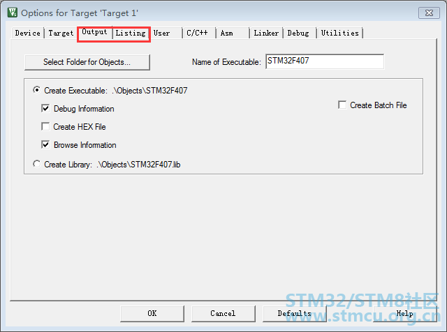

        Output和Listing选项,这个选择默认,程序编译时会自动在Project文件下自动创建。
3 k1 m5 z3 E3 {1 J; l6 l         109.png   2 g: Q8 F* q1 p7 b0 m

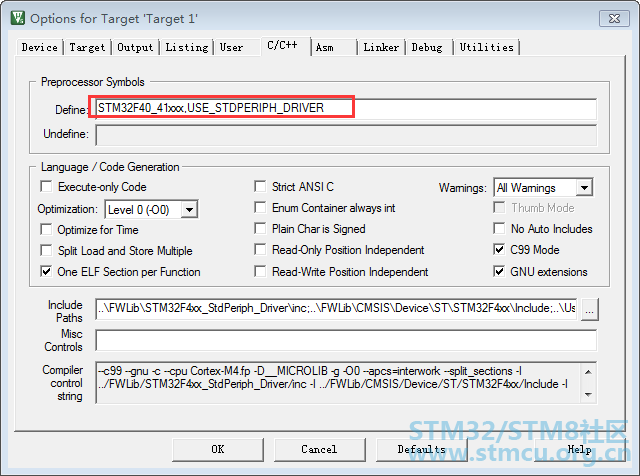

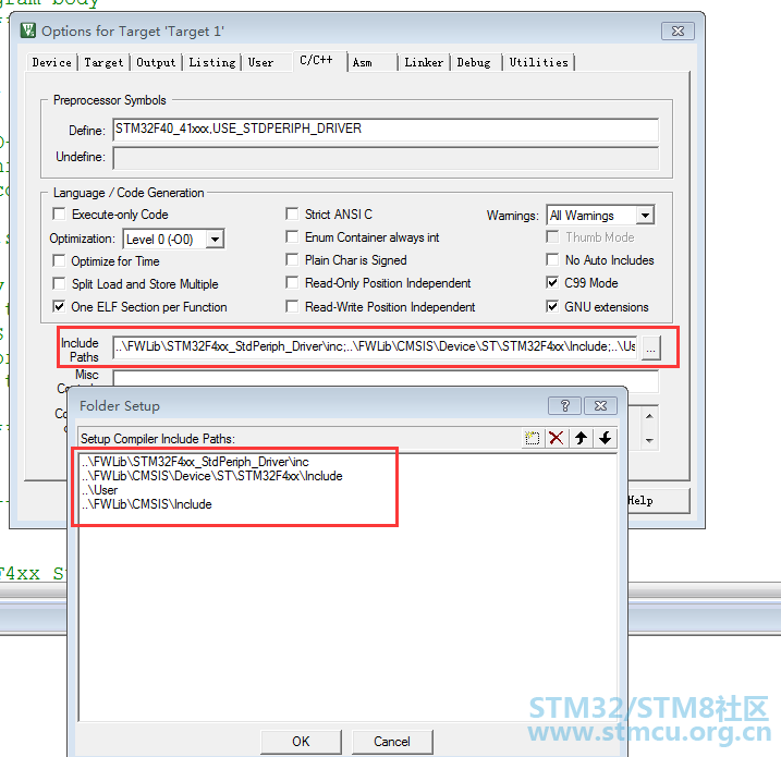

    2.8、C/C++选项
" t8 m9 q1 X; Y" J6 D( j/ U9 |        添加两个宏定义。
- L, p" }  `' M3 z        添加头文件路径$ {7 ]" N2 O' c2 S. }; b
6 H. K4 M% o$ d. S2 Y! ^        5 U- o3 u8 ~& ~: o: g% e

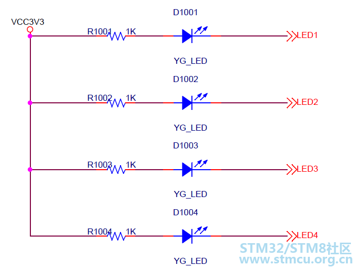

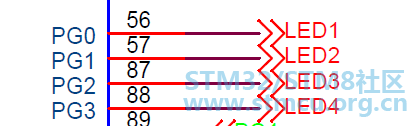

    3.1 、LED硬件电路图
. c7 }# Q7 |( d' J# a: S         201.png

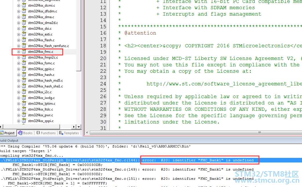

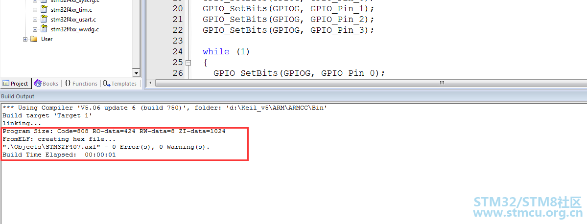

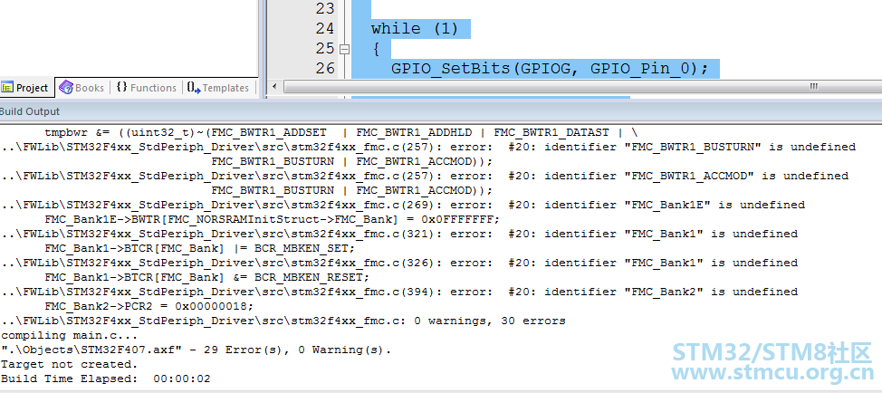

   3.3、编译项目    编译后会有如下
5 A+ R! L% g0 [  S' j3 v. i. r2 e
: C) [  W7 l( z; \- O     由于下面库函数文件报错. y! [  l% x6 D3 K, c9 o' X& ]
  u; Q+ ?% T. K  s  x, p' j+ V4 t    把fmc.c这个库文件函数去掉,重新编译,项目编译通过。
% i9 y7 P+ s: ^/ e# C. d       203.png
. O% v! i; W" ^, h, Z- n/ J4 Z8 ]

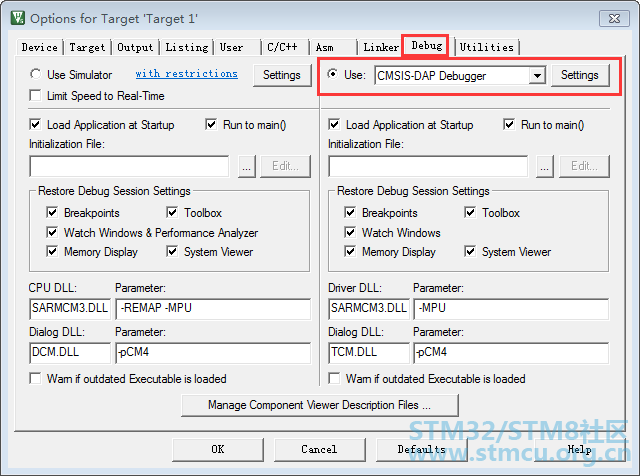

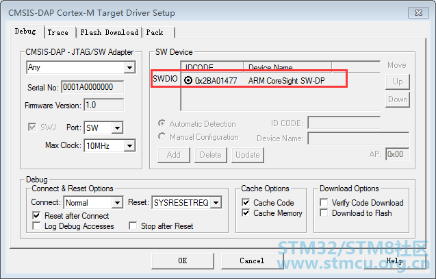

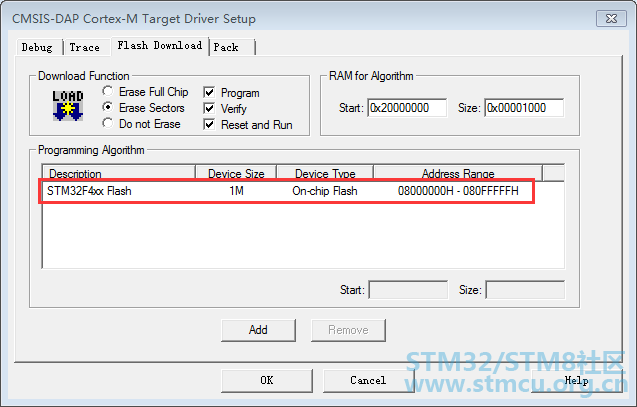

. y; S/ ^1 @2 K& y    4.1、设置仿真器2 h2 \: F! H8 M( T! ?% I( v, u, d
        Debug选项" n  D) g$ W8 R  }* ?2 |1 c
         204.png ) S6 h; j- J: O* o+ d1 N4 ~0 O) r; J
/ Z  @5 |3 P) f4 z         206.png

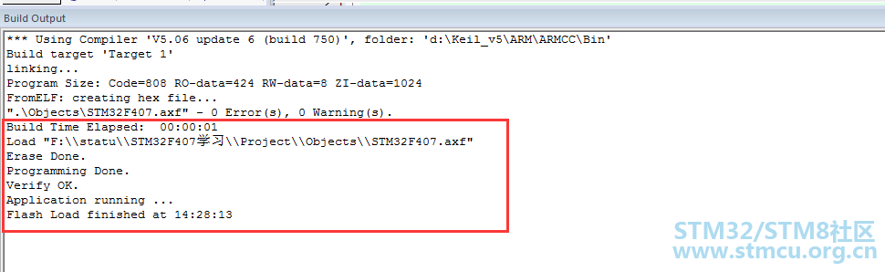

# l/ Z1 f4 w9 I    4.2、下载程序; {% ^. t" l$ Q& @; O( S0 r4 v% J
$ p/ Y2 D" D& n2 O   3 [* w  k9 b/ G* J6 a( P) ~

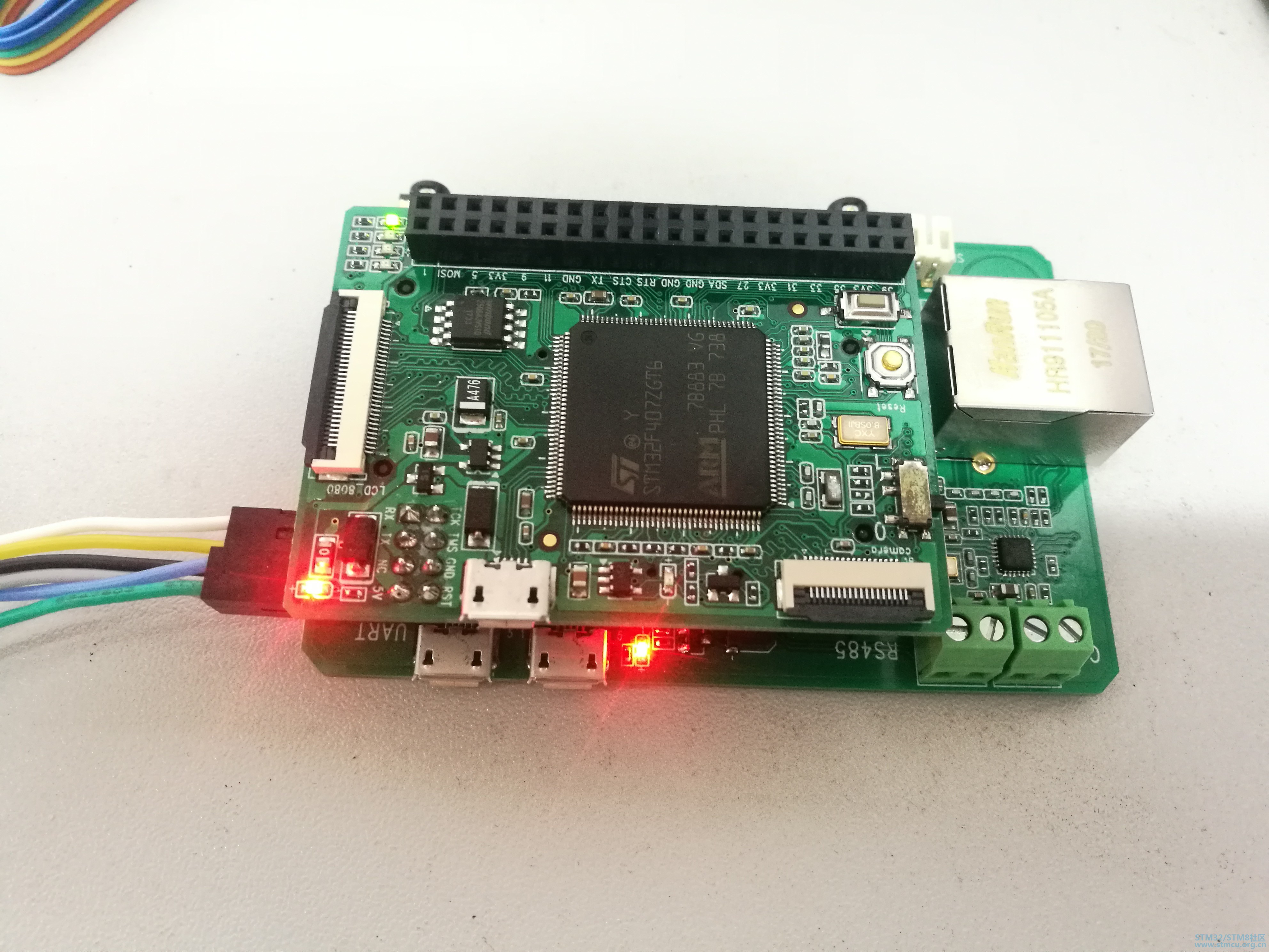

9 |9 a4 ?8 n* D6 \     五、程序执行结果
+ x5 B$ p5 c, U+ x+ K- L     # `  N: [% c: H3 m( Y" P2 @
      5.1、板子上LED1指示灯闪烁 ,不会处理动画图片
0 ?: b% _% E! A$ j, a     5.2、LED1引脚上波形

zhdzhd 回答时间:2018-12-4 15:05:31
板子真漂亮!录成视频再用格式化工厂转成GIF,上传即可。也可以上传到其它视频平台,复制链接到帖子中也行。
TLLED 回答时间:2018-12-4 15:52:15
zhdzhd-174422 发表于 2018-12-4 15:05
2 t9 Z2 n9 w2 h5 {/ L板子真漂亮!录成视频再用格式化工厂转成GIF,上传即可。也可以上传到其它视频平台,复制链接到帖子中也行 ...
" S* `: p3 O' p: n' K谢谢指点
