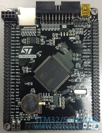

火哥的书已经拿到,刚好手上有一块以前在马家淘的407的板子,就拿着个练手吧。

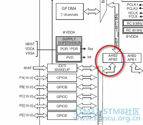

其实之前在F1系列上操作GPIO的经验,想着在F4上也不是什么难事,结果发现我以前从来没太注意的地方。
& ?. z, `0 n% _6 i2 I0 E6 p1 f这个是F1的总线,GPIO挂在AHB2的:: t9 C8 a6 w4 Q! n# ^  S
$ F' M% F8 K. ?# b7 @* u- m: d3 y, g/ f( M

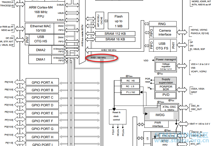

但是在F4的手册上,GPIO是挂在AHB1上的
4 x# K6 f( ~- C5 `2 r+ x  \: \5 Q 2018-12-05_102309.png
, @! q. b8 E$ W2 q1 p0 P6 M* _3 T& w6 B% D8 S. M& }. G) K6 y* z  }
希望大家也不要掉到坑里面了。& ?6 V, u$ i( F* J- p& g# e+ L

Bowen1028 回答时间:2018-12-5 10:52:02
这个时钟框图很重要,外设靠这个工作
