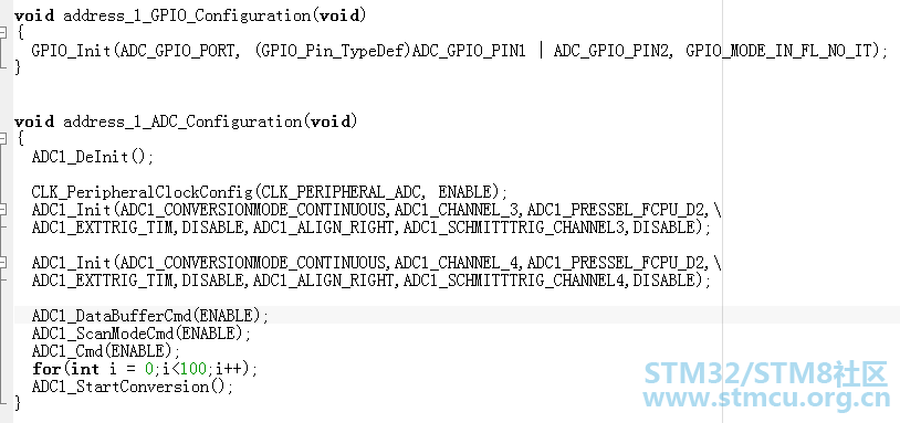

采样的值用单通道采样的时候是正确的,多通道扫描缓存模式的时候,值是从600多到最大值,变化趋势是对的,但是为什么初始值变为600多,而不是0,请问有用过连续扫描缓存模式吗

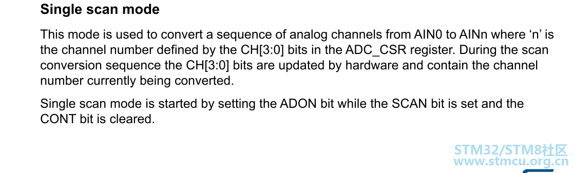

ADC扫描转换看起来是从通道0到通道N的扫描,也就是按顺序扫描过来的。所以你可以试试换成通道0和通道1看看
